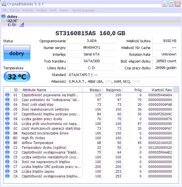

    Cześć
    Czy mam się tym mocno przejmować? czy jest to niegroźne?
    Error skan (pełny) jest na "zielono"
    p.s. dysk jest na gwarancji

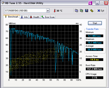

    Zastanawia mnie tylko ile czasu masz ten dysk ? bo z licznika wygląda że masz go działającego non-stop prze ponad 3 lata.
    Sprawdź tylko jak wygląda pierwsza strona tego testu chodzi o to czy masz jakieś poważne spadki prędkości odczytu.
    Jeżeli nie masz problemów z odczytem to w/w dysk powinien popracować jeszcze jakiś czas.

    Dysk został zakupiony wraz z komputerem (ma rok gwarancji).
    Jest jakiś spadek na początku, to źle?

    Parametr 0A ma przecież wartośc 0. Dysk sprawny. Dla pewności możesz zamieścić zrzut SMART z programu Crystal Disk Info, powierzchnię dysku możesz przeskanować Victorią. Fakt, dysk ma przeproacowane sporo godzin.
    Jeśli masz na nim zainstalowany system to spadek w wydajności w benczmarku jest normalny.

    Powinien, dysk sprawny.

    Dziękuję za pomoc, rok gwarancji, jak coś to wyślę na serwis :)
