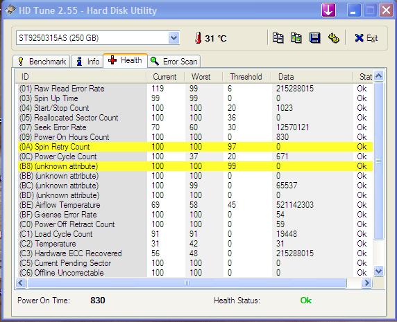

    Ostatnio zainstalowałem sobie ht tune i sprawdziłem odczyty SMART z dysku jak w temacie i widać 2 atrybuty na żółto i nie pokoi mnie rosnący Seek Error Rate co 5 sekund o kilkanaście:(
    Czy szykuje się jakaś awaria??
    nie potrafię interpretować tych wskaźników.
    Dodam że dysk jest w laptopie i jest on często przenoszony, także w czasie pracy.

    mam netbooka raczej i jest lekki i zdąża sie ze mi się bujnie do przodu, a tatko często biorę go do łóżka i oglądam i czasem chodzi w nie poziomej pozycji:(
    Czytałem gdzieś że wysoki Seek Error Rate to normalne
    Niepokoi mnie Spin retry count na żółtym

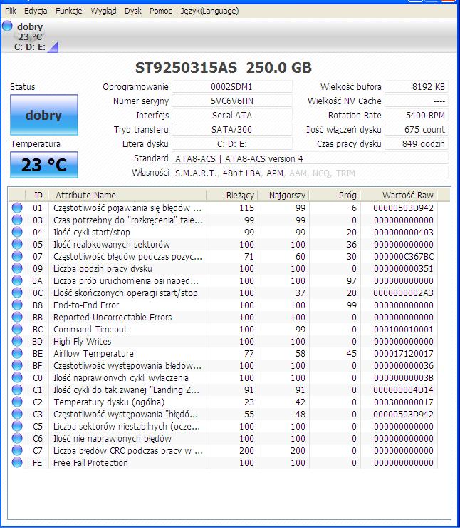

    Nie wiem czy nie jest tak, że wysokie BF to nie jest wartość wyjściowa, która obniża się gdy się pogarsza. Możliwe też że wartość Spin Retry Count u Ciebie jest w tym dysku również wartością wyjściową. Wcześniej nie pokazywał na żółto czy nie sprawdzałeś? Pokaż co na to powie Crystal Disk Info (to znaczy jeśli chodzi o wartości to powie to samo pytanie jak je zinterpretuje). Ja też mam wysokie Seek Error Rate, 3 letni Seagate 500GB a chodzi jak złoto więc chyba nie ma powodu do niepokoju jeśli chodzi tę wartość.

    Wygląda dobrze według mnie chociaż może wypowie się jeszcze ktoś kto zna dobrze urządzenia Seagate. Problem w interpretacji S.M.A.R.T. wynika chyba z tego, że należy znać wartości wyjściowe, które mogą się różnić. Dlatego niektóre programy na niektórych dyskach mogą interpretować prawidłowe wartości w taki sposób, jakby świadczyły o awarii, chociaż surowe dane są zapisane na dysku i każdy program pokaże je takie same - różnice będą tylko w interpetacji. Opis podstawowych parametrów S.M.A.R.T. znajdziesz na Elektrodzie - najlepiej popatrzeć na nie samodzielnie.
    Nie, liczy się od 0 w górę.
