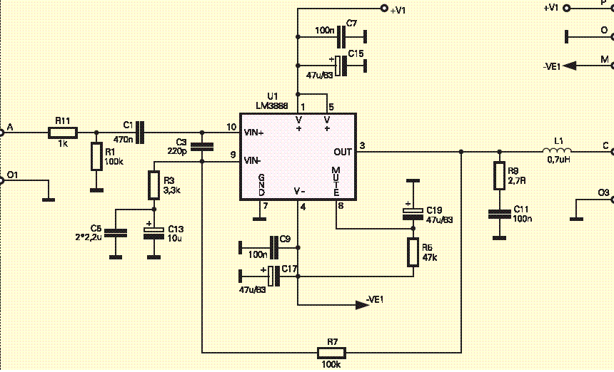

    wiem, wiem - szukałem w archwium ;-) Ale pytanie jest z innej beczki.
    Mam plik pdf z National Semiconductors jak mostkowac LM w rozne konfiguracje.
    Nie znalazłem rownowaznej konfiguracji do projektu AVT. Roznia sie wartosciami elementów.
    Czy w postaci jaka jest aktualnie-dwoch końcowek mono, bez wylutowywania elementów można zmostkować dwie końcówki LM3886?
    Dodaje schemat wg. AVT
    • Mostkowanie dwóch końcówek LM3886 w projekcie AVT bez wylutowywania elementów lm3886.GIF (21.69 KB) Musisz być zalogowany, aby pobrać ten załącznik.

    witam;)
    rozumie ze masz 2 monobloki na LM3886 i niechcesz (niemizesz) nic wylutowywac... ja proponuje zastosowac odwracacz fazy (inverter) jest dobry projekt jesli juz mowa o AVT w numerze 10 z 2004r. na stronie 13;) tylko mam takie pytanko bo zadko mostkije kostki... czy LM3886 niemaja za słabej wydajnosci pradowej?
    pozdrawiam ;) jesli niebedziesz umiał dotrzec do tego artykołu to daj znac sie zeskanuje;)
