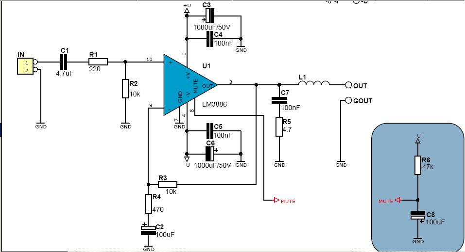

    Płytkę wykonałem jako dokładną kopię tej z wcześniej wspomnianego zestawu AVT. Okazało się jednak, iż zawiera ona szereg błędów. Słyszałem o problemach z tym układem. Aby sprawdzić, czy mój LM jest "cały" postanowiłem zbudować "w powietrzu" (w tzw pajączku) układ wg schematu (w załączeniu), który opdesłał mi nasz Kolega z Elektrody. Zachowanie scalaka trochę mnie ździwiło. Gra, zarówno podłączony bezpośrednio do wyjścia karty dźwiękowej, jak i do przedwzmacniacza (projekt Kolegi Impendancja), aczkolwiek cicho (brak szumów i zniekształceń). Co może być przyczyną?

  • #16 4531601
    brofran
    Poziom 41  
    Posty: 6636
    Pomógł: 648
    Ocena: 1401
    Ten wzmacniacz moze pracowac bez przedwzmacniacza , dlatego ci gra. Jezeli sygnal bedzie slaby to musisz dodac przedwzmacniacz.
  • #17 4532435
    piniol11
    Posty: 97
    Pomógł: 24
    Ocena: 2
    Witam !
    Napisałeś że cyt; Aby sprawdzić, czy mój LM jest "cały" postanowiłem zbudować "w powietrzu" (w tzw pajączku) układ wg schematu (w załączeniu), - jeżeli zrobiłeś ten układ wg. załącznika, a masz dobrze podłączony R4 (470Ω) i C2 (100uF) do masy, a wzmak cicho gra to wygląda na to że scalak padł. Weź miernik i sprawdż napięcia na nóżkach; 4 - ma być pełne napięcie ujemne (z zasilacza) 1 i 5 - razem połączone - pełne napięcie dodatnie (z zasilacza). Na wyjściu ma być prawie zero (±100mV), 8 - MUTE tak podłaczone jak w załączniku. Oporniki R3 (10k) i R4 (470Ω) określają wzmocnienie i wynosi ono 10k/0,47k=21,3. Tyle razy scalak wzmacnia i bez problemu wysteruje go tak karta dźwiękowa - około 1Vs - jak i większość "patefonów".
    Jażeli napięcia się zgadzają to wygląda to na scalak. Jak kolego Thunderacer scalak już wymienisz, to dla świętego spokoju - zastosuj mój patent z opornikami 22Ω/5W w zasilaniu.
