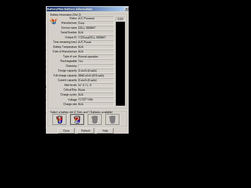

  • #3 11917316
    Radeon 24
    Poziom 24  
    Posty: 648
    Pomógł: 66
    Ocena: 191
    Niestety wsad jest chyba zly.
    Kontrolka od ladowania zapala sie na 3 sekundy i gasnie. Nie chce sie ladowac.
    Zamieszczam screen z BatteryMon z Twoim wsadem.
    Bardzo dziekuje!
    Dell 4R084 48WH 4320mAH - Prosze o reset wsadu baterii

  • #5 11936455
    Radeon 24
    Poziom 24  
    Posty: 648
    Pomógł: 66
    Ocena: 191
    Wsad wgrany i nic. Wsio to samo jak na wsadzie kolegi wyzej pozatym ze Battery Mon nie pokazuje napiecia (jest teraz 0.000V).
    Bezpiecznik sprawdzony - jest OK.
