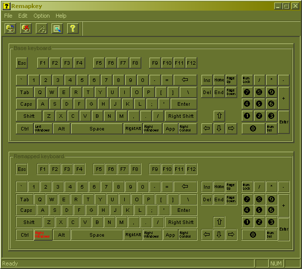

    Czy da się wyłączyć ten przycisk, bo czasem podczas szybkiego pisania, gdy chce nacisnąć Alt+L, nacisnę omyłkowo Logo Win+L i system mnie wyloguje, co jest denerwujące, a ja nie kożystam czesto ze zmiany użytkowników, tak więc ten przycisk nie jest mi potrzebny.

    wez odpal ten pro w zalaczniku i na gornej klawiaturce przeciagnij
    myszka prawy Win na lewy i juz potem save reboot i juz :)
    • Jak wyłączyć klawisz Windows lub zmienić jego działanie na laptopie podczas pisania? keymap.gif (22.54 KB) Musisz być zalogowany, aby pobrać ten załącznik.

    No i o to chodziło. wielkie dzięki :D
