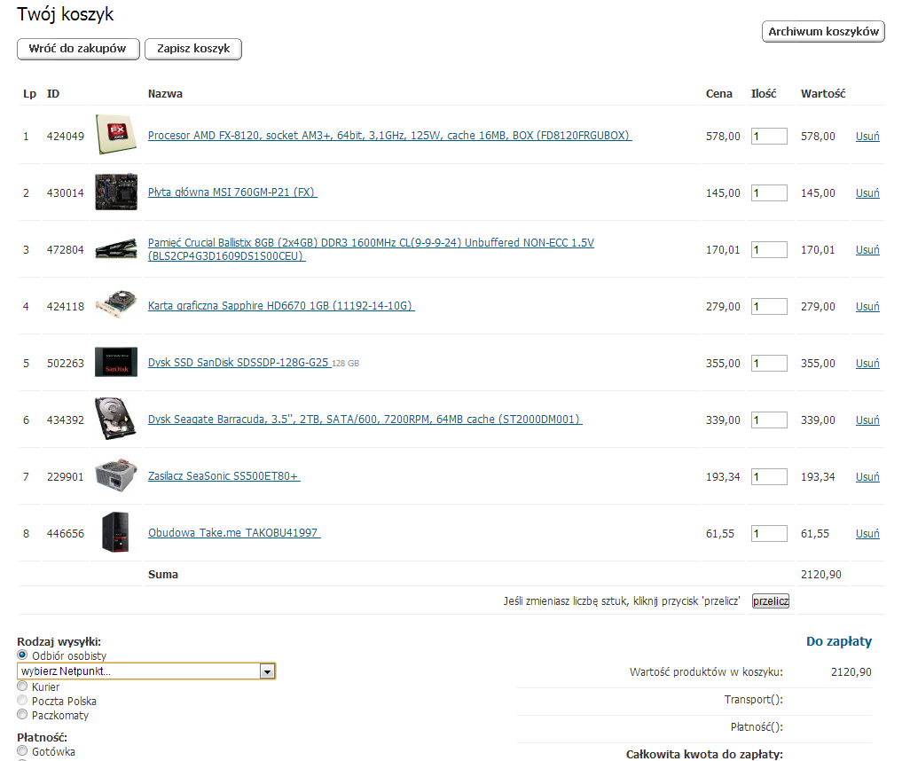

  • #11 11931925
    disko78
    Posty: 129
    fiend_ napisał:
    Zamiast dysków w RAID możesz rozważyć SSD
    zdecydowanie, 120-128GB SSD
    fiend_ napisał:
    Nie wiem czy będzie sens kupna Quadro/FireGL bo budżet
    Za mało kasy, przy budżecie 3000 zł na całość z monitorem(sic!) rozważałbym ATI HD7770, a nawet HD6670 biorąc pod uwagę zastosowanie do AC. Z CUDA Cores nie ma benefitów w AC, a na quadro lub firegl firepro Cię nie stać wiec nie ma co kombinować z kartami które nadają się do gier.
    Quorce napisał:
    Monitor faktycznie Iyama
    oj nie!
    Na monitorze do AC nie oszczędzaj, potrzebujesz mieć IPS panel, Dell U2412M to dolna półka, są w dobrej cenie teraz trafisz poniżej tysiąca zł.
    WP_elewator napisał:
    lepiej zastosować FX 8350 - najmocniejszy z osiągalnych
    Jasne że lepjej. Im więcej rdzeni tym lepjej do AC.
    RAID sobie odpuść, do danych wystarczy zwykły pojemny dysk, SSD zrobi resztę szybkiej roboty.
    masz 2120,90zł
    dodaj do tego monitor Dell U2412M - 1000zł i prawie mieścisz się w budżecie.
    Wystarczy na początek, będziesz spokojnie mógł pracować na tym zestawie, ma wszystko czego potrzebujesz.
