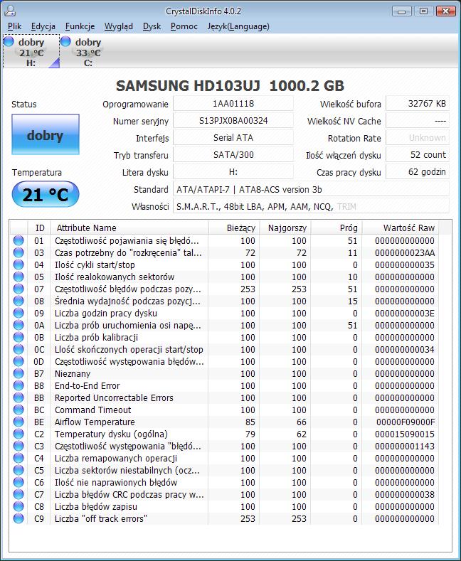

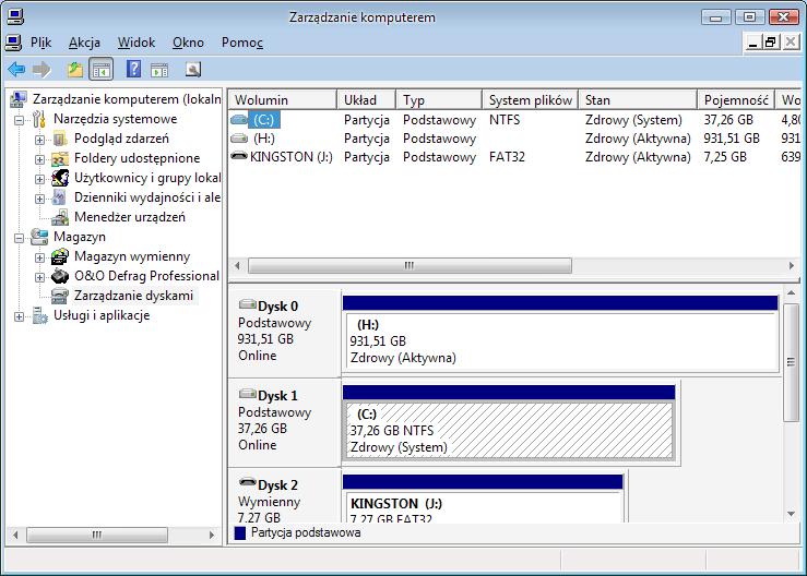

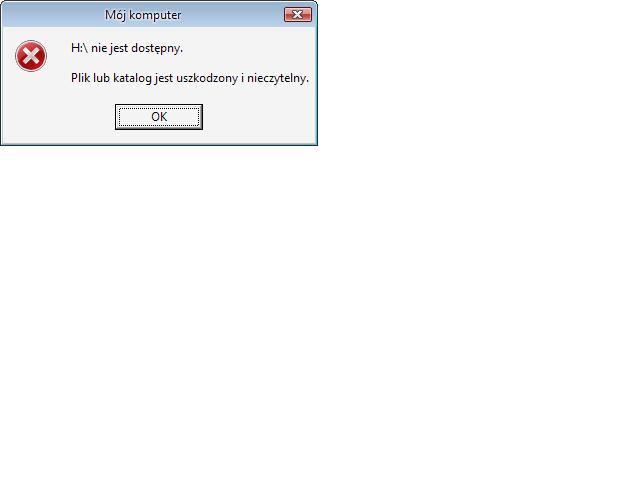

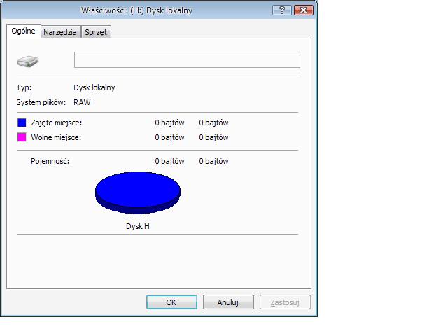

    Dysk służył jako archiwum, dwa dni temu zrobiłem na niego kopię zapasową i zostawiłem komputer włączony. Po około godzinie okazało się że system (XP) wisi więc zrobiłem reset. Dysk już nie był widoczny w eksploratorze ale menedżer urządzeń go widział. Zamknąłem system sprawdziłem taśmę sata i włączyłem komputer ponownie. Teraz dysk pojawił się w eksploratorze ale próba wejścia kończy się komunikatem
    Jak odzyskać dane z dysku Samsung 1TB z systemem plików RAW?
    Wymieniłem taśmę ale nic się nie zmieniło, podłączyłem dysk do innego komputera (sys Win7) i dalej to samo. Na dysku była tylko jedna partycja używająca maksymalnego rozmiaru, nie był tam instalowany system operacyjny.
    Proszę o pomoc w odzyskaniu partycji jeśli to możliwe.

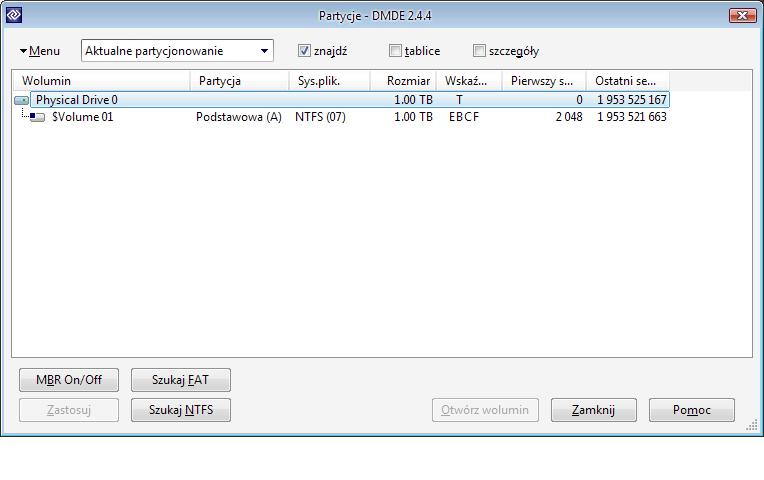

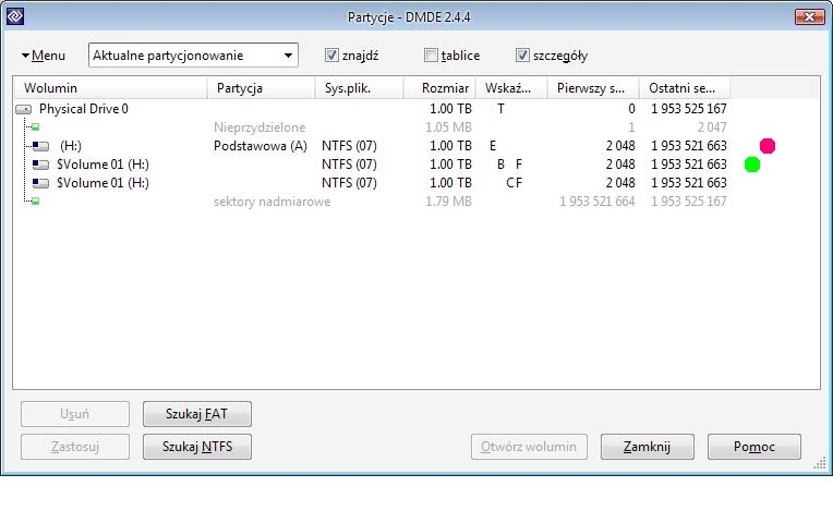

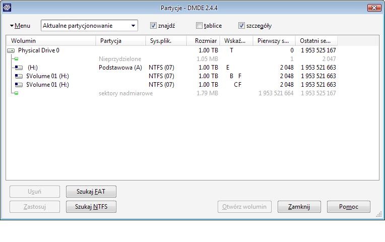

  • #2 11927733
    linuks
    Spec od komputerów
    Posty: 10981
    Pomógł: 1473
    Ocena: 491
    Usuń partycję zaznaczoną na czerwono. Wstaw jako podstawową (A) zaznaczoną na zielono. Zapisz zmiany i restart.

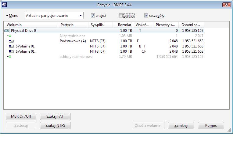

  • #3 11927957
    marti_76
    Posty: 70
    Pomógł: 4
    Ocena: 4

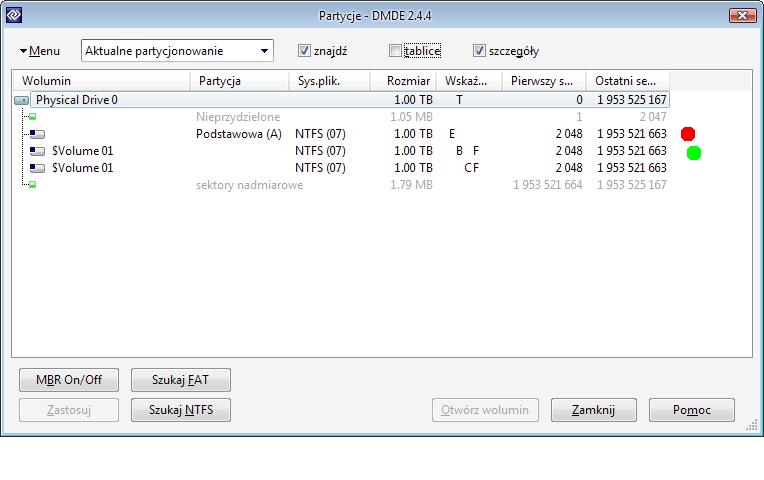

    Nic z tego. Po wykonaniu operacji wyglądało to tak
    ale po restarcie jest stan taki jak był początkowo...
  • #4 11928899
    linuks
    Spec od komputerów
    Posty: 10981
    Pomógł: 1473
    Ocena: 491
    Wygląda to tak jak byś zmian nie zapisał bo nic się nie zmieniło. Jak odzyskać dane z dysku Samsung 1TB z systemem plików RAW?
    Czerwoną usuń . Zieloną wstaw.

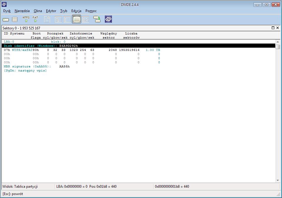

    Może czegoś nie rozumiem, zrobiłem tak:
    • Dmde.avi (1.04 MB) Musisz być zalogowany, aby pobrać ten załącznik.

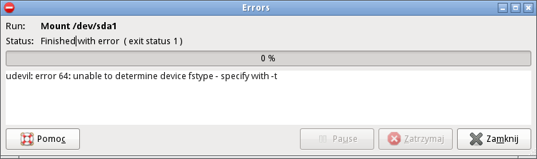

    Komunikat z linuksa

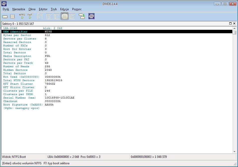

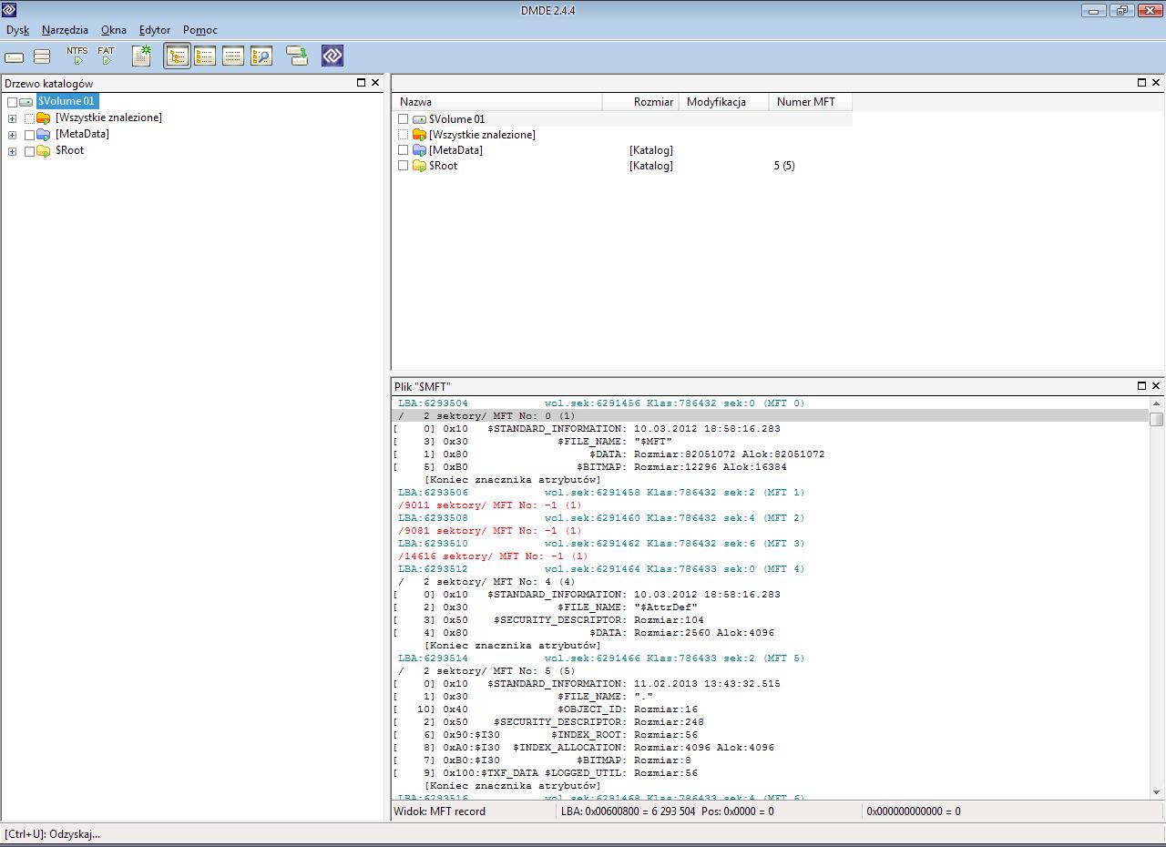

    Poszukałem, poczytałem, i mam to:
    Dane odzyskałem, ale pozostała ciekawość jak rozwiązać ten problem.
    Wpisy w 3 sektorach klastra 786432 nie są prawidłowe i tu utknąłem. Partycja była utworzona przez Win7, opierając się na opisach zamieszczonych na forum sprawdziłem czy wszystko jest na "swoim" miejscu i moim zdaniem jest ok. Położenie MFT i MFTMirr jest zgodne z tym co pokazuje NTFSBoot.
    Poniważ do dalszej pracy brak mi wiedzy a i czasu mało temat zamykam
