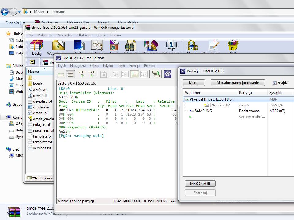

    Witam i podpinam się pod temat bo zbieżny. Mam zewnętrzny dysk Samsung 1TB. Miałem tam cenne dane plus filmy i po chęci obejrzenia jednego z nich na dekoderze NC+ - pojawiła się opcja OK - ale teść nie przeczytał co było napisane - tylko kliknął i potwierdził tym samym formatowanie dysku i wyczyszczenie tegoż. Co ważne nic na nim nie nadpisywałem, więc możliwe, że coś tam się odzyska. Problem w tym, że żaden komputer ani laptop ani stacjonarny nie widzą dysku. Zgodnie ze wskazówkami powziętymi z tego postu - zrobiłem wszystko jak należy do momentu - przed usunięciem partycji. Proszę powiedzcie mi - jeśli usunę tę podstawową "no name" a później wstawię samsunga - to mogę stracić dane - w sensie takim, że jak później będę szukał pliki recuvą - to znajdzie cokolwiek - czy w wyniku tej powyższej operacji - stracę wszystko na amen.
    A może jest jakiś inny sposób na odzyskanie danych. Będę wdzięczny za odpowiedź Samsung 1TB odzysk danych. Dysk niewidoczny w systemie.

    Usuwasz $Noname 01, wstawiasz Samsung jako podstawową w MBR (opcje przywracaj, wstaw) i po zastosowaniu zmian i zrestartowaniu dysku (odłączeniu i podłączeniu ponownie), wszystkie dane powinny być dostępne z poziomu Windows. Jeśli partycja nie byłaby widoczna, przypisujesz wtedy literę, jeśli system chciałby formatować dysk, wtedy dopiero odzyskujesz programami do odzyskiwania.

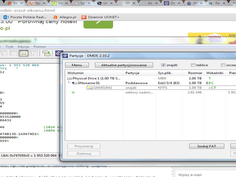

    Pokaż jeszcze aktualny screen z DMDE, mogło się też zdarzyć, że wstawiłeś partycję, ale nie przywróciłeś bootsektora z kopii. Jeśli przywróciłeś (DMDE widzi wszystkie wskaźniki, mianowicie EBCF, a nie ExCF przy tej partycji) to należy teraz odzyskiwać dane, polecam DMDE. Można też przed odzyskiwaniem zobaczyć, czy linux zobaczy dane, czasem Windows chce formatować dysk, a linux widzi dane.
    tak to wygląda, a przy okazji jak się odzyskuje pliki tym programem DMDE?

    Wskaźników nie zamieściłeś, ale można sprawdzić, czy są wszystkie 4 tak jak napisałem, czy jest x i czy linux widzi dane. W DMDE odzyskujesz tak, że otwierasz wolumin, i wchodząc w odpowiedni folder zaznaczasz pliki do odzyskania, wybierasz odzyskaj wszystkie i wskazujesz folder, do którego pliki mają być odzyskiwane. Niestety wersja darmowa ma pewne ograniczenia, w postaci odzyskiwania tylko w obrębie aktualnie otwartego katalogu i do 4000 plików jednocześnie.

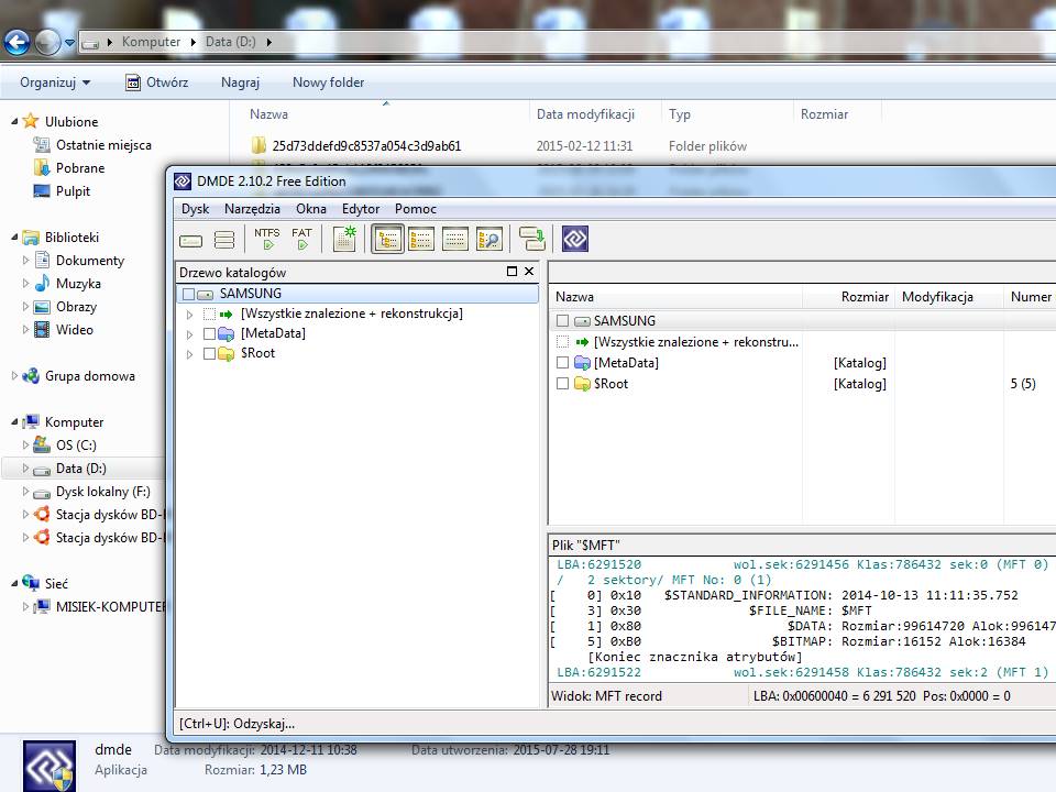

    Słuchaj chyba niestety po ptokach. Linux nie widzi nic - wyskakuje błąd "code 13" -, czyli to co w windowsie, że uszkodzony itd. Druga sprawa - kiedy w DMDE wchodzę w wolumin - to nie widzi, żadnych "moich" folderów, z których chciałbym odzyskać pliki (załączony obrazek) Bo jak rozumiem powinno być widać moje foldery nazwane przeze mnie np FilMY, ZDJĘCIA, Do DRUKU - czy tak? Powiedz czy w tej sytuacji jest sens oddać do profesjonalnej firmy taki dysk - bo jeśli nic tam nie ma - to czy cokolwiek odzyskają a policzą sobie pewnie kilka stówek? Druga opcja - próbuję tak czy inaczej przeszukać. I tak: na początek celem sprawdzenia czy coś znajdzie szukam wersją darmową DMDE, a potem kupuję wersję pełną. Pytanie czy mogę tak zrobić czy radzisz od razu przeszukać wersją full? Samsung 1TB odzysk danych. Dysk niewidoczny w systemie.

    A wszedłeś w $Root? Nic tam nie ma?

    A we wszystkie znalezione+rekonstrukcja? Jeśli też nic, to trzeba szukać partycji.

    Jesteś wielki!!! W tym pliku + rekonstrukcja odnalazł wszystkie pliki. Pytanie, jak to odzyskać? Kupić full wersję tego programu - bo ta free wszystkiego nie odzyska? A gdybym próbował odzyskiwać po katalogu - jednego dnia ten, następnego drugi?

    Wchodzisz w folder, zaznaczasz pliki do odzyskania i wybierasz odzyskaj wszystkie, wskazujesz miejsce, gdzie pliki mają być odzyskane i gotowe (oczywiście należy odzyskiwać na inny nośnik, lecz tu nie można zapisać na dysk z którego odzyskujesz, ale to taka uwaga na przyszłość, by dane odzyskiwane zapisywać na innym dysku, niż ten, z którego je odzyskujesz, by ich nie nadpisać). W darmowej wersji masz ograniczenia polegające na tym, iż możesz odzyskiwać tylko w obrębie aktualnie otwartego katalogu i do 4000 plików jednocześnie. Wobec tego tworzy się taką samą strukturę katalogów i odzyskujesz w odpowiednie miejsca. Jeśli folderów jest dużo, może to być bardzo uciążliwe, stąd też w przypadkach, gdy dane bardzo ważne, a folderów dużo można użyć płatnej wersji. Tak innych ograniczeń nie widzę. Wersja free też odzyska. Po odzyskaniu danych nie zapomnij sprawdzić ich poprawności.
