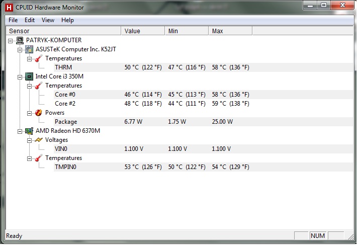

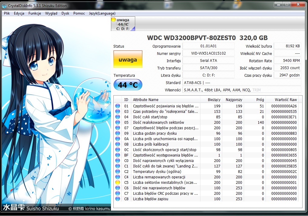

    Daj screen z programu CrystalDiskInfo.
    Daj screen z programu HWMonitor.

    Asus K52J Core i3, 8GB RAM – zawieszanie, długi start, HD Tune wykrywa bad sektory Asus K52J Core i3, 8GB RAM – zawieszanie, długi start, HD Tune wykrywa bad sektory

    Dysk uszkodzony nieznacznie. Kopia posektorowa dysku. Po wykonaniu kopi zerowanie dysku i ponowny odczyt SMART. Jeżeli parametr C5 będzie zero to wszystko ok i można przywrócić dysk z kopi.

    Potrzebujesz drugi dysk aby zrobić kopię posiadanego dysku i przy pomocy np.: PartedMagic wykonać zerowanie posiadanego dysku.
    Chyba, że nie posiadasz żadnych ważnych danych na dysku i możesz je usunąć oraz masz płyty z systemem aby z nich ponownie go zainstalować.
