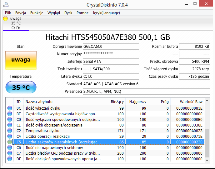

    Screen z CrystalDiskInfo ASUS z Geforce 610M i Intel Core i3 - zawiesza się przy starcie, dysk 100% użycia

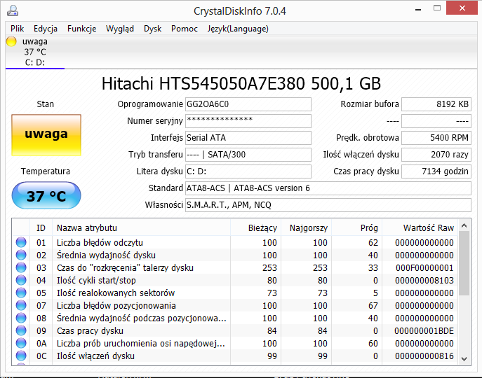

    Proszę zamieścić cały screen, wszystkie atrybuty.

    Dysk posiada realokowane sektory i nadaje się tylko do wymiany, bez względu na resztę parametrów SMART, choć uwaga Kolegi Dra98 jak najbardziej słuszna. Szukaj nowego dysku.

    Nie byłbym taki pewien laptop ma dopiero tydzień więc raczej dysk się tak szybko nie zepsuł.
    Screen: ASUS z Geforce 610M i Intel Core i3 - zawiesza się przy starcie, dysk 100% użycia

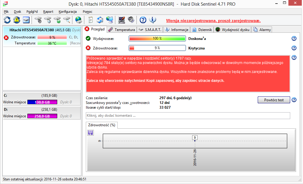

    A w jaki sposób mogę naprawić ten dysk? Jeśli samemu mogę to zrobić? ASUS z Geforce 610M i Intel Core i3 - zawiesza się przy starcie, dysk 100% użycia
    Screen z Hard Disk Sentiniel
    Aha i w programie HD Tune piszę że dysk jest dobry.

    Padła mechanika i jest to uszkodzenie nienaprawialne. Jak już pisałem - szukaj nowego dysku. Koniec tematu.
