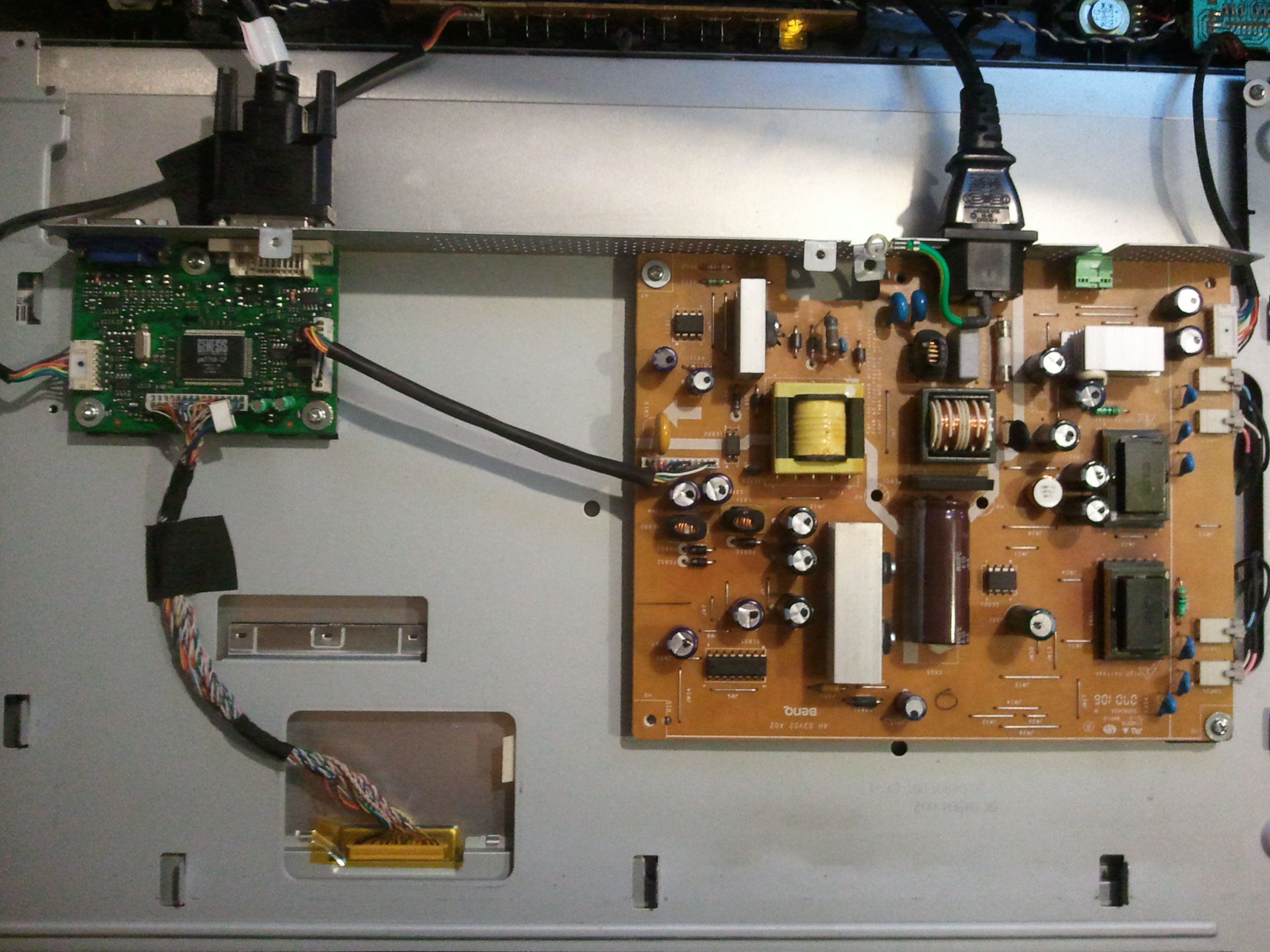

    Witam, mam problem z monitorem Iiyama prolite e2200ws, gdy znajduję się on w stanie spoczynku (kabel sygnałowy nie podpięty) dioda nie świeci się, lecz co jakiś czas nagle monitor jakby załącza się ( dioda zmienia się na zielono ) wyskakuje komunikat o braku podłączenia po czym znika obraz i dioda zapala się na pomarańczowo na jakiś losowy krótki czas.
    Natomiast gdy monitor jest podłączony do komputera gdy włączę go mam perfekcyjny obraz wszystko ładnie działa, aż nagle po jakimś czasie się albo resetuje albo wyłącza, no i tak coraz szybciej ( krócej działa ).

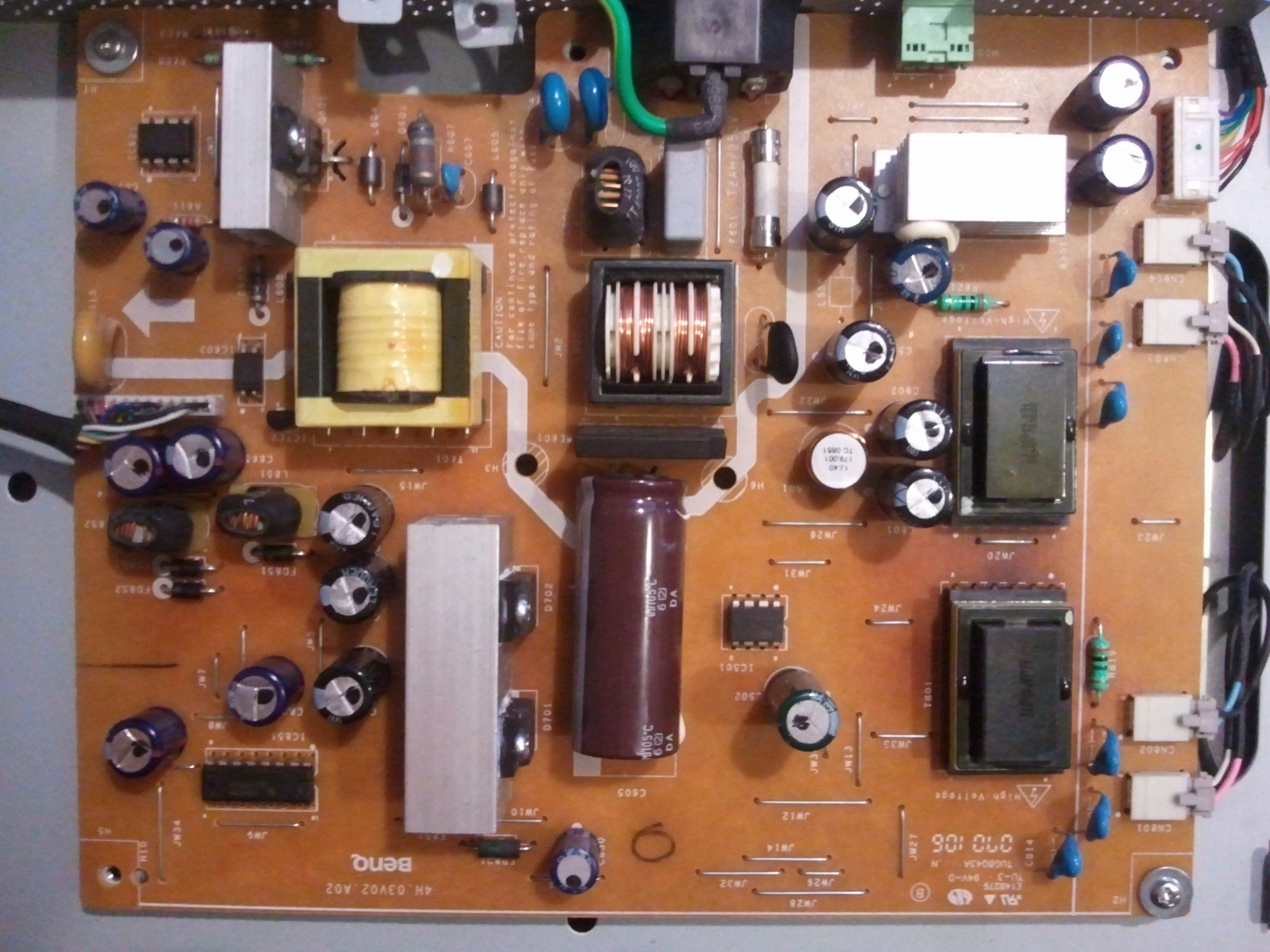

    Wymieniłem już wszystkie kondensatory na płytce zasilania oprócz filtrującego ( są zaznaczone kropkami u góry ).
    Sprawdzałem czy podświetlenie ma na to wpływ, lecz po odłączeniu lamp obraz jest ( widać pod światło ) i dzieje się to samo. Przelutowałem już pół płyty zasilania w tym wszystkie tranzystory i układy scalone w nadziei na jakiś zimny lut.
    Nie wiem co może być uszkodzone, myślę o wymianie tranzystorów.

    Przy takich objawach ten elektrolit to jest pierwszy do sprawdzenia. Dlaczego akurat jego nie wymieniłeś? Nie trzeba wymieniać ale warto sprawdzić czy jest dobry.

    Masz problem w inverterze Benq 4H.03V02.A02, tak wynika z foto > tam sa napisy.
    Probem w nich to trafko.HV 1J.26049.031 (1J26049.XXX )
    cena ok. US $9.00
    Szukaj podobnego invertera np. BENQ FP202W / Benq Q22W6 (FP222Wa) / Belinea 2230S1W / ACER V193W ... invertery: 4H.03V02.A02 lub 4H.03V02.A03 (ma dodatkowo wyj. audio0
    Inverter jest na OZ9938GN
    Link
    (':!:') to jeden z 30-tematów o tym IC invertera
    Zasilacz na NCP1203P60 +polowy K3530
    Zamiast lamp na próbę można podstawić kondensatorki 47-100pF/ 2kV

    Dziękuję za odpowiedź, zastosowałem obejście zabezpieczenia z podanego linka, czyli 400kOhm między 3 nóżkę scalaka a masę, niestety nie zmieniło to niczego. Tak więc stawiam że to na pewno nie wina świetlówek które by mogły powodować takie wyłączanie się monitora? myślę że do tego wpływa na to losowość w czasie załączania się monitora, działa raz 3sekundy raz 20 sek.
    W jaki sposób mogę się upewnić że padło właśnie to trafo?
