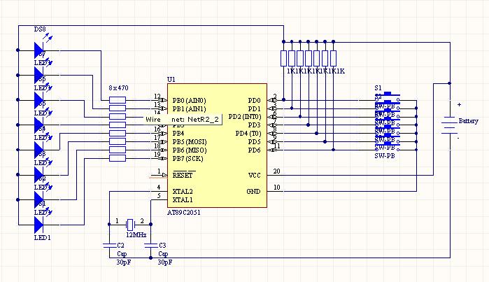

    Oki schemat mojej plytki testowej wyglada tak.
    Przycikami zwieram do masy i podaje niski stan w gdy sa otwarte jest wysoki bo sa pociagniete do zasilania przez rezystory.
    Diody powinny sie swiecic gdy podam na nie niski stan.
    Czyli jednym slowem port 3 to przyciski i jakby zadajnik a port 1 to diody i wizualizacja stanow na nim.
    Nie wiem co z resetem ale gdzies widzialem ze jest polaczony kondensatorem do zasilanie wiec tez tak zrobilem i dalem te 4.7u
    Moim zdanie plytka jest ok i taki schemat jest jak najbardziej dobry
    • AT89C2051 - Sterowanie LED nie działa, brak reakcji na przyciski Plytka.JPG (53.65 KB) Musisz być zalogowany, aby pobrać ten załącznik.

    fantasta
    Podepnij pin (10) procka do masy bo jak widzę na Twoim schemacie scalak jej niema i powinno działać.
  • #18 1235320
    h-doc
    Posty: 1208
    Pomógł: 57
    Ocena: 21
    no i nie zostawiaj resetu wiszącego w powietrzu.
  • #19 1235352
    john_t
    Poziom 29  
    Posty: 1070
    Pomógł: 127
    Ocena: 89
    A jeszcze lepiej reset przez 1µF do +5V i 10kΩ do masy.
    Zapewni to autoreset przy włączaniu (1µF) i odporność na zakłócenia (10kΩ) podczas pracy.
    Rezystory 1K na pinach P3 nie przeszkadzają, ale nie są potrzebne.
  • #20 1236349
    fantasta
    Poziom 29  
    Posty: 1696
    Pomógł: 48
    Ocena: 100
    fantasta
    Podepnij pin (10) procka do masy bo jak widzę na Twoim schemacie układ scalony jej niema i powinno działać
    Niedopatrzenie w schemacie poprostu. Wiadomo ze masa jest dopieta :)
    Tak jak pisalem jest podpiety do Vcc poprzez 4,7uF ale moge sprobowac jeszcze z rezystorem do masy
    Wiem ze nie porzebne ale w celu plytki testowo - edukacyjnej zapewniaja one stan wysoki na pinach portu 3 a po wcisnieciu przyciku jest stan niski
    Wszystkie te problemy niestety nie sa rozwiazaniem mojego problemu :( Nie wiem co jest grane. Moim zdaniem kazdy program napisany pod taka plytke czyli jakis odczyt na porcie 3 i wywsietlanie na porcie 1 powinien dobrze dzialac.
    Zastanawia mnie tez to ze czysty uklad po wlaczeniu ustawia na wszystkich portach stan wysoki wzgledem masy a jak wiekszosc twierdzi powninien byc niski :? Nie wiem co moze to powodowac ...

  • #24 1238812
    jaglarz
    Posty: 480
    Pomógł: 58
    Ocena: 47
    olekewaagata dobrze pisze, po restarcie wszystkie porty są w stanie wysokim.
    fantasta czy to co przysłałeś to Twój program?
    Przepraszam, ale muszę go skrytykować.
    Po co używać instrukcji powrotu z przerwań skoro przerwania nie są używane?
    Po co ładować do rejestru liczbę 7F, skoro zaraz po tym do tegoż samego rejestru jest wpisywane 0?
    Z pętli na początku
    clr A
    mov R0<-A
    djnz, R0, #FD
    procesor nigdy nie wyjdzie!
    Na schemacie podanym przez Ciebie w pierwszym poście kondensator przy resecie jest wpięty odwrotnie. Ma być plusem do zasilania.
    Napisz dokładnie co to ma robić, a możnaby taki program napisać.
    Moja sugestia: napisać nowy program.

    fantasta - obawiam się, że na resecie sam kondensator 4,7uF do Vcc nie wystarczy. Reset jest realizowany stanem wysokim, więc przy normalnej pracy musi być na tej nóżce stan niski. Daj rezystor 100 Ohm do masy.

  • #28 1238909
    jaglarz
    Posty: 480
    Pomógł: 58
    Ocena: 47
    Wiec tak zmiany w schemacie to takie ze do resetu podlaczony jest kondensator 1uF (plusem do nozki 1 czyli reset)
    fantasta - nie przeczytałeś dokładnie mojego postu. Kondensator przy resecie plusem do zasilania!!
