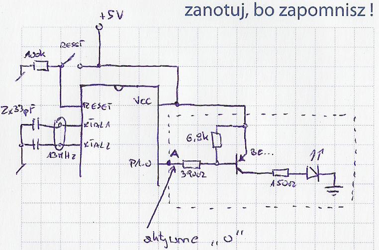

    Po każdym resecie (zwieranie pinu RST do zasilania) procesor zachowuje sie tak samo, czyli na wszystkich portach są "1". Wg. manuala oznacza to że procesor jest ciągle w stanie resetu, a tak nie jest..
    Zbudowałem prosty układ sterujący diodą LED z portu P1.2, reagujący na zero logiczne, w Keilu komendą SBIT ustawiam najpierw 1 na tym porcie, później jest opóźnienie, później 0, opóźnienie i tak w kółko, czyli chce żeby dioda mrugała.. programuję procesor w programatorze PROGAT, następnie montuję go w prostym układzie, gdzie jest tylko rezonator 10Mhz, dwa kondensatory 39pF podpięte do masy, tranzystor jako klucz w porcie P1.2 i na końcu dioda.. zwierając ręcznie baze tranzystora do masy dioda świeci, procesor natomiast nie chce tego robić..
    Po resecie wszystkie porty automatycznie idą w stan 1..
    Męcze sie już tym drugi dzień i nie wiem co robić, zmieniałem rezonator napierw na 6Mhz, później na 13Mhz, teraz mam 10Mhz, obudowe rezonatora uziemiłem, dodałem rezystor 100k podciągający pin RST do masy (polecenie z manuala) i ciągle nic..
    Czy to świadczy o uszkodzeniu procesora?
    Dodam, że nawet pusty procesor zachowuje sie tak samo, tzn. czyszcząc mu pamięć programem MikroLUK (same 0xFF) po wykonaniu RST dzieje sie tak samo...

    Zastosowałem sie do rady, zmieniłem 100k na 1k.. dalej to samo :(
    Napięcie na pinie RST po resecie wynosi 1.3mV...
  • #4 3786675
    androot
    Posty: 1801
    Pomógł: 54
    Ocena: 635
    Zaquadnik napisał:
    Zmierz jakie napięcie masz na nóżce RST. U mnie, jak miał około 2,5 V to też ciągle był w resecie. Rezystor do masy daj 1k lub 2k. 100k to zdecydowanie za dużo.
    Ja daje sam kondensator 220nF pomiedzy RST i Vcc. Zamiesc program, schemat i moze bede mogl Ci pomoc.
    Tranzystor mozesz pominac, podlacz diode pod port i przez rezystor do Vcc.

    Kod programu:
    #include <REG52.H>
    #include <absacc.h>
    sbit PORT=P1^0;
    main()
    int x;
    while(1)
    PORT = 0;
    for(x=0;x<1000;x++);
    PORT = 1;
    A schemat "testera" mrugającego jest w załączniku..
    • AT89C2051 - porty w stanie wysokim po resecie, dioda LED nie miga tester_AT89C2051_LED.JPG (61.72 KB) Musisz być zalogowany, aby pobrać ten załącznik.

    No to napisz jeszcze prostrzy program, ktory po resecie na twojej lini ustawi zero, i sprawdz co sie wtedy bedzie działo.
  • #7 3787383
    Micek64
    Posty: 747
    Pomógł: 34
    Ocena: 75
    Pisałem wyżej, że nawet zmieniając program (wpisując puste instrukcje), ciągle po resecie wszystkie porty przechodzą w stan 1, w związku z czym, mało prawdopodobne jest iż wina leży po stronie oprogramowania.
    Obstawiam przy "dziwnym" uszkodzeniu procesora....

    To nie uszkodzenie. One tak mają. Porty w 2051 po resecie przechodzą w
    stan wysoki. To nie ATmega niestety. Trzeba programowo potem ustawiać stan
    niski. No i trzeba to brać pod uwagę podczas projektowania układów bo coś
    może się na chwilę załączać po resecie µC albo po włączeniu zasilania.
    Prawdopodobnie masz coś nie tak z programem.

    hmm, sprawdziłem napięcia, układ zasilany jest 5V, więc na wyprowadzeniach rezonatora mam 2,23V i 2,45V ...czy pomimo tego, że są prawidłowe napięcia, rezonator może nie pracować ? jak to sprawdzić ?
    bo jeśli to wyeliminuje, to wtedy będe miał pewność, że na 100% jest błąd w kodzie..
    ale, to jak napisać poprawny kod? dokładnie taki sam program napisałem na labolatorium dla modułu AVT-2250 i tam port był sterowany tak jak powinien.. tworząc nowy projekt w Keil'u wybrałem odpowiedni procesor Atmela, jedyne czego nie jestem pewny, to w opcjach jest ustawiana wartość rezonatora, domyślnie jest na 24Mhz, czy musze te wartość zmieniać aby była taka sama jak w moim testowym układzie? ..a co z modelem pamięci? ..czy może lepiej wogóle nic tam nie ruszać, skoro wybrałem procesor, program sam wie jakie wartości pamięci i rezonatora ma sobie ustawić ?
