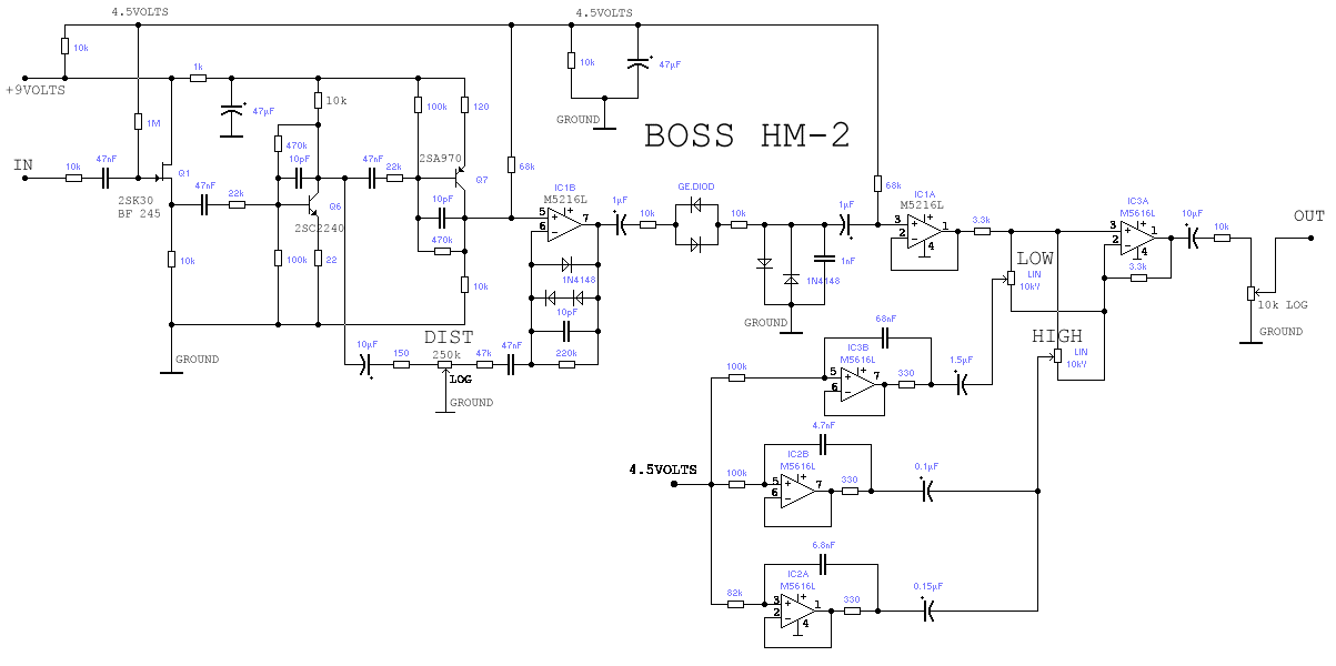

    Ściągnąłem z netu schemat ideowy do tej kostki. Po pierwsze jest modyfikoway przez kogoś ;) więc pytam znawców tematu czy ta kostka bedzie poprawnie działać ?? (przełącznik zrobie na isostat bo akurat posiadam).
    Załączam oryginał i przeróbkę
    i jeszcze jedno, czy bedzie działąć na 4558 bo akurat posiadam kilka i chce wykorzystać.
    Pytam o to wszystko bo nie chce zrobić czegoś co miało by nie działać :(
    Z góry dzięki za pomoc

    na pierwszy rzut oka powinno chodzić tylko martwią mnie te dwie germanki....
    o ile dobrze rozumuję to dodają one zniekształceń typu crossover distotion, czyli siara w kiepskim guście... chyba nędzny pomysł na zwiększenie dynamiki
    może to dlatego kostki bossa nigdy nie dają 'stonowanego' lekkiego przesterowania typu 'lampa'

    Mam pewien problem. Na schemacie zarówno oryginalnym jak i tym przerobionym znalazłem 3 kondensatory o watrościach 1,5 uF (kupiłem 2,2 uF) oraz 0,1 uF i 0,15uF !!!! z tego co sie orientuję to nie ma takich elektrolitów no chyba że sie mylę !!! proszę o pomoc !! może na schemacie jest błąd ?? co użyć zamiast tych dwóch kondensatorów ?????
    Proszę o pomoc.

    Czy coś sie wielkiego stanie gdy zamiast 0,1u i 0,15u dam 0,22u, a zamiast 1,5u dam 1u ??mówię tu o tych nieszczęsnych elektrolitach !!! tylko takie znalazłem/dostałem (te wartości są dość nietypowe i trudo mi je dostać :/)

    Dobra - przester złożony i działa !. Jeżeli kogoś interesuje ten projekcik to niech wyrazi chęci a wstawie próbke mp3 i resztę mojej dokumentacji, łącznie z PCB :)

    Witam! Podoba mi się ten pierwszy schemat, powinien iść dość ciekawie, tym bardziej, że są tam trzy dodatkowe generatory, to jest to, co te pojemności chcesz dobierać, pojemności mają dość duże rozrzuty, wiec najlepiej jest podejść do nich z miernikiem, jeżeli była by możliwość, to chętnie bym się pisał na ta płytkę i próbkę dźwiękową
