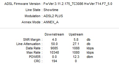

    W routerze (sekcja advanced setup / adsl) ustaw adsl mode = g.dmt

    kalliber napisał:
    Czy mógłby mi ktoś powiedzieć co może być przyczyną częstego rozłączania internetu
    Zapewne zbyt słaba linia na maksymalną prędkość (choć mogą być inne przyczyny jak router, port, filtry itd. ogólnie cały tor od DSLAM-u na centrali do komputera).
    Maksymalne prędkości wymagają maksymalnej stabilności, a takiej nie masz, za to wygląda, że dopiero co masz tą nową prędkość. Więc teraz czekaj aż DLM ustabilizuje linię. Masz przesadnie genialne wyniki jak na to tłumienie (w normie jest 4000-6000 a nie 9000), a wtedy zwykle tak to kiepsko chodzi, całkiem możliwe, że tłumienie bez usterki jest dużo niższe (zresztą podobny efekt da się osiągnąć źle podłączając filtr - w drugą stronę czyli do telefonu zamiast do gniazdka). A zatem DLM szybko zrzuci do starej opcji 6 Mb/s, ale 7456 też się nie utrzyma więc pójdzie dalej (zwykle 4096 lub 3072, nieduże szanse na 6144 lub 5120). O ile tłumienie jest prawdziwe to pomysł z G.DMT jest słuszny (można spróbować).

    Jak internet zacznie szwankować obserwuj SNR i CRC parametry.

    Margin poniżej 6 to linia bezużyteczna.

Użytkownik zgłasza problemy z routerem TP LINK WD 8901G, polegające na częstym rozłączaniu internetu oraz niestabilnych prędkościach transferu, które skaczą od 130 kb/s do 800 kb/s. W odpowiedziach sugerowane są różne przyczyny, takie jak zbyt słaba linia, problemy z filtrami, a także konieczność ustawienia trybu ADSL na G.DMT. Użytkownik zauważa, że po zwiększeniu prędkości internet działał dobrze przez krótki czas, ale później wystąpiły poważne problemy z sygnałem. Po interwencji techników wymieniono uszkodzony kabel, co poprawiło stabilność połączenia, jednak margines SNR pozostaje na granicy 6-8, co nadal jest niewystarczające. Użytkownik wrócił do automatycznego przypisywania i uzyskał ADSL2+, co poprawiło prędkość ładowania stron.
