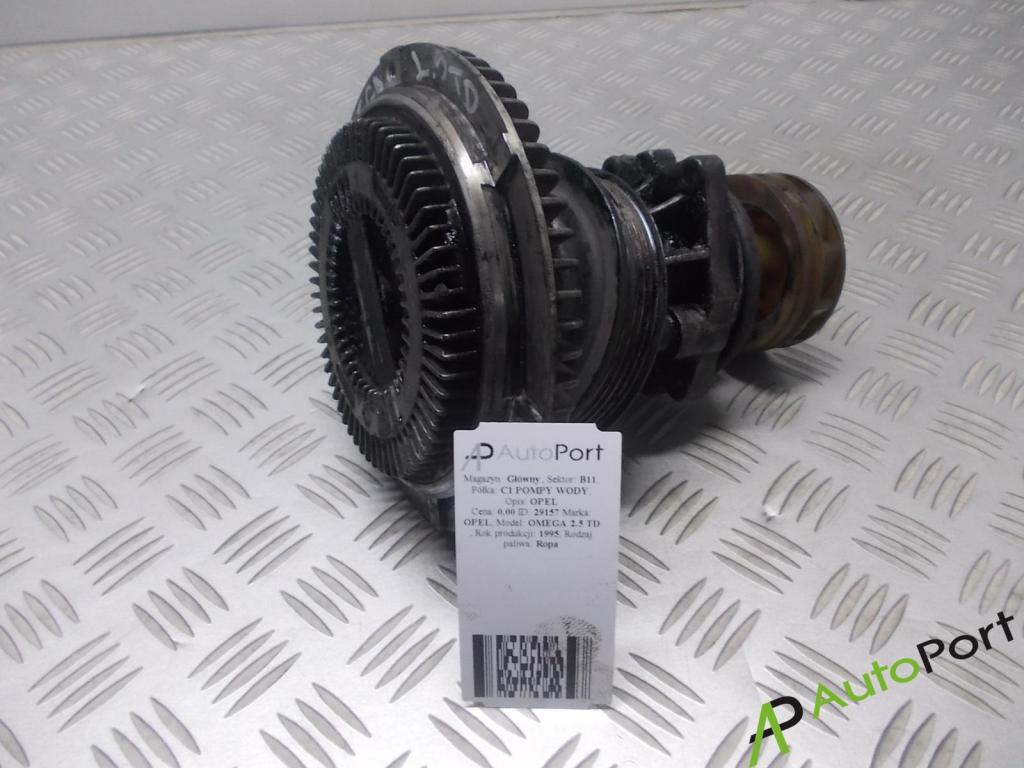

    Mam, problem ponieważ wymontowałem pompe wody razem z visco z Omegi B 2.5 Td, potem odkręciłem sam wentylator i zostało mi coś takiego Omega B 2.5 TD - Jak oddzielić pompę wody od visco?.
    Teraz prosiłbym szanownych kolegów o pomoc w dalszej rozbiurce, musze oddzielić pompe od reszty visco.

    Przy wisco nie ma sześciokąta na duży płaski klucz?
  • #3 11952008
    Kulpiok
    Posty: 61
    Ocena: 5
    Jest, ale w żaden sposób nie mogę jej ruszyć.

    Nie jestem pewien ale może tam być lewy gwint
    Pompa pewnie szrot,więc złap dobrze w imadło,solidne klucze i cudów nie ma.

    No ok, to spróbuje na siłe..

    To jeszcze jedno pytanko. Czy pomiędzy pompą wody, a blokiem powinna być uszczelka? Bo jak rozbierałem nie było wogóle śladu po czymś takim ..

    Zrobione. Dzięki za pomoc.
✨ Użytkownik miał problem z oddzieleniem pompy wody od układu visco w Omedze B 2.5 TD. Po demontażu wentylatora, napotkał trudności w dalszej rozbiórce. Użytkownicy forum zasugerowali, że może być konieczne użycie klucza sześciokątnego oraz że gwint może być lewy. Wskazano również, że pomiędzy pompą a blokiem silnika powinna znajdować się uszczelka, jednak w tym przypadku wystarcza oring. Po zastosowaniu wskazówek, użytkownik potwierdził, że udało mu się rozwiązać problem.
