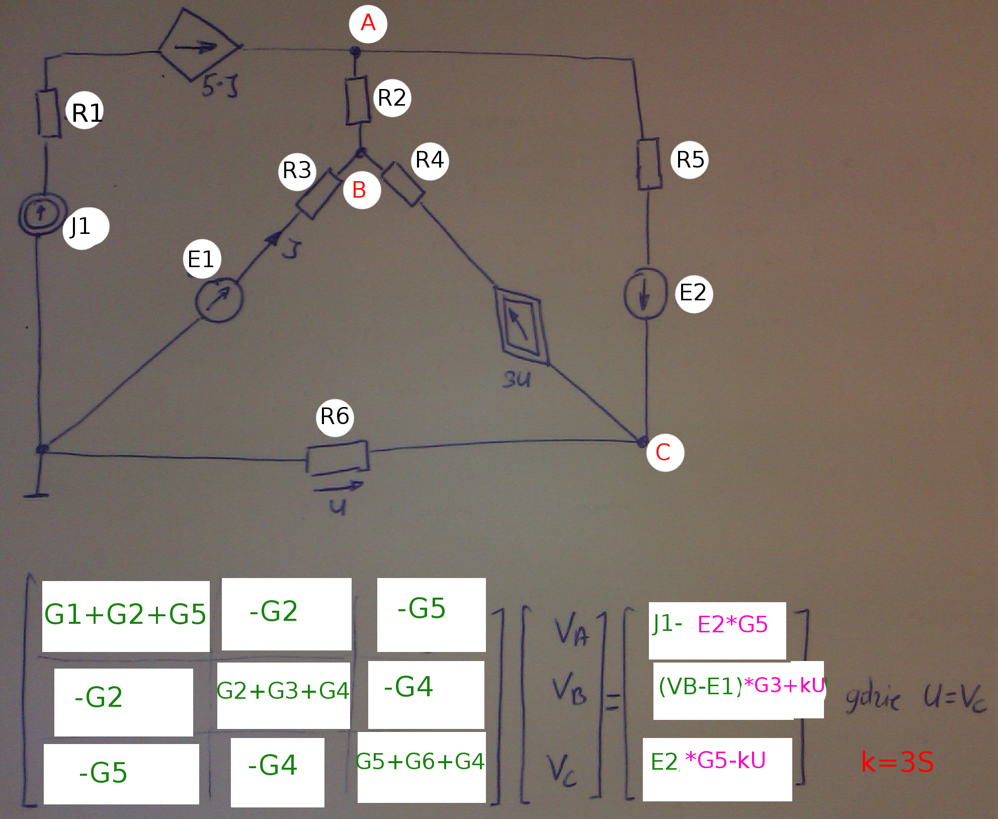

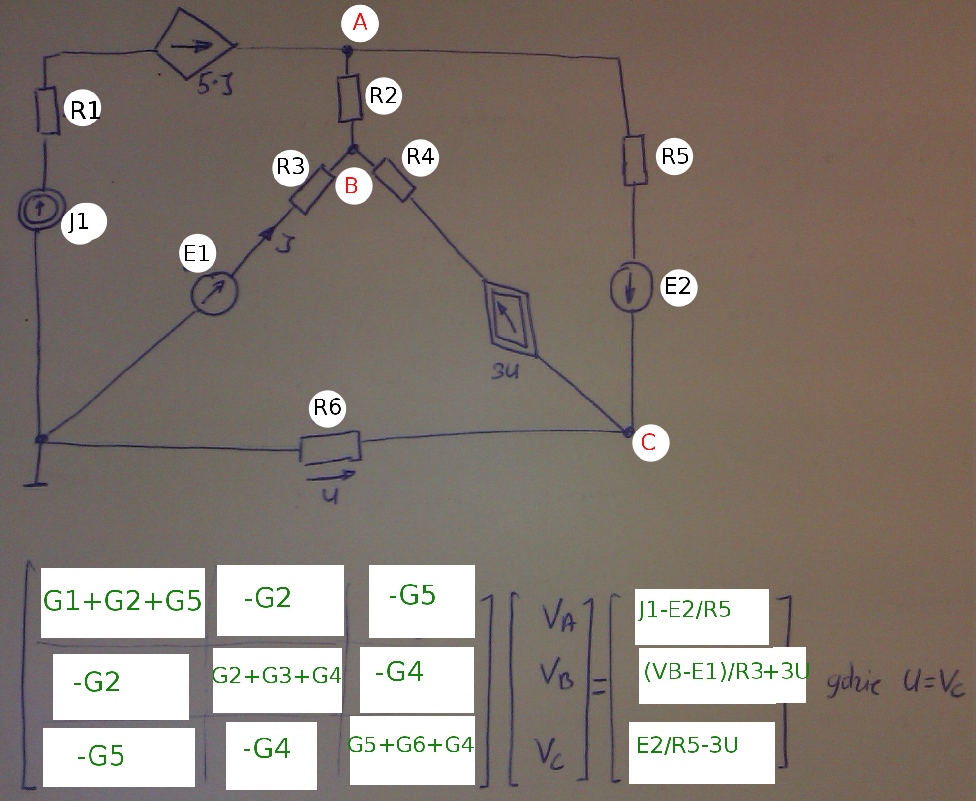

    czy mógłby mi ktoś pomóc w znalezieniu błędu/poprawienie mojego błędnego toku rozumowania w następującym zadaniu?
    Metoda potencjałów węzłowych - błędny tok myślenia
    Z góry dziękuje za pomoc :)
    W/w zapisów nie rozumiem, ponieważ są to zapisy liczbowe, a nie na liczbach ogólnych (wzory), więc nie są one jednoznaczne, tym bardziej, że w obwodzie występują źródła sterowane.
    W tej postaci temat ma swe właściwe miejsce w koszu.

    Oto poprawiony wg wskazówek schemat wraz z macierzą:
    W dalszym ciągu nie jest to jednoznaczne, a co ze źródłami w "kwadratach"?
    Poza tym, jeśli na schemacie jest oznaczenie Rcoś_tam, to dlaczego w zapisie jest Gcoś_tam, pytam retorycznie?

    Mam nadzieję że teraz będzie dobrze:
    Basta, dość żartów - w dalszym ciągu nie rozumiem - formalne - opisów źródeł sterowanych, oraz zapisów oznaczonych przez Gcoś_tam.
    Do dyskusji na forum trzeba mieć minimum niezbędnej wiedzy, a której tu zabrakło.

    Autor tematu chyba nie rozumie, ze wyliczenie to nie wszystko - prawidłowy zapis świadczy o zrozumieniu zadania/materiału...
