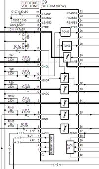

    Jak nie wie gdzie był ten zimny lut, to nic nie daje.
    p.s. Pokazałeś w załączniku tylko fragment płyty z instrukcji serwisowej.

    Sprawdź potencjometry. Czasem tak się dzieje gdy nie łączy styk masowy ścieżki oporowej. Uszkodzenie najczęściej występuje nie jako zimny lut na płycie tylko w środku w potencjometrze na styku ścieżki oporowej.

    Prawie dobrze myślisz, ale gdyby to była maszyna z dawnych lat.
    Głośność masz również regulowaną poprzez pilota.
    "Potencjometr" z trzema nóżkami też się kręci i kręci i kręci... :)
    Więc? Element regulujący głośność, to nie potencjometr.
    KENWOOD KRF-V5010 - Trzeszczy/szeleści jeden kanał
    Patrz, jak tu fajna kość pracuje.
    To jest IC9. Istotny może być też "wybierak" wejść IC6.
    "Biegasz" w pobliżu usterki, czyli jesteś prawie na tropie.
    p.s. Nie wymieniaj wszystkich "elektrolitów", znaczy kondensatorów.

    Nie podmieniaj nic "na pałę", jak też nie pisz i nie myśl, że podmiana wszystkich elementów to najlepsze / najprostsze wyjście. Bezsens. Jeżeli nazywać takie działanie "wyjściem" z sytuacji, to jest to bezsensowne i najgorsze co można by zrobić.
    Nie odnajduj i nie karaj uszkodzonego elementu, tylko właśnie odszukaj usterkę i ją usuń.
    Widzisz, to nie jest sprzęt do naprawy dla Ciebie, ale jak chcesz się bawić, to ok.
    Podpowiem Ci jeszcze, że to nie jest problem z zasilaniem, skoro tylko jeden kanał defektuje.
    Sam sobie coś podpowiedziałeś, zwierając przypadkowo chyba linię ujemną -15V.
    Pisałeś o tym wcześniej, że przez kilka godzin było w porządku.
    Skoncentruj się na okolicy IC6 i IC9, jak też wyłącznie nad tym lewym kanałem. Nie nad elementami kanałów L i R.
    p.s. Tranzystory które zamieniałeś Q1 Q2 Q3 Q4, to nie przedwzmacniacz...
    Widzisz.., szkoda, że do końca nie widzisz co robisz, bo to oddala Cię wciąż od realnego odnalezienia uszkodzenia.

    Nie tłumacz się, tylko skoncentruj się nad tym co robisz.
    Sam C52 nie będzie miał wpływu tylko na lewy kanał. Cosik tam macnąłeś w pobliżu i usterka zanika.
    Biegasz dookoła usterki lub uczepiasz się kurczowo nie tego co trzeba.
    Po co masz schemat?

    Odłącz sobie tego C55. Nic się nie stanie.
    Słuchawką możesz sobie pomóc (jeśli nie masz poważniejszych przyrządów, itd.), ale lepiej abyś miał jakąś aktywną i czułą "sondę" - wzmacniaczyk kontrolny z głośnikiem, zamiast słuchawki.
