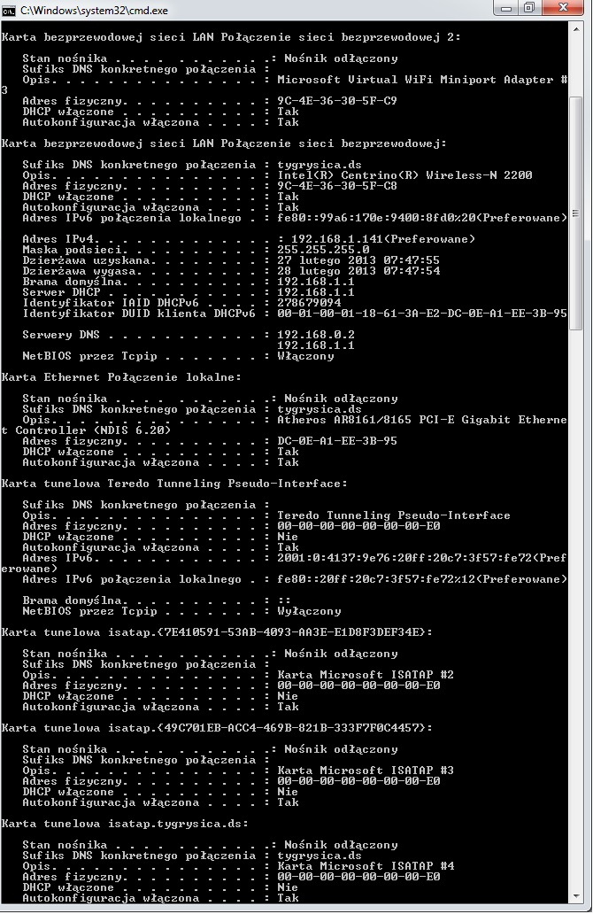

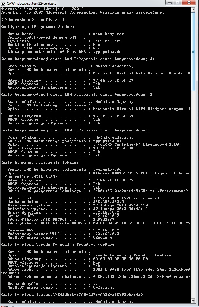

  • #5 11992616
    rozzrabiaka
    Posty: 11
    Linksys e900 - Brak połączenia WiFi po klonowaniu adresu MAC
    powyżej sytuacja gdy internet działa przy połączeniu prze kabel
    a tu mamy sytuacje gdy komputer łączy się z routerem prze wifi, router ma wtedy taki sam mac jak karta sieciowa gdy internet działa przy bezpośrednim połączeniu jak na obraku post wyżej ;)
    Powyżej screen z konfiguracji jaka uzyskał router ze zmienionym adresem MAC na taki jak ma karta sieciowa. Router dostaje takie samo IP i widać że ma chyba ten internet ale go nie udostępnia ani po kablu ani po WIFI. Działa tylko jako switch xd
    dodam że oprócz ręcznie ustawionego adresu MAC wszystko dzieje się automatycznie.

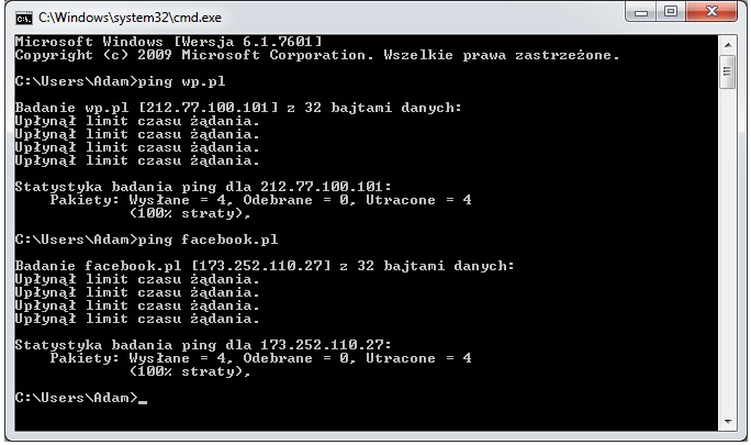

    jeszcze wynik polecenia ping kiedy internet działa ;o nie wiem czy powinno być tak xd
  • #6 11997920
    piterus99
    Posty: 8915
    Pomógł: 1084
    Ocena: 328
    Sufiks DNS - tygrysica.ds - dom studencki? W akademikach są przeróżne i najróżniejsze zabezpieczenia przed podpinaniem routerów. Tutaj ktoś się postarał;) Musisz jakoś spróbować podbić pakiety TTL przychodzące do routera, a jak i to nie pomoże, to wychodzące z systemu - o jeden (1). Inaczej pakiety umierają bądź są odrzucane.
