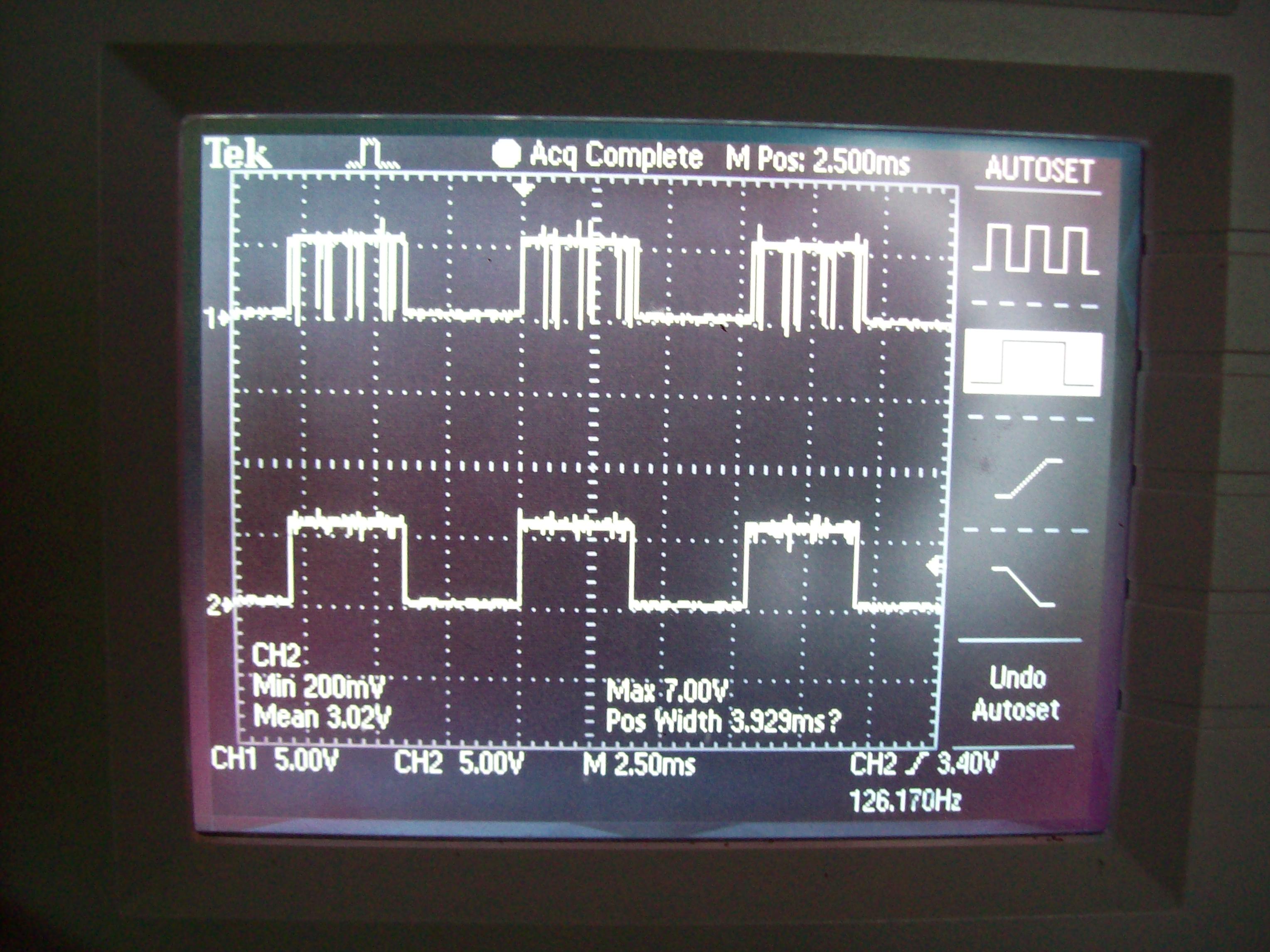

    Na PB0 mam podpięty generator
    Na PB2 powinien się generować prawidłowy sygnał o częstotliwości f/2
    Napisałem kod:
    Kod: text
    Zaloguj się, aby zobaczyć kod
    Niestety na oscyloskopie obserwuję coś następującego:
    ATtiny13 - [Bascom] Przerwanie INT0 od syg. z generatora
    Zamiast przełączać stan portu przy każdym narastającym zboczu sygnału z generatora generuje jakieś szpilki

    1. Wygląda to na błędne zaprogramowanie sposobu zgłaszania przerwania, ale kod wygląda na pioprawny. Taki efekt występowałby przy nie skasowaniu znacznika przerwania, ale wg datasheet znacznik jest kasowany przy wywołaniu procedury.
    2. Nie pomyślałeś, żeby użyć do tego celu zwykłego przerzutnika D w obudowie SOT23-5? Działałby bez drżenia (jitter) i nie trzeba go programować,

    @BlueDraco
    Oczywiście, to jest dobry pomysł, ale to jest dopiero początek bardziej skomplikowanego programu. Na razie tylko odpalałem przerwanie i chciałem to przetestować w najprostszej formie.
    Więc y=f/2 to tylko test a nie docelowa funkcja

    Na PB0 jest PCINT0, a na PB1 INT0 lub PCINT1.

    Zaczęło działać poprawnie. Niedopatrzenie z mojej strony, że PCINT0 i INT0 to różne przerwania.
    Dla pełności tematu. Jak skorzystać z PCINT? Szukałem w manualu i jakieś przykłady w sieci ale nie znalazłem nic czytelnego.
