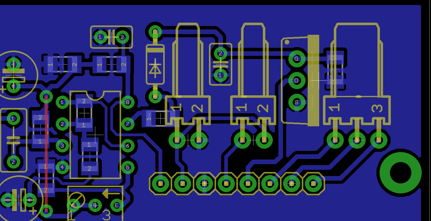

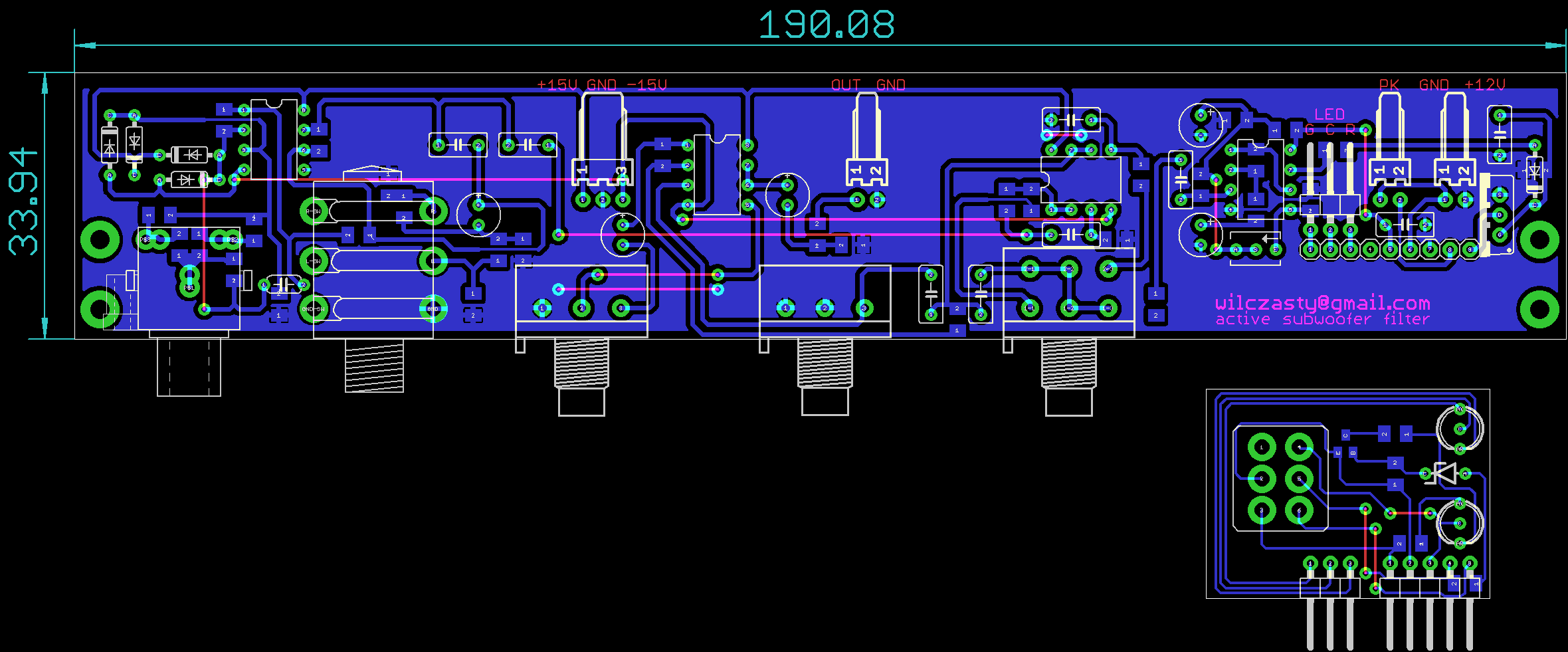

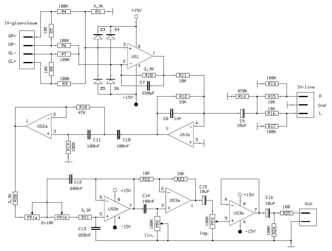

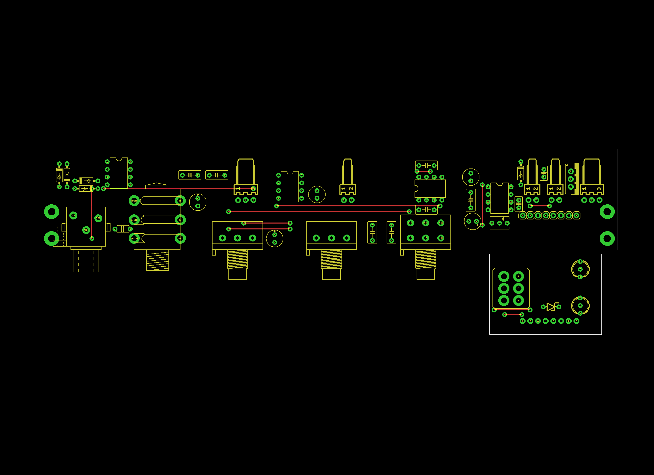

    Proszę o sprawdzenie PCB aktywnego filtra do subwoofera, przed zamówieniem PCB, głównie chodzi mi o prowadzenie ścieżek.
    [Eagle] filtr aktywny z automatycznym włącznikiem [Eagle] filtr aktywny z automatycznym włącznikiem
    Wszystkie potrzebne pliki są w załączniku.
    • filtr_v5.rar (305.64 KB) Musisz być zalogowany, aby pobrać ten załącznik.
    #2 12015323
    marco47
    Poziom 41  
    Posty: 3761
    Pomógł: 1139
    Ocena: 267
    Zanim zamówisz PCB, projekt płytki należy całkowicie przerobić.
    Przy tak prostym układzie nacisk należy położyć na prawidłowe prowadzenie masy.
    Następnie na główne ścieżki sygnałowe i zasilanie, a na końcu reszta ścieżek i elementów.
    Na schemacie brakuje tandemu kondensatorów filtrujących (100n, 100u) przyłączonych do obydwu napięć zasilających do każdej kostki wzmacniacza operacyjnego.
    Zresztą schemat jest dziwnie podzielony na osobne karty, bez jakiegoś logicznego uzasadnienia.
    Wystarczyło zastosować jedną z większym polem roboczym i umieszczonym w jakiejś porządnej ramce.
    A tam do woli można taki schemat dzielić, nie zapominając o dokładnym opisie danych połączeń.

    Aż tak tragicznie? chciałem aby gniazda były przy krawędzi, a płytka była możliwie wąska.
    Zasilanie znajduje się na osobnej PCB, a kondensatory mogę wlutować od strony druku.

    wilczasty napisał:
    Aż tak tragicznie?
    Nie napisałem że tragicznie. :D
    Masz zamiar zamawiać PCB, to zaprojektuj go tak aby nie trzeba było robić później jakiś zmian lub przeróbek.
    Niepotrzebne koszty i stres związany z myślą, a mogłem to wcześniej przeprojektować. :cry:
    Projekt powinien być tak zrobiony, aby nie można było znaleźć lepszego ustawienia elementów na płytce , prostszego prowadzenia ścieżek i prowadzenia powierzchni masy.
    W Twoim przypadku, uporządkowałbym elementy SMD, bo leżą w przypadkowych miejscach, przecinając niepotrzebnie prowadzenie masy.

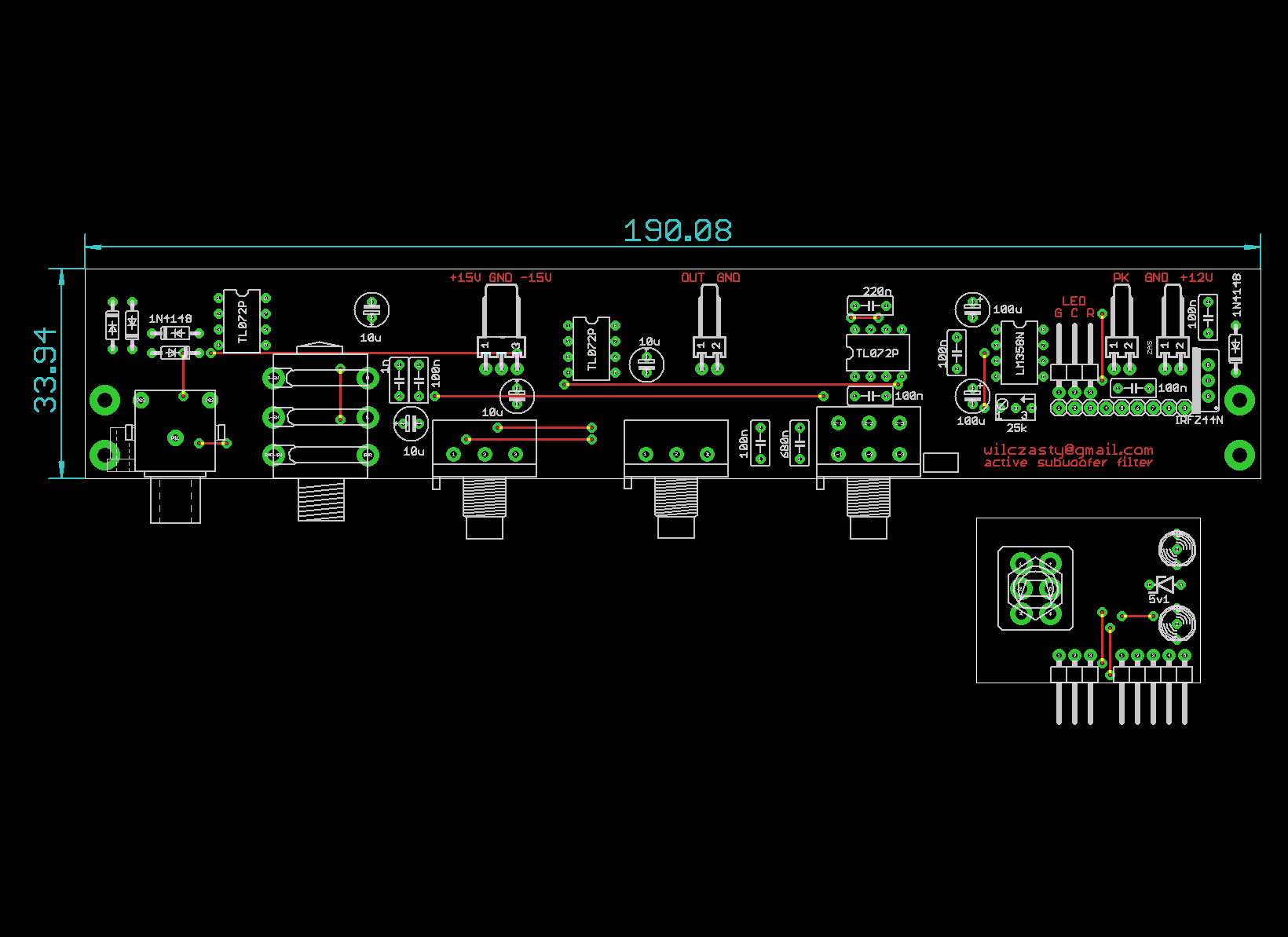

  • #6 12024729
    wilczasty
    Poziom 19  
    Posty: 412
    Ocena: 239

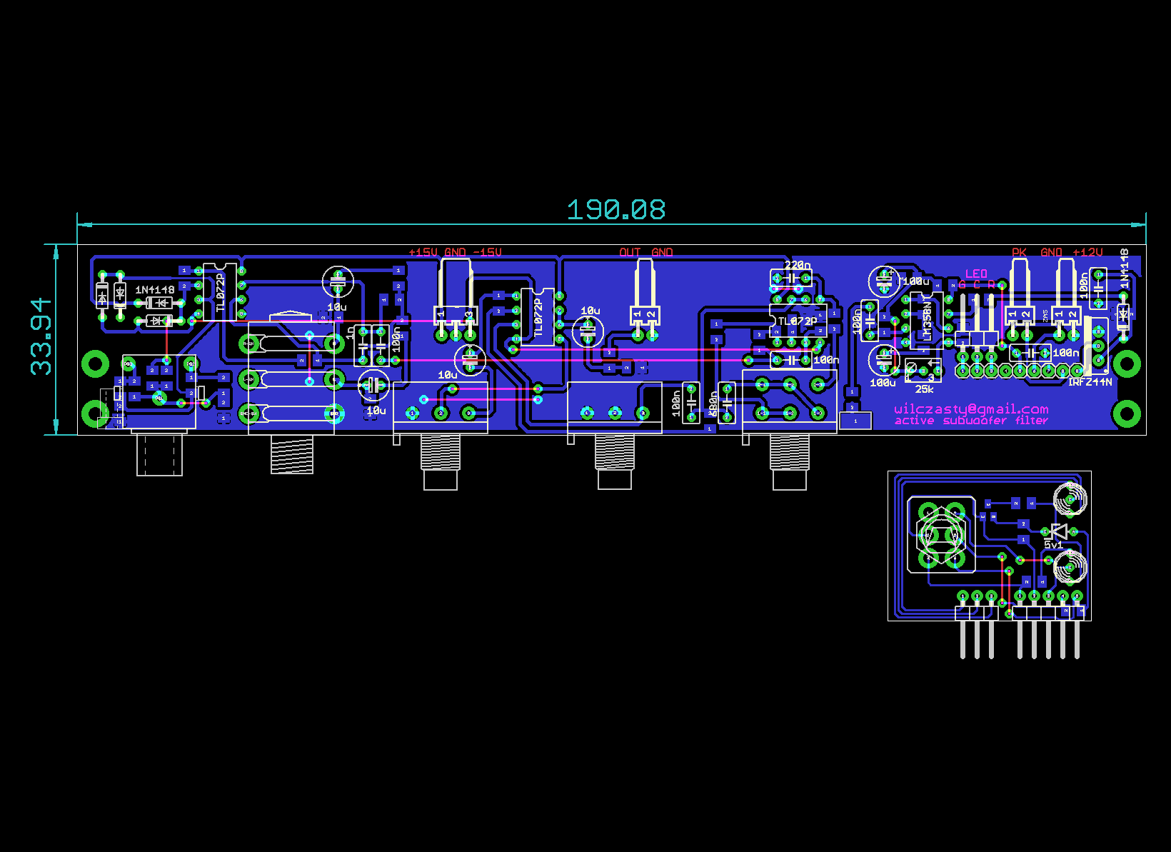

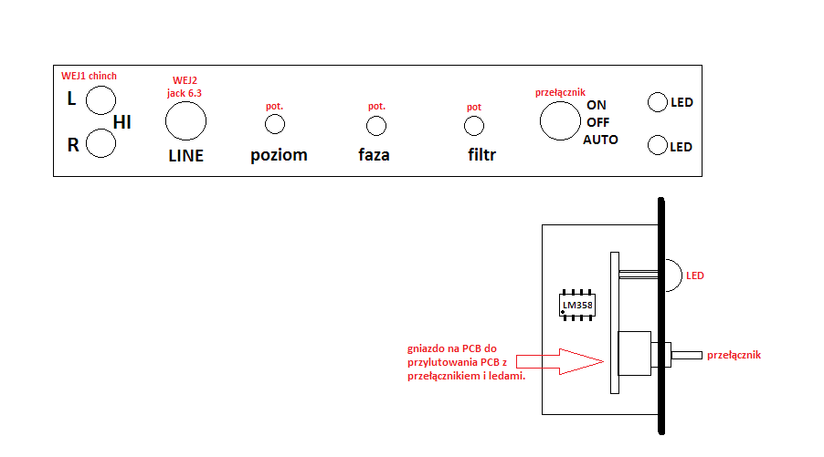

    Oto chodziło koledze?
    Zastanawiam się czy nie zmienić gniazda chinch na bananowe, przy wejściu wysokopoziomowym, a w PCB zrobić tylko gniazdo na przewody?
    Chociaż osobiście wolałbym mieć wszystko na PCB i jakoś udoskonalić tę płytkę z przełącznikiem i diodami (jedna z ich informuje o pracy detektora, a druga jest podłączona do końcówki mocy i również informuje o jej pracy.
    Chciałbym uzyskać taki panel po przykręceniu płytki:

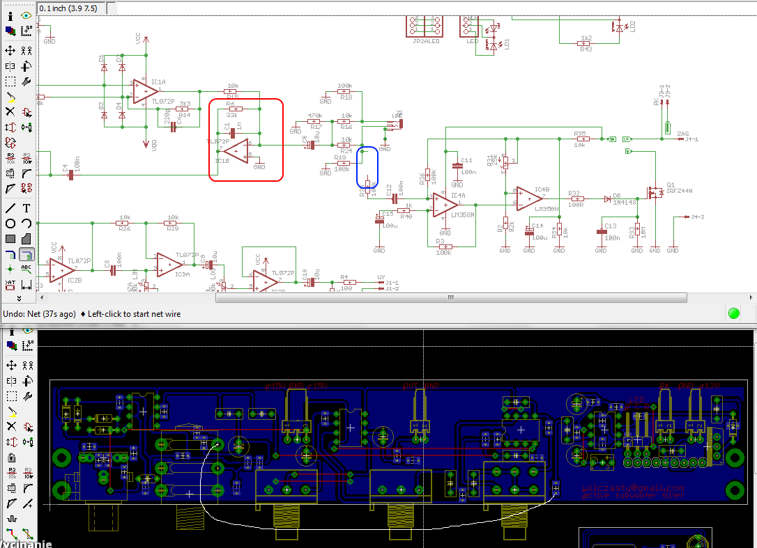

  • #7 12048028
    wilczasty
    Poziom 19  
    Posty: 412
    Ocena: 239

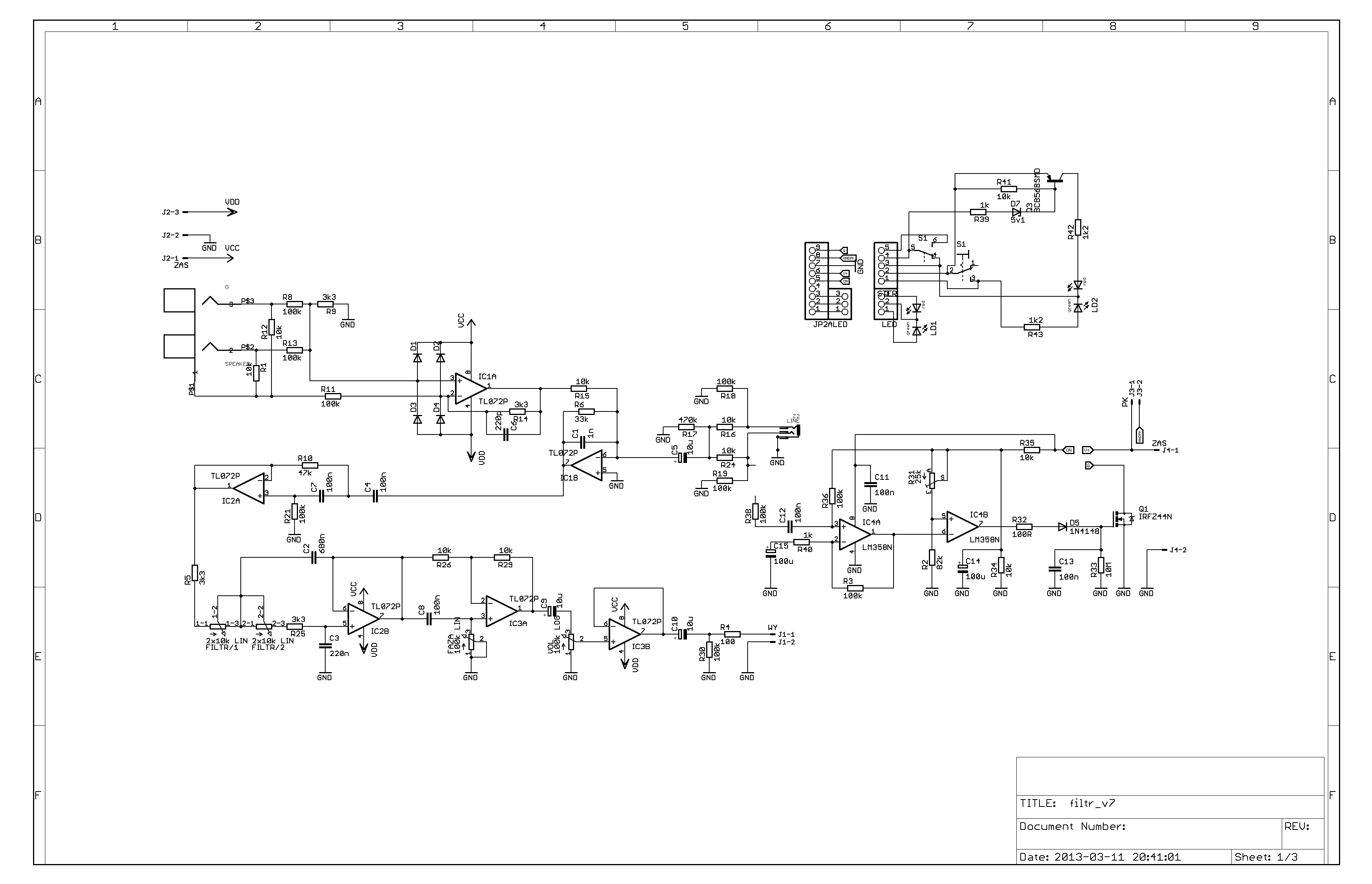

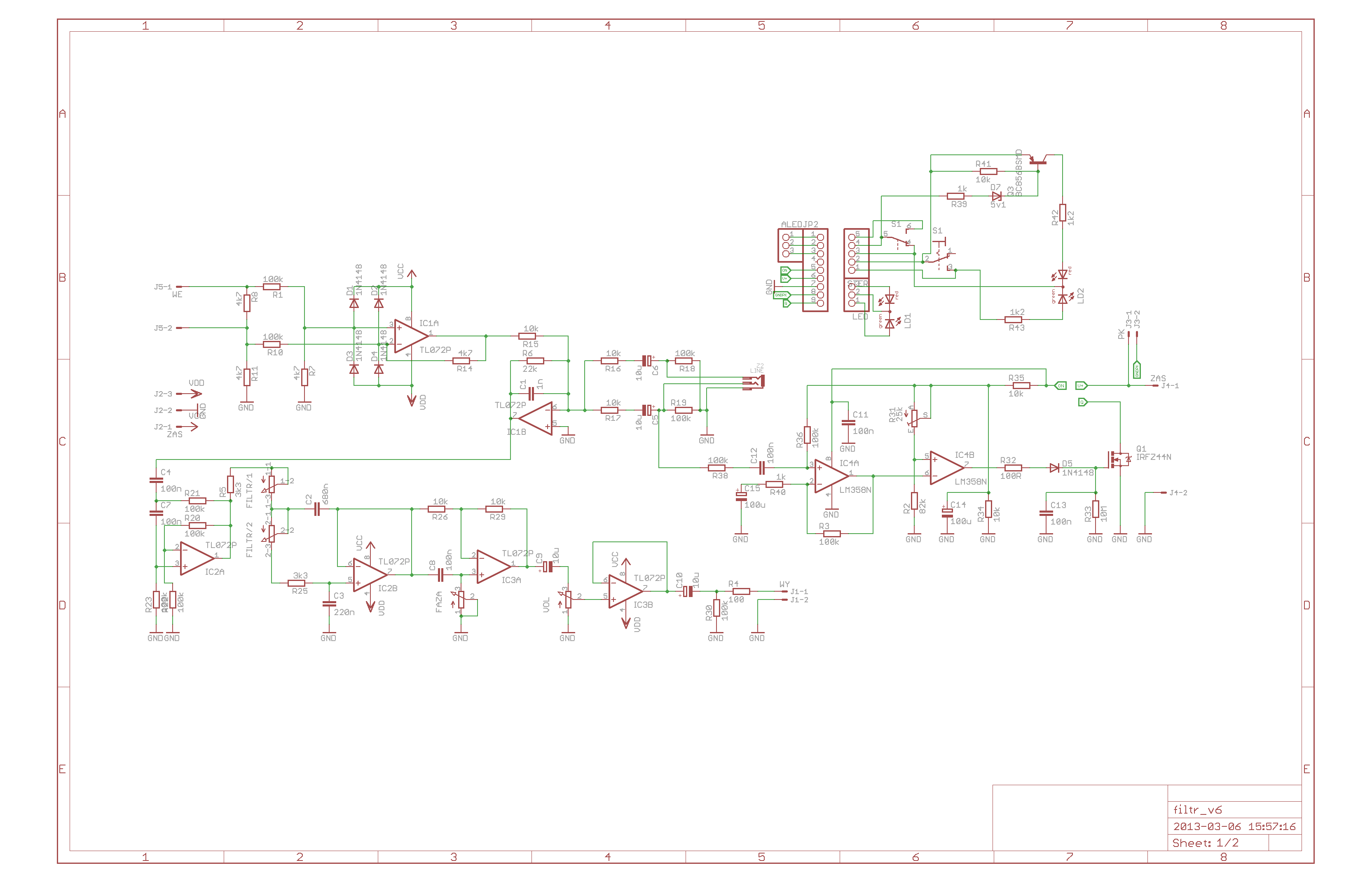

    Musiałem wprowadzić małe zmiany w schemacie, proszę o rzut oka.
    [Eagle] filtr aktywny z automatycznym włącznikiem [Eagle] filtr aktywny z automatycznym włącznikiem [Eagle] filtr aktywny z automatycznym włącznikiem
    Zastanawiam się jak mogę sobie poradzić z tym automatycznym włącznikiem... W jaki sposób byłoby go najlepiej zamontować.
    #8 12053426
    marco47
    Poziom 41  
    Posty: 3761
    Pomógł: 1139
    Ocena: 267

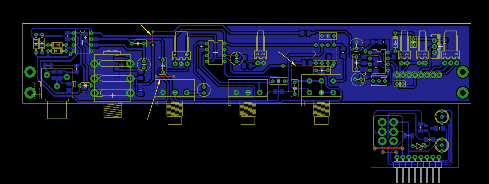

    Chyba brakuje jednego połączenia zaznaczonego na niebiesko.
    Na czerwono zaznaczony układ który powinien być ułożony prawo/lewo, aby jego wejścia leżały po lewej stronie.
    Witaj,
    Wybacz, ale nie do końca rozumiem o co chodzi z tym układem zaznaczonym na czerwono?
    Jeśli chodzi o brak tego połączenia, to myślałem, o tym, aby wykonać je przewodem ekranowanym zamiast ciągnąć tak długą ścieżkę.
    Uporządkowałem trochę płytkę po prawej stronie, dając gniazda na jednej wysokości, zwężyłem jeszcze troszeczkę płytkę.
    Musze jeszcze trochę zmodyfikować bibliotekę gniazda chinch, które jest po lewej, bo te które kupiłem ma trochę węziej nóżki.
  • #10 12054434
    marco47
    Poziom 41  
    Posty: 3761
    Pomógł: 1139
    Ocena: 267
    Przecież napisałem że wejścia układu, w tym przypadku wzmacniacz operacyjny powinny mieć umieszczone z lewej strony.
    Chodzi o łatwość i prawidłowość odczytywania schematu.
    Oczywiście jeżeli Tobie to nie przeszkadza, możesz go umieścić w dowolnej pozycji, nawet z wejściami u góry. :D
    To nie znaczy że na schemacie powinna być ta przerwa.
    Powinieneś na schemacie te sygnały połączyć.
    Jeżeli na płytce masz zamiar wykonać krosowanie za pomocą przewodu, to tej ścieżki nie prowadź, tylko dodaj niewielkie pady do podłączenia przewodu i oznaczone jednoznacznie że mają być połączone ze sobą.

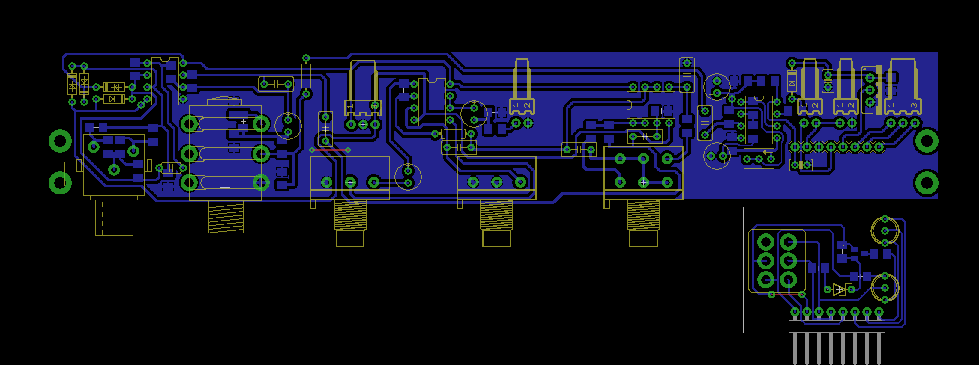

  • #11 12056329
    wilczasty
    Poziom 19  
    Posty: 412
    Ocena: 239

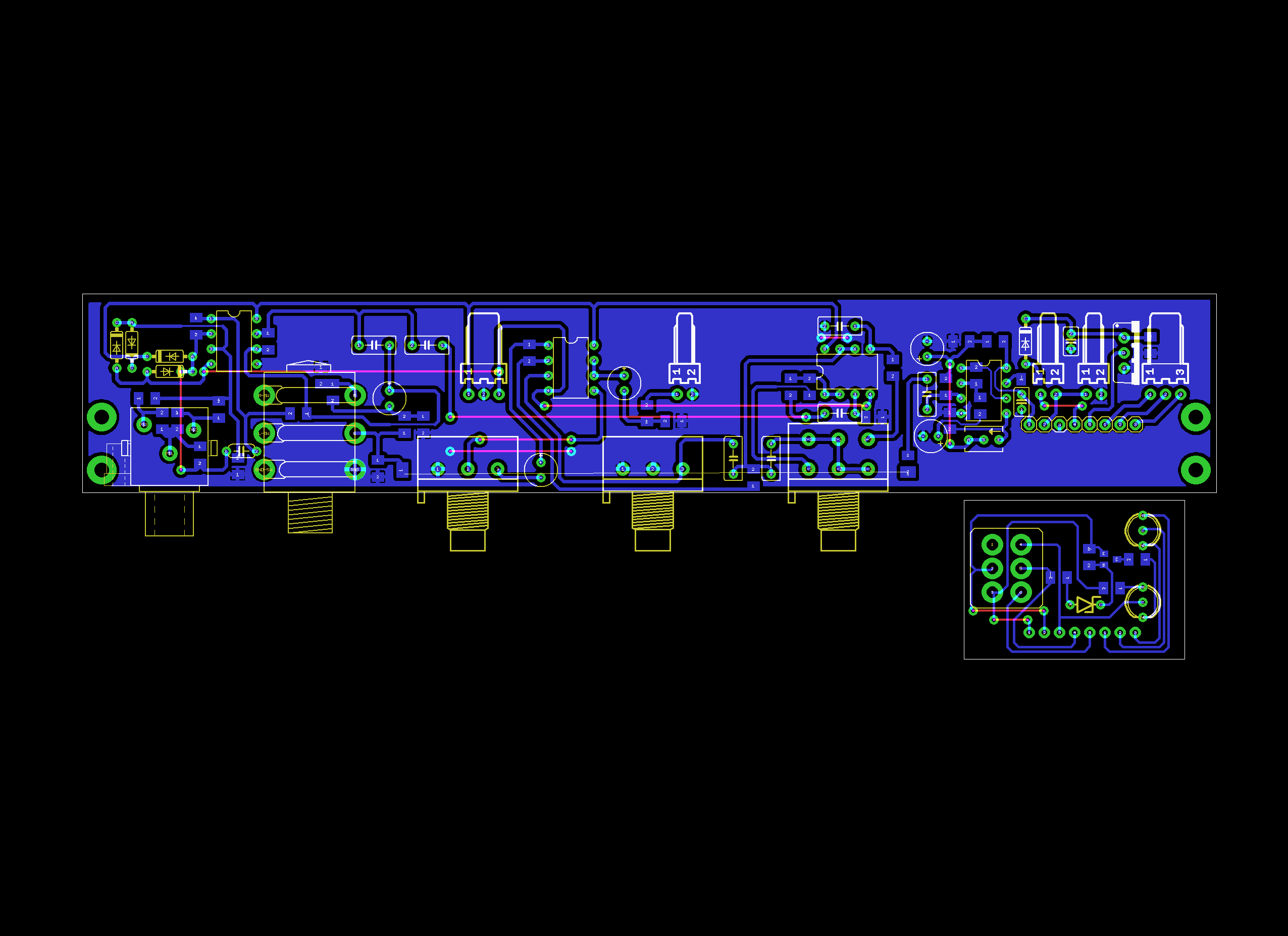

    Teraz troszkę lepiej? ;)
    • filtr_v9.rar (238.43 KB) Musisz być zalogowany, aby pobrać ten załącznik.
  • #12 12059062
    marco47
    Poziom 41  
    Posty: 3761
    Pomógł: 1139
    Ocena: 267
    Teraz może być. :D
    Jednak przez niewielkie przesunięcia niektórych ścieżek, pozbędziesz się większości niepotrzebnych zworek.
    Oczywiście mógłbym ten projekt zmienić w kilka minut, ale jeżeli już tyle nad nim popracowałeś, to lepiej jak go zmienisz Sam.
    Tak przesuwaj ścieżki aby uzyskać jednolitą niepoprzerywaną powierzchnię masy.
    Taka mała podpowiedź :D Zobacz na ścieżki leżące w środku płytki nad kondensatorem elektrolitycznym.

  • #14 12095081
    wilczasty
    Poziom 19  
    Posty: 412
    Ocena: 239

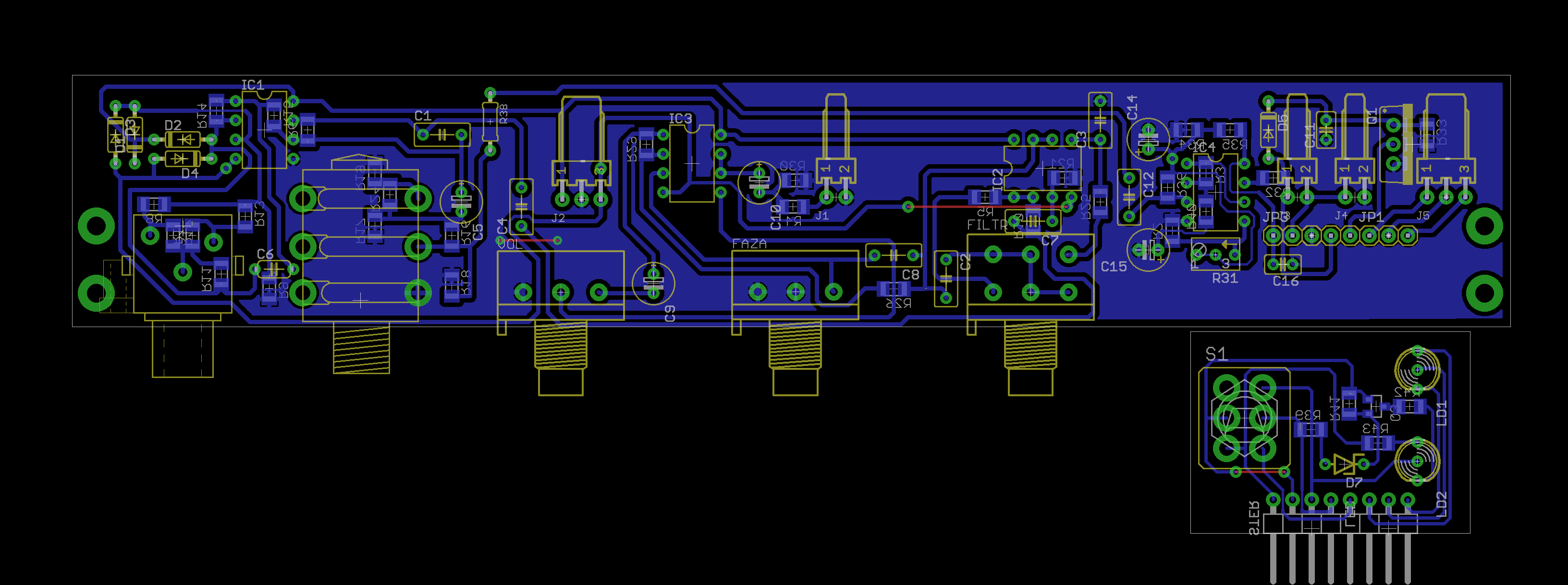

    Nic lepszego już nie wymyślę, proszę o ostateczne sprawdzenie, bo płytkę będę wysyłał do zrobienia.
    Pozdrawiam!

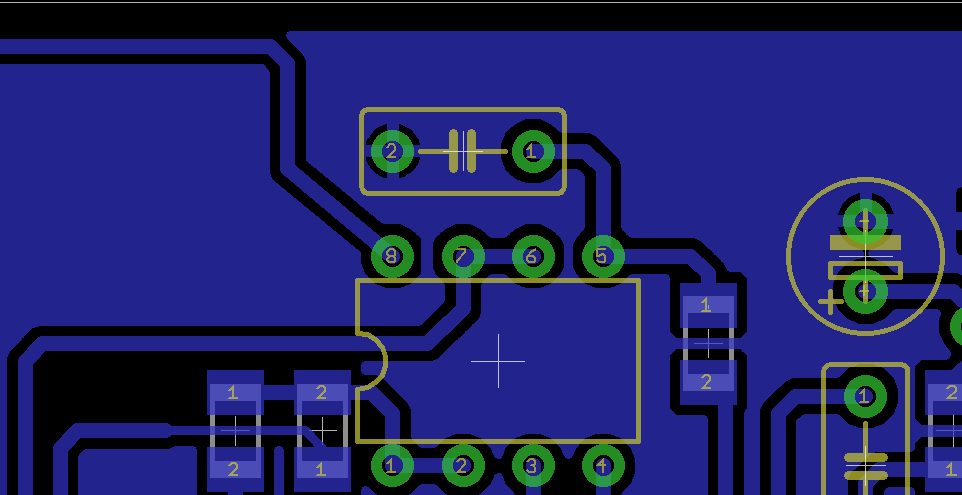

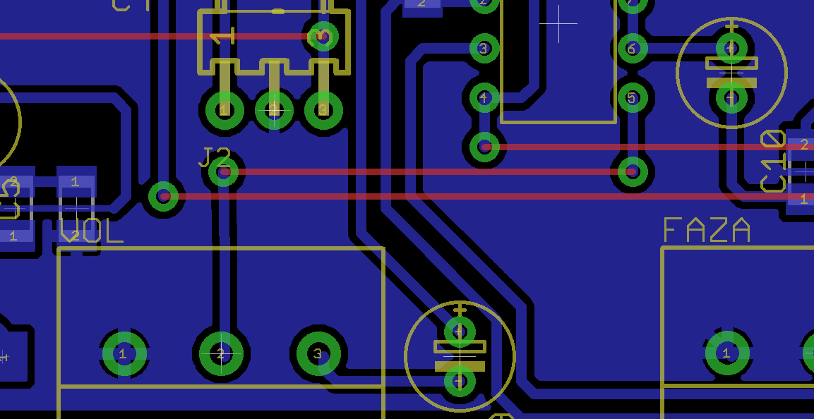

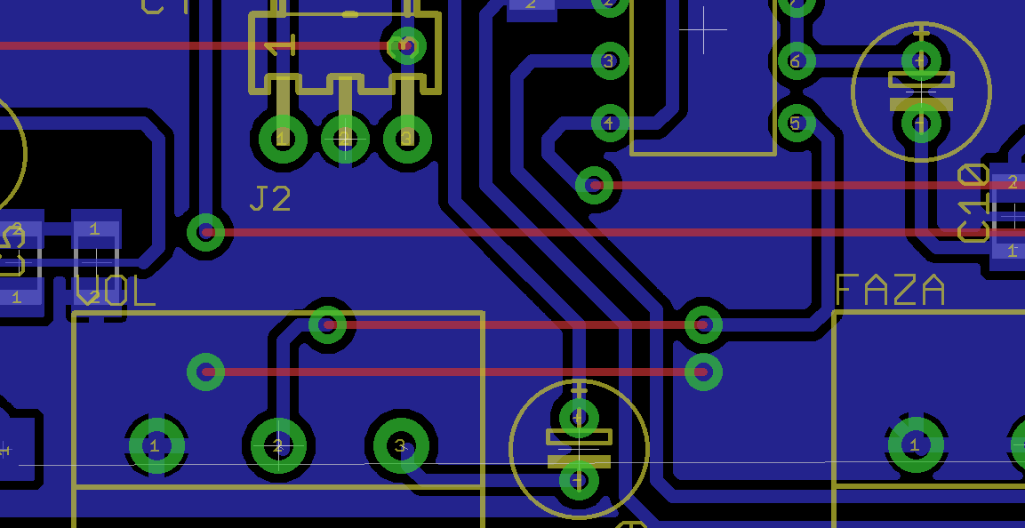

  • #15 12095354
    marco47
    Poziom 41  
    Posty: 3761
    Pomógł: 1139
    Ocena: 267

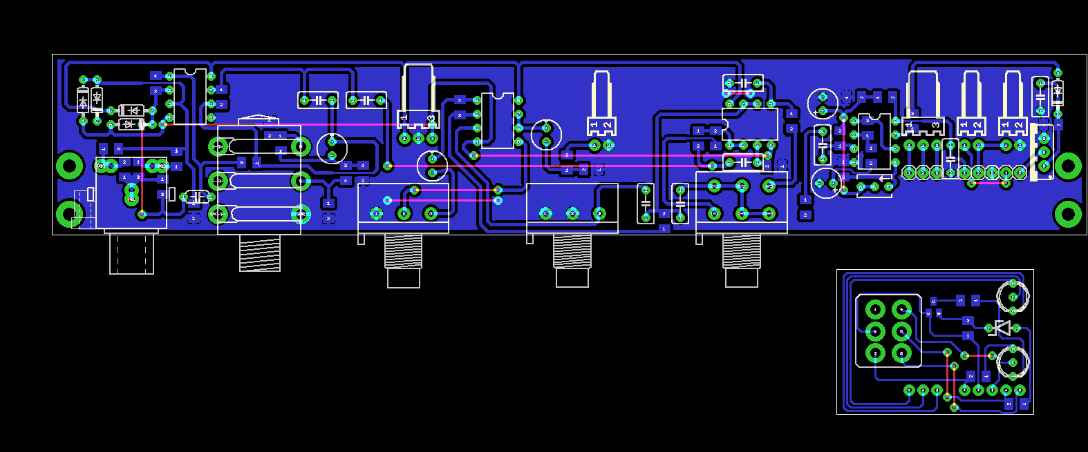

    Nie powinieneś pisać że nic lepszego nie wymyślisz przy Swojej płytce. :cry:
    Przez taki okres czasu jaki oczekiwałeś, projekt mogłeś kilka razy przerobić.
    Tak jak pisałem wcześniej, przez nieznaczną kosmetykę projektu mogłeś się pozbyć większości zworek.
    Ale Ty uparcie czekałeś na gotowca.

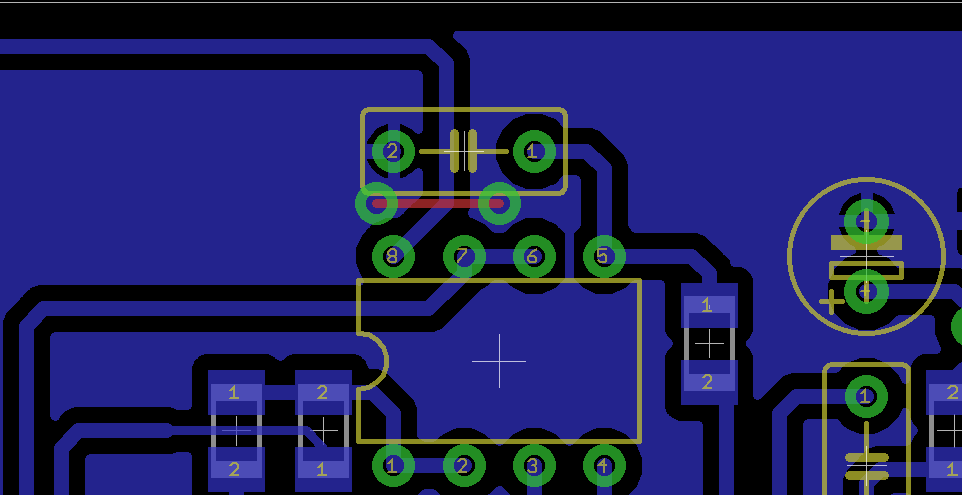

    Przykład:
    Przesunięcie ścieżki i likwidacja niepotrzebnej zworki.
    Przez przeniesienie kondensatora ceramicznego nad układ i zamianę miejscami gniazd J3, J4 zlikwidowano następną zworkę.
    To naprawdę jest takie trudne, aby projekt zoptymalizować do takiego stopnia, aby już nic nie można było zmienić?

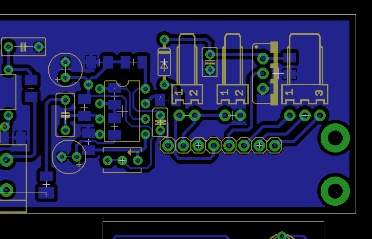

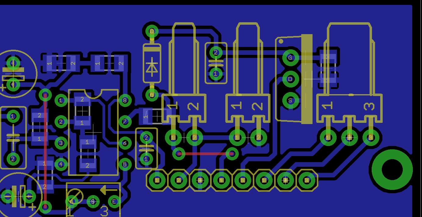

    Następny przykład :D
    Przez nieznaczną zmianę położenia trzech ścieżek zlikwidowano następną zworkę masy.
    #18 12095426
    Trabi
    Poziom 36  
    Posty: 4567
    Pomógł: 169
    Ocena: 790
    I znów o kolejne 3 zworki mniej :)

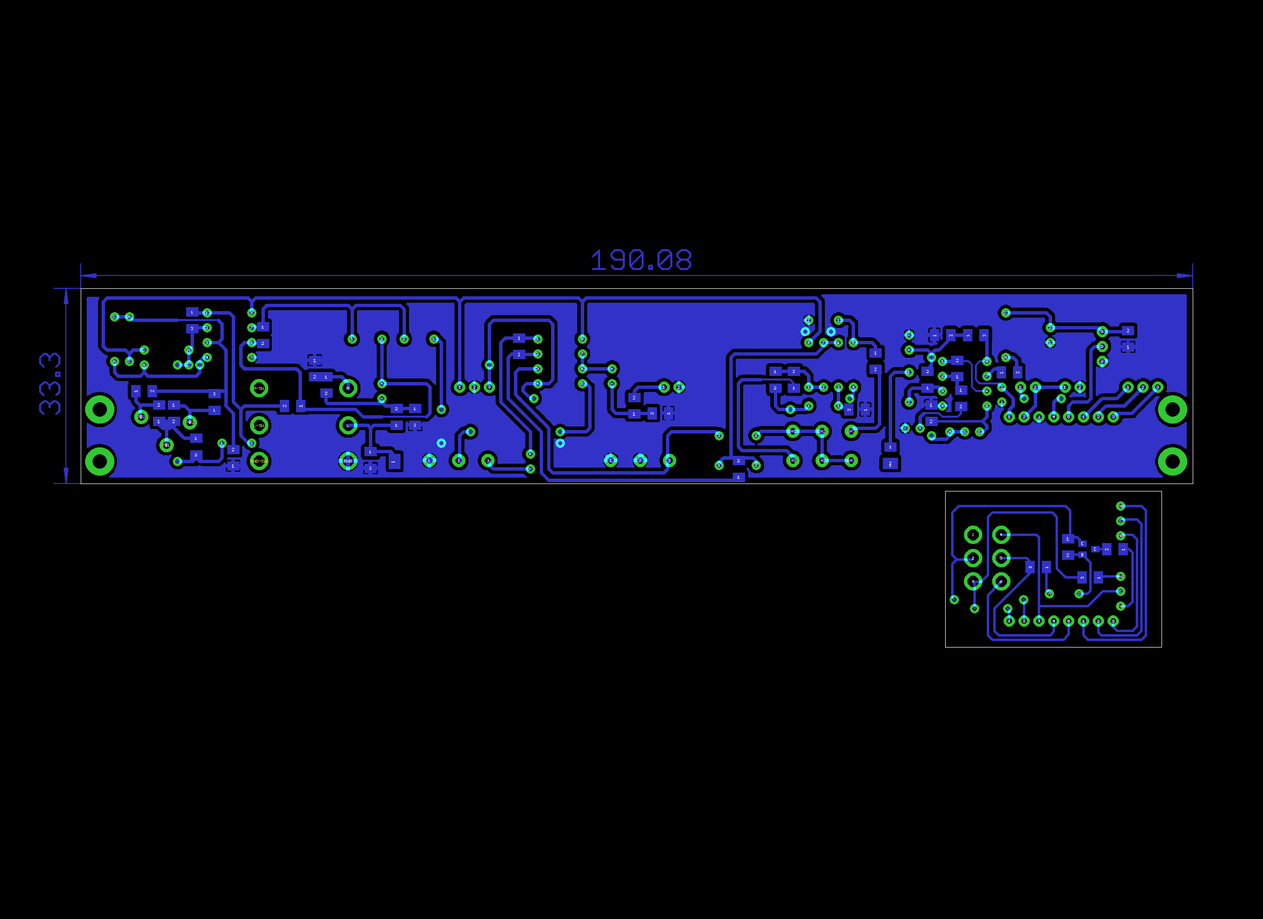

    Po paru godzinach kombinowania udało mi się ograniczyć ilość zworek do trzech sztuk - i to krótkich:

    Christophorus napisał:
    ten element SDM zastąpić tradycyjnym przewlekanym umieszczonym w miejscu zworki, to zworka ta nie była by potrzebna
    Faktycznie, nie zwróciłem na to uwagi :)
    Jedną zworkę z małego PCB też udało się zlikwidować :)
    Tak więc widzisz kol. wilczasty, da się zrobić. To kwestia przysiedzenia.
    --- EDIT ---
    I jeszcze jedna - chyba ostatnia zmiana - redukcja do jednej zworki :)
    W sumie niezłe ćwiczenie dla siebie samego :)
