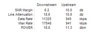

    jak w temacie jaką prędkość powinienem uzyskać największą ponieważ zostałem poinformowany że najwyżej może mi iść 12mb szło 12, do czasu potem spadło do 10 a na końcu do 8 2 tyg temu dokupiłem ofertę telewizyjna i jakimś cudem pani z centrali uznała że mogę mieć 10mb a nie dotychczasowe 8 nie znam się na tym za bardzo wiec proszę o pomoc
    Jaką moge uzyskać maksymalna prędkość przy pakiecie do 20mb z neti?
    ps. dodam że ADSL2+

    10 to raczej maksimum jakie da się osiągnąć.
    W sumie to i tak operator o tym decyduje + parametry linii.
    Ok. 20 Mb/s, w normie dla tego tłumienia jest 14-18 Mb/s, ale do tego trzeba mieć sprawną linię (wliczając w to od portu na centrali do modemu).
    Margin na upstream jest zbyt wysoki (powinno być ok. 6 dB - tyle co Target Margin) czyli z linią są kłopoty. Na downstream jeszcze gorzej, co prawda jest modelowe 6.2, ale tu powinno być 15-20 dB przy tej synchronizacji czyli SNR jest znacznie poniżej normy. Jednak dodam, że router to nie miernik i gdyby zaniżał tłumienie np. o 10 dB to by przywracało osiągi do dość normalnych. Zatem instalacja w domu do sprawdzenia, a potem reklamacja.
