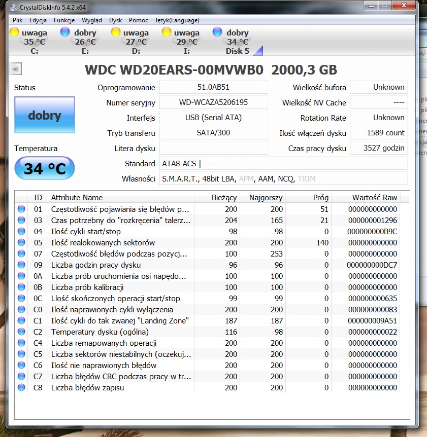

  • #9 12068650
    artaa
    Posty: 15070
    Pomógł: 1814
    Ocena: 1693
    Dyski z parycjami C, D, I, mają jakieś problemy.
    Wstaw ich obrazki SMART.
  • #10 12068678
    MariuszeS
    Posty: 20
    Czy dysk C, D lub I może mieć jakiś wpływ na inny dysk - 2TB (Dysk 5)?
    Dysk C
    WD Ext HDD 1021 USB Device - System widzi dysk jako niesformatowany
    Dysk D
    Dysk I
  • #12 12069782
    MariuszeS
    Posty: 20
    Nie wydaje mi się, żeby inne dyski miały wpływ na 2TB.
    Podłączyłem go do innego komputera (USB) i ten sam problem.
    Widzi go jako niesformatowany dysk. Kiedyś nie było problemu.
    Dziwne to.

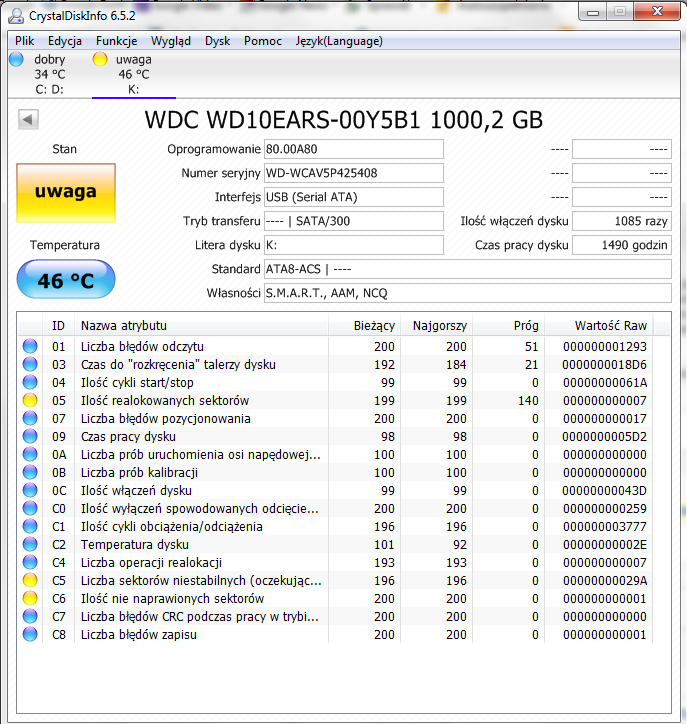

  • #13 14862918
    Kariya
    Posty: 126
    Ocena: 9
    Podepnę się do tematu bo mam taki sam problem podobym dyskiem, tylko o pojemności 1 TB.
    Screen oraz plik bin w załącznikach.
    Dziś przed wyłaczeniem kompa zapomniałem odinstalować dysku i zorientowałem się po ponownym włączeniu kompa dysk jest pod literą K. Przy próbie otwarca go długo "mieli" po czym wyrzuca info o tym, że należy go sformatować przed użyciem, a zaraz potem o błędzie CRC. Odpaliłem komendę chkdsk k:/x i nie wiem w zasadzie czy jeszcze to robi czy już skończył bo ekran stoi od dłuższego czasu na pozycji dołączonej w załączniku nr2.
    Da radę odpalić jeszcze ten dysk, czy chcąć odzyskać dane muszę go gdzieś oddać ?
    • WD Ext HDD 1021 USB Device - System widzi dysk jako niesformatowany 1.png (63.13 KB) Musisz być zalogowany, aby pobrać ten załącznik.
    • WD Ext HDD 1021 USB Device - System widzi dysk jako niesformatowany 2.png (122.03 KB) Musisz być zalogowany, aby pobrać ten załącznik.
    • dev1_lba0_2049.bin (1 MB) Musisz być zalogowany, aby pobrać ten załącznik.
  • #14 14863082
    mati211p
    Posty: 16921
    Pomógł: 2584
    Ocena: 1132
    Pokaż SMART dysku.

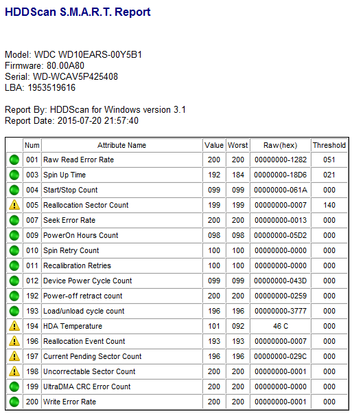

  • #15 14863214
    Kariya
    Posty: 126
    Ocena: 9
    W załączniku dodałem scan z HDD Scan.
    • WD Ext HDD 1021 USB Device - System widzi dysk jako niesformatowany 11.png (105.14 KB) Musisz być zalogowany, aby pobrać ten załącznik.
    • WD Ext HDD 1021 USB Device - System widzi dysk jako niesformatowany ____.png (39.03 KB) Musisz być zalogowany, aby pobrać ten załącznik.

    Kariya
    Posty: 126
    Ocena: 9
    Najbardziej zależy mi na odzyskaniu danych. W zasadzie chciałbym żeby ruszył tylko na odzyskanie tego co na nim jest. Testowo próbowałem 2 pliki wyciągnąć przez DMDE i poszło. Tyle, że nim jakbym chciał odzyskać wszystko to komp musiałby chodzić chyba z tydzień non-stop przy sprzyjających wiatrach....
    Da radę zrobić coś aby Windows znów go widział ? CZy jedyny ratunek to oddanie go gdzieś na odzyskiwanie danych ?
