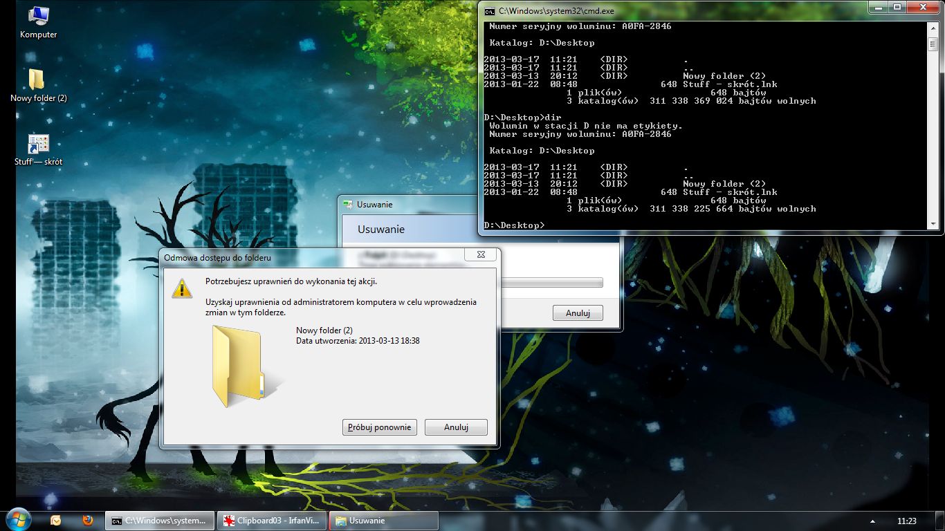

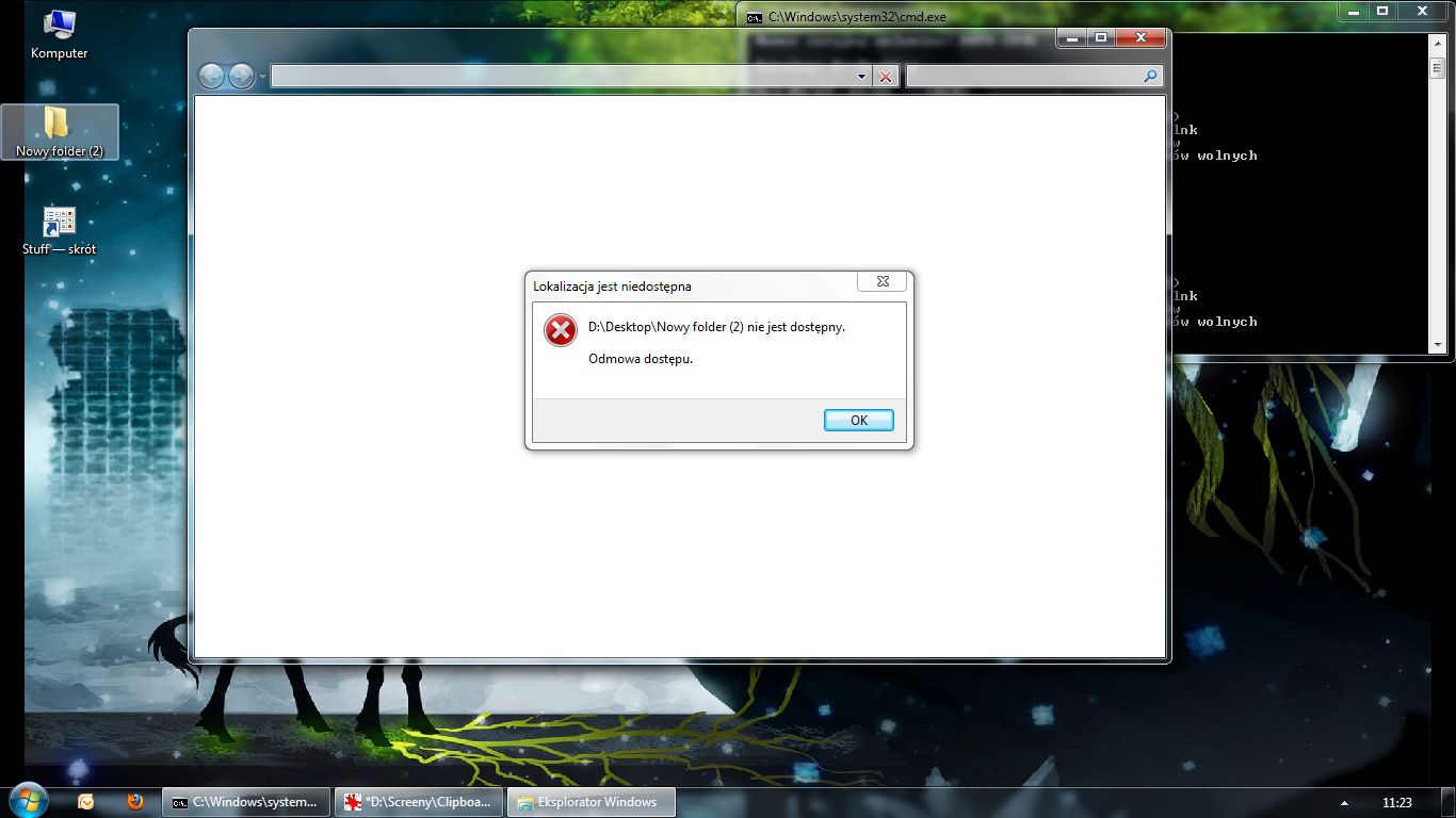

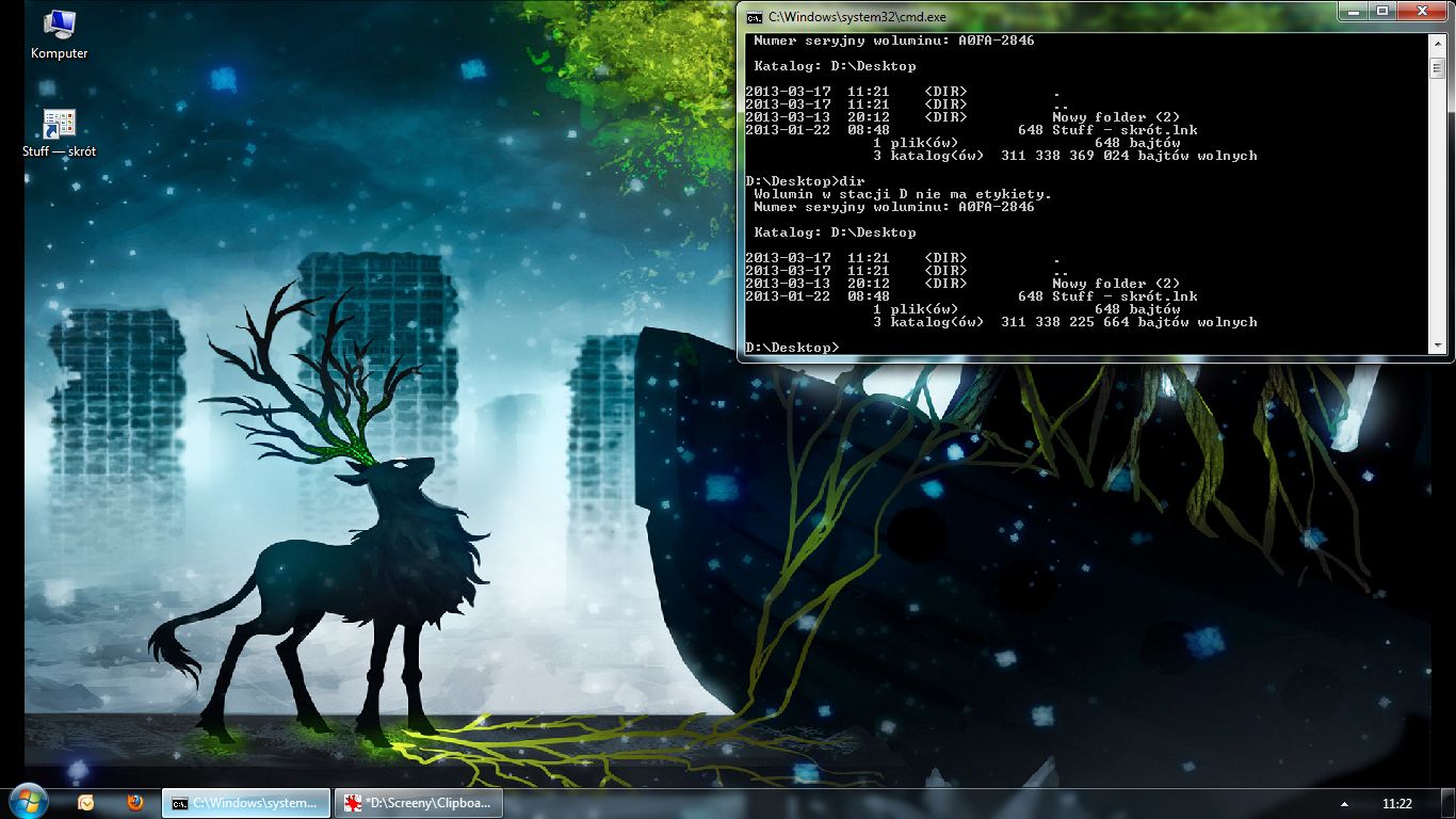

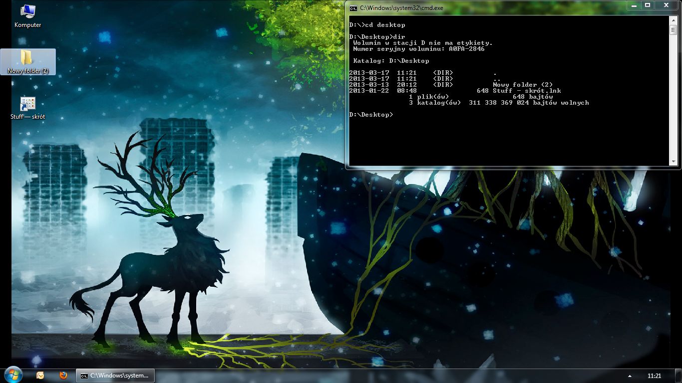

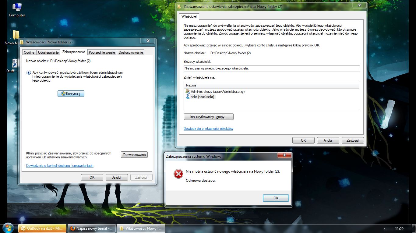

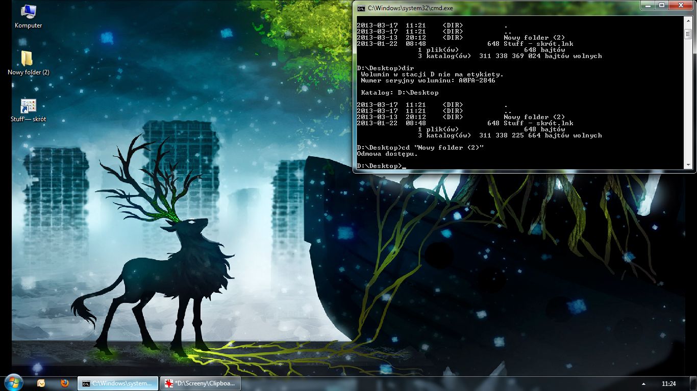

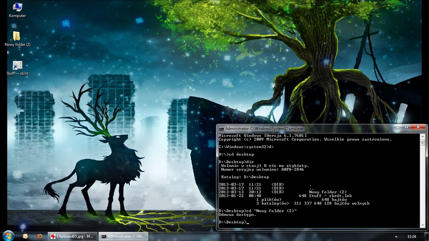

    Nie jestem w stanie usunąć katalogu, jaki utworzył mi się na pulpicie.
    Przy próbie usunięcia system woła o uprawnienia administratora (jestem zalogowany na koncie z uprawnieniami administratora.
    Poniżej screeny po kolei z próbą usunięcia, zarówno normalnie jak i z poziomy konsoli oraz konsoli uruchomionej jako administrator:
    Win7 64 bit usunięcie katalogu - Brak uprawnień (?) do usunięcie katalogu Win7 64 bit usunięcie katalogu - Brak uprawnień (?) do usunięcie katalogu Win7 64 bit usunięcie katalogu - Brak uprawnień (?) do usunięcie katalogu Win7 64 bit usunięcie katalogu - Brak uprawnień (?) do usunięcie katalogu Win7 64 bit usunięcie katalogu - Brak uprawnień (?) do usunięcie katalogu Win7 64 bit usunięcie katalogu - Brak uprawnień (?) do usunięcie katalogu Win7 64 bit usunięcie katalogu - Brak uprawnień (?) do usunięcie katalogu

    We właściwościach folderu można sobie nadać uprawnienia. Ja kiedyś taki folder usunąłem z jakiegoś dysku. Dokładnie nie wiem jak, ale coś kombinowałem w ustawieniach i się udało. Na googlach znajdziesz jak to się robi albo sam kombinuj.

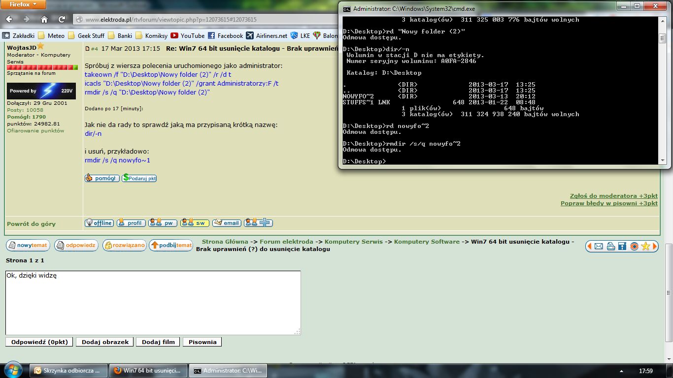

    Spróbuj z wiersza polecenia uruchomionego jako administrator:
    takeown /f "D:\Desktop\Nowy folder (2)" /r /d t
    icacls "D:\Desktop\Nowy folder (2)" /grant Administratorzy:F /t
    rmdir /s /q "D:\Desktop\Nowy folder (2)"
    Jak nie da rady to sprawdź jaką ma przypisaną krótką nazwę:
    dir/-n
    i usuń, przykładowo:
    rmdir /s /q nowyfo~1

    Unlocker powinien sobie z tym poradzić ew. iobit unlocker.
Użytkownik napotkał problem z usunięciem katalogu na pulpicie w systemie Windows 7 64-bit, mimo posiadania uprawnień administratora. W odpowiedziach zasugerowano kilka metod rozwiązania problemu, w tym zmianę uprawnień folderu, użycie wiersza polecenia z komendami `takeown` i `icacls`, a także programów takich jak Unlocker lub IObit Unlocker. Ostatecznie użytkownik odkrył, że folder został przypadkowo dodany do biblioteki w Windowsie, co mogło być przyczyną problemu.
