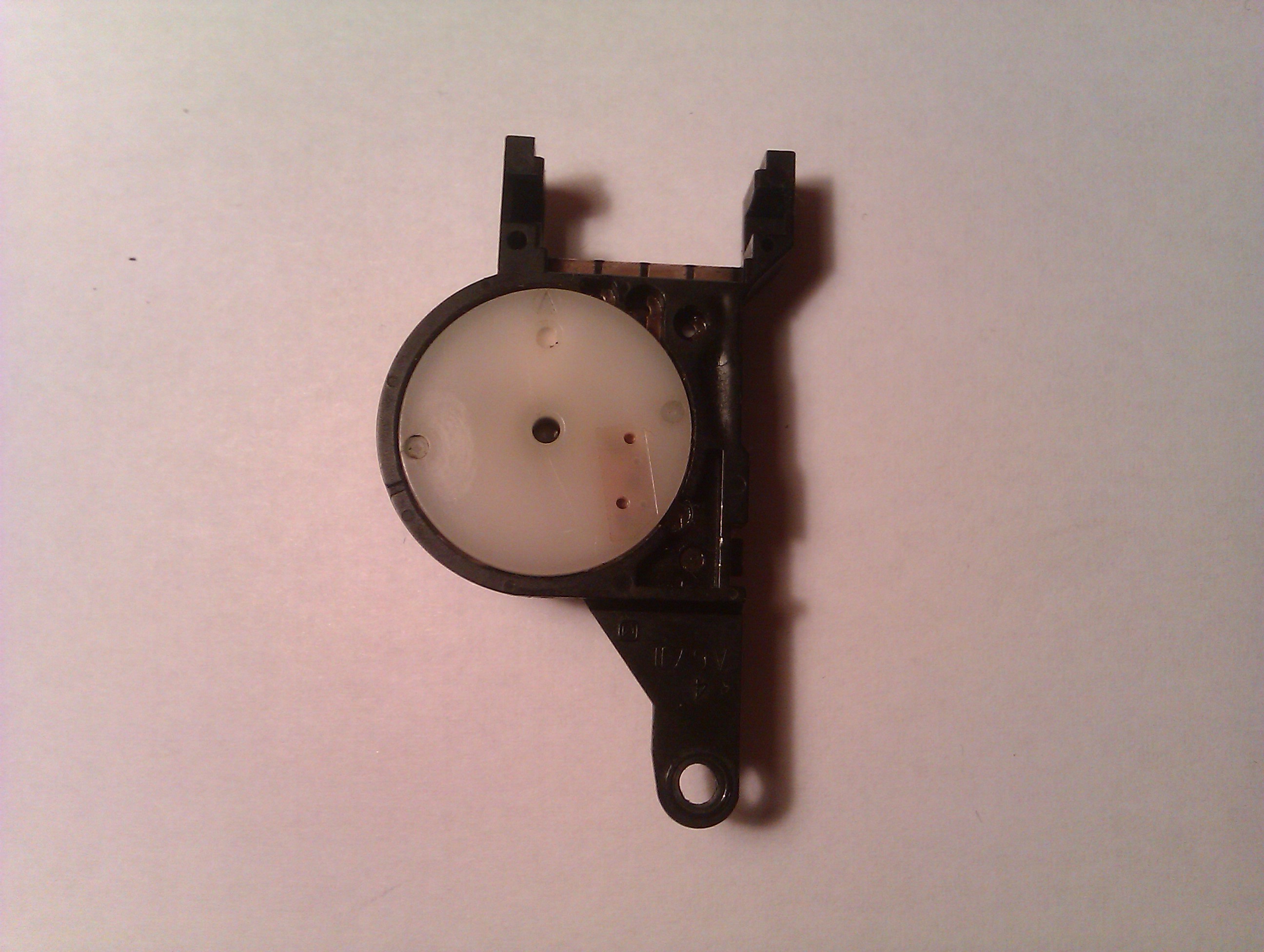

    Powstał kolejny problem z magnetowidem z tego tematu: https://www.elektroda.pl/rtvforum/topic2525671.html#12081915
    Podczas smarowania i konserwacji silnika capstan, zdjąłem mode-switcha, i mi się przekręcił. Teraz mam problem z jego ponownym, właściwym ustawianiem. Zapomniałem o zrobieniu markerów. Próbowałem już kilka położeń, ale żadne nie było właściwe. Położeniem początkowym najlepiej byłoby gdyby był stan oczekiwania magnetowidu na kasetę, albo pozycja "stop"
    Dorzucam 2 zdjęcia mode-switcha.
    Panasonic NV-HD100 - Magnetowid po po właczeniu do prądu nie daje oznak życia Panasonic NV-HD100 - Magnetowid po po właczeniu do prądu nie daje oznak życia
    W instrukcji serwisowej nie ma za dużo o położeniu mode-switcha.
    Na pierwszym zdjęciu strzałka jest ustawiona pionowo, grotem w górę.
    Mile widziane jest pokazanie na zdjęciu właściwego położenia mode-switcha w jednej z wymienionych pozycji.
    P.S. Serwisówka jest w temacie, do którego jest link.
    Pozdrawiam,
    Karol

    Sprawa się rozwiązała. Uszkodzone jest uzwojenie przetwornicy dające 14V. Korzystam z zewnętrznego zasilacza.
    Teraz szukam przetwornicy.
    Mode switch pracuje prawidłowo.
    Ten temat zamykam.
