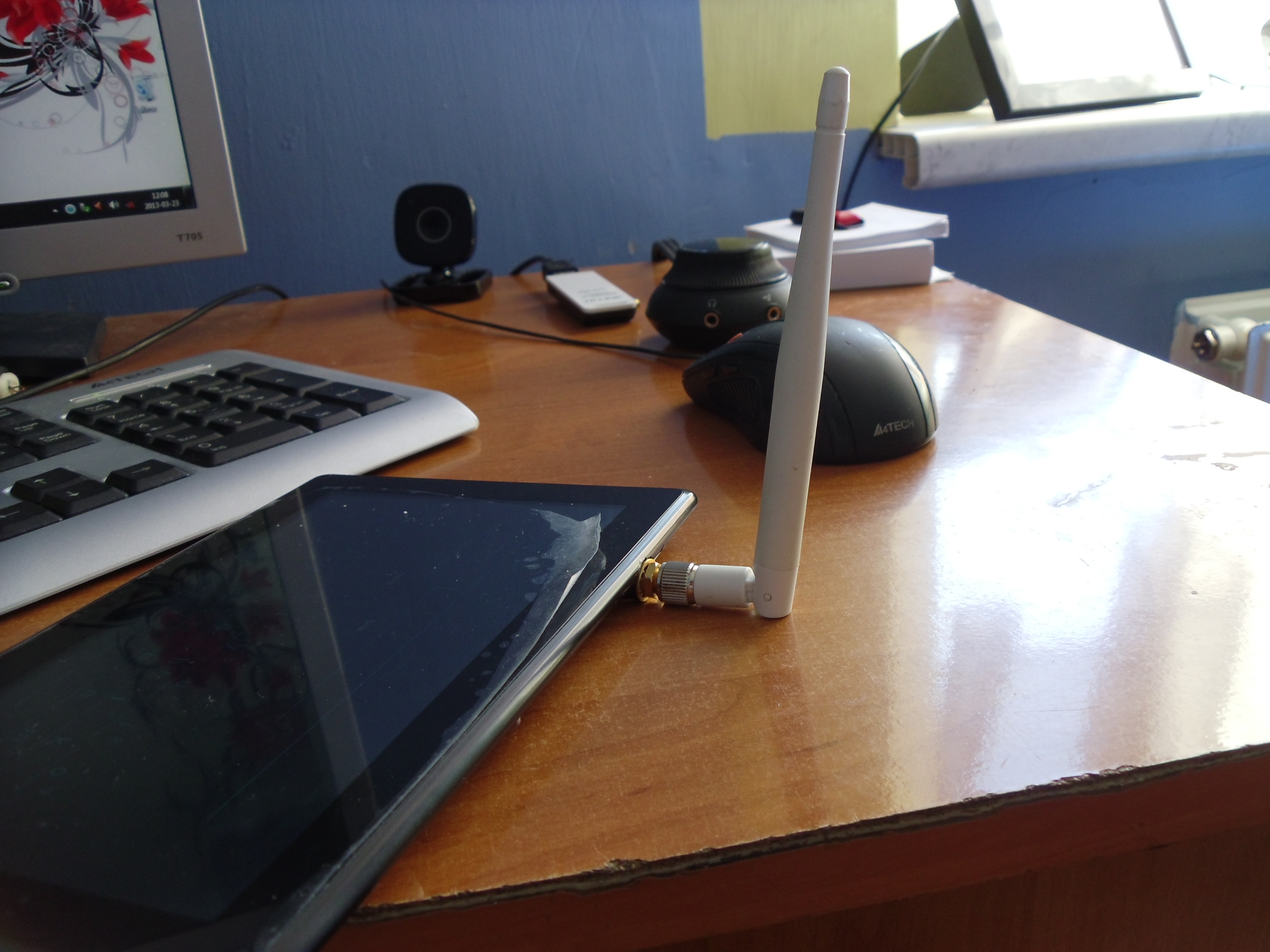

Witam - InyXPRe
Od dłuższego czasu widzę, że ludzkość boryka się z problemem zasięgu WiFi (zbyt małego) w tabletach...
Otóż ja również do tych osób należałem.
Jednak od 15 Marca 2013 roku postanowiłem to zmienić.
Zamówiłem wtyk/ gniazdo RP-SMA żeńskie z Alle:

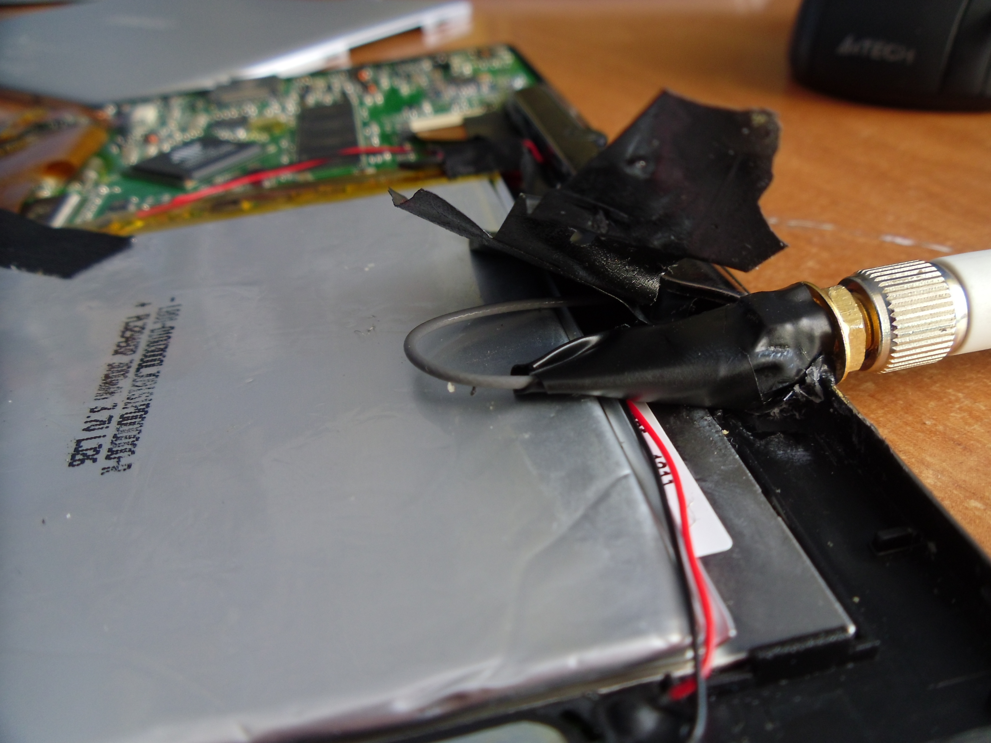

Odczepiłem kabel od podstawowej anteny w tabletach:
Ściągnąłem gumę izolacyjną z kabelka i dołączyłem przewody do złożonego już gniazda RP-SMA.
Cała konstrukcja wygląda tak:

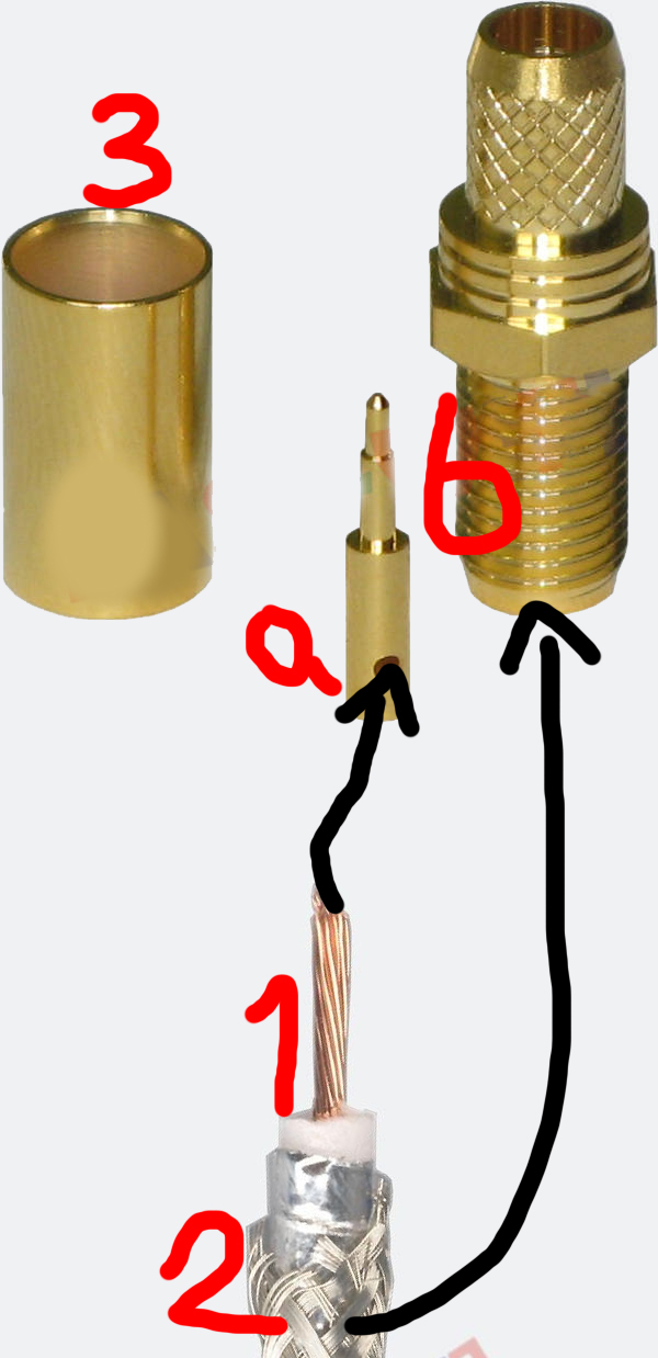

Jedyną rzecz, którą musicie zrobić, to najlepiej dokupić kabel H-155 (niekoniecznie) i gniazdo rp-sma, żeńskie...
Spojrzeć odpowiednio na kable, co gdzie i jak jest zlutowane.
Wszystko odtworzyć jeszcze raz po oderwaniu kabli podstawowych i zlutować, doczepić i przykręcić na swoje miejsca.. (ANT, do ANT, GND do GND
Podobnie jak z kablem od anteny z telewizora. Środkowy rdzeń, do bolca wystającego, a oplot kabla już będziecie wiedzieli, gdzie podłączyć
Wiec tak:

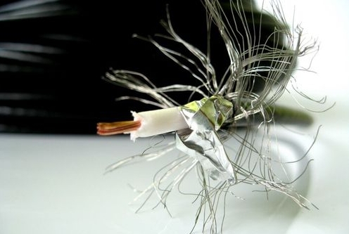

1) Rdzeń kabla "1" łączycie z bolcem "a" i wkładacie do gniazda razem. (nawet jeżeli nie wychodzi wam to wkładanie, to nic. włóżcie sam bolec, do samego końca gniazda, a przy wkładaniu kabla do otworu sam dosięgnie bolca przy odpowiedniej długości, którą zapewne wyczujecie;)
2) Gdy już umieścimy bolec w gnieździe, nasuwamy nakładkę "3" na kabel. Rozdzielcie oplot "2" tak, aby powstało coś na kształt promieni słońca :
i to nakładamy na "b".
3) Nasuwamy na wszystko nakładkę "3", która wcześniej umieściliśmy na kablu, tak aby nam zacieśnić oplot. Otrzymujemy odpowiednio gotowe wyjśce RP-SMA.

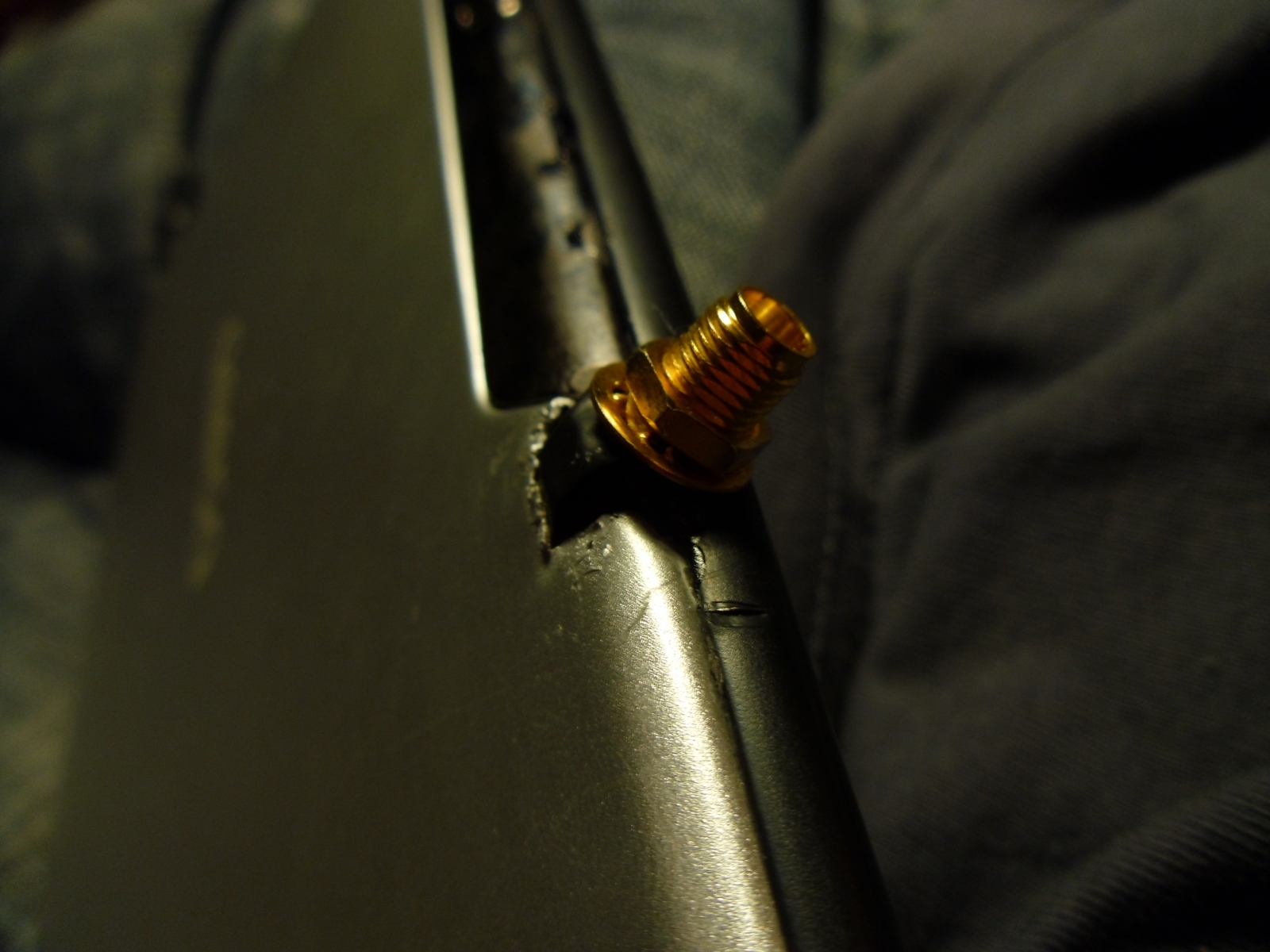

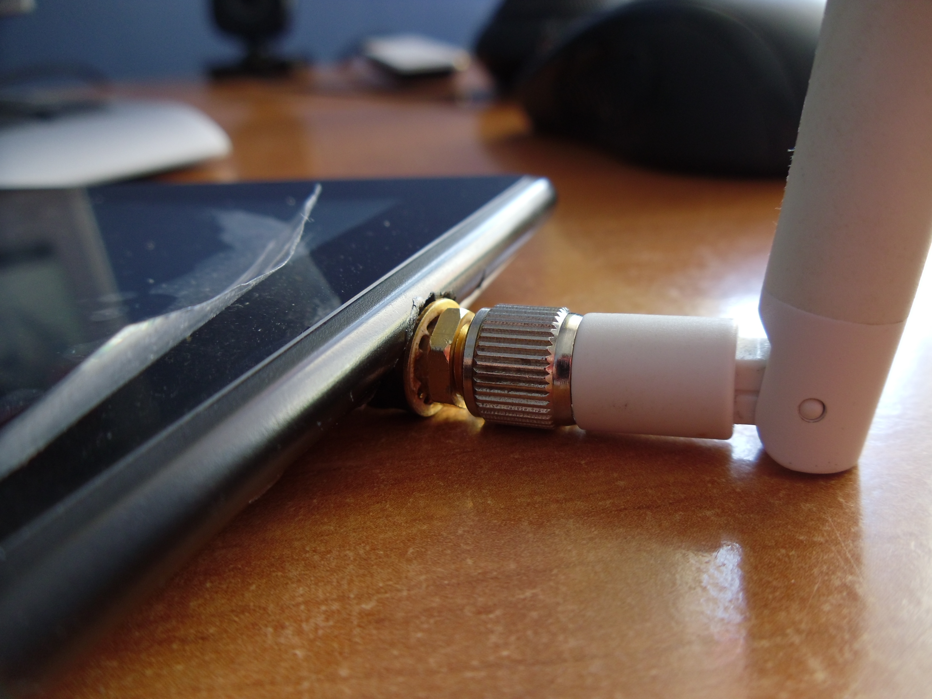

Ja osobiście wyryłem sobie odpowiednie miejsce z przedniej i tylnej obudowy na gniazdo. Ale że mimo wszystko całość konstrukcji się poruszała, obwinąłem to taśmą izolacyjną tak jak widać na poniższych zdjęciach i przykleiłem do obudowy całą konstrukcję klejem super Glue.... hmm...
Dodam, że nałożyłem na to nakładkę i nakrętkę mocującą dla lepszego efektu...
Całość tak jak mówiłem, prezentuje się bardzo dobrze, ułamania i uszczerbki na obudowie zawinąłem na tyle, na ile się dało. nareszcie moge podłączyć do mojego tableta taką antenę, jaką zechcę
najlepiej jest kupić kabl H-155... Aby później tak jak ja, nie musieć cudować z taśmami i uściśniaczami... H-155 idealnie zaciśnie się na Rp-SMA...
Wygląda to tak:
