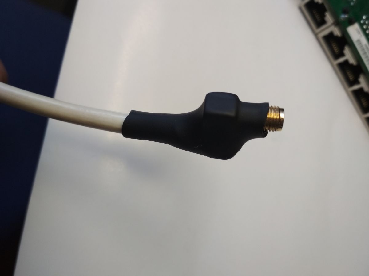

    Prosty projekt powstał z potrzeby chwili. Ciągłe problemy z zasięgiem WIFI. Rozważałem różne opcje, od zmiany położenia komputera, routera aż po zastosowanie repeater-a. Najprościej jednak w moim przypadku było zmienić nieco położenie anteny od karty sieciowej. Zrobiłem kilka eksperymentów. Wiem, przedłużacze RP SMA są ogólnie dostępne jednak ja nie chciałem czekać i postanowiłem że wykombinuje coś sam z tego co mam pod ręką.
    Do pozyskania gniazda RP SMA wykorzystałem antenę od starego routera. Rozebrałem ją metodą prób i błędów.
    Przedłużacz RP SMA, do anteny WIFI z elektrośmieci Przedłużacz RP SMA, do anteny WIFI z elektrośmieci Przedłużacz RP SMA, do anteny WIFI z elektrośmieci
    Wykorzystałem także stary przewód antenowy z miedzianym ekranem. Wiem, że powinien być jednak nieco inny, ale tak jak wspominałem, wykorzystałem to co było u mnie dostępne.
    Widać, że średnice przewodu wystającego z gniazda, a tego antenowego znacznie się różnią.
    Udało się to połączyć, zabezpieczone koszulką termokurczliwą 4:1.
    Różnica średnic zniwelowana taśmą izolacyjną, obudowa złącza pocynowana. Nie było łatwo ale się udało.
    Do obudowy przylutowany ekran i zabezpieczany koszulką termokurczliwą.
    Wtyk SMA pozyskany z tego samego, uszkodzonego routera.
    Przewód koncentryczny przylutowałem w ten sposób.
    Powierzchnia wyrównana klejem na gorąco.
    Następnie założona koszulka termokurczliwa 4:1 która bardzo ładnie dopasowała się po obkurczeniu.
    Ostatecznie tak to wygląda.
    A taka była sytuacja z siecią WIFI na tym komputerze przed i po montażu przedłużacza.
    Przewód wystarczyłby 1-2m ale ja nie skracałem go wcale. Miał to być projekt typu prowizorka - wiecie jak to z tym jest.:) Rozwiązanie działa i sprawdza się idealnie.

    Ten kabel antenowy to jaki ( typ ) ? Brałeś pod uwagę możliwą różnicę impedancji falowej?

    Nie SMA tylko RP SMA.

    Poprawa zasięgu, nie oznacza prawidłowego wykonania tej konstrukcji ;) Po prostu antena w innym miejscu pomieszczenia wyłapuje silniejszy sygnał. Używanie "jakiegoś" kabla jest kiepskim rozwiązaniem przy słabszych sygnałach sieci. Kable do urządzeń WiFi muszą mieć impedancję 50 omów. Kluczowe jest tłumienie wprowadzane przez kabel, łączący antenę z nadajnikiem/odbiornikiem. Poniżej tłumienie [dB/m] kilku popularnych kabli przy częstotliwości 2.4 GHz oraz ich średnica [mm]:
    RG-58 - 1.16 dB/m (5.0 mm)
    RG-223 - 0.82 dB/m (5.4 mm)
    RGC-58 - 0.62 dB/m (5.0 mm)
    LMR-195 - 0.61 dB/m (4.95 mm)
    LMR-200 - 0.54 dB/m (4.95 mm)
    H-155 - 0.49 dB/m (5.4 mm)
    LMR-240 - 0.41 dB/m (6.1 mm)
    RF-240 - 0.39 dB/m (6.1 mm)
    Tak, jak napisał kolega wyżej złącza w sprzęcie WiFi to RP-SMA (Reverse Polarity SMA). Między złączem RP-SMA i zwykłym SMA jest ogromna różnica w budowie.
