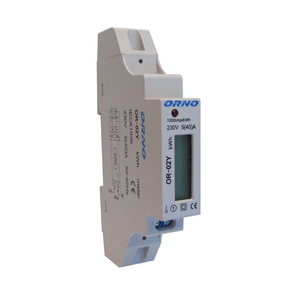

    Rozumiem, że taka 1-eska na każdy obwód osobno, czyli np. 7 obwodów = 7 pod-liczników ?
    Coś takiego?
    Jaki licznik do monitorowania zużycia prądu w domowych obwodach?
    To co chcesz zrobić to przerost formy nad treścią. Pamiętaj że każdy licznik pobiera do około 5W mocy. Gdybyś miał przyłącze 1 fazowe mógłbyś bardzo ładnie pogrupować obwody.
    Mam przyłącze 1 fazowe, po liczniku jest różnicówka na całość. następnie każdy obwód (oświetlenie w pokoju, gniazdka w pokoju, gniazda w kuchni itd) jest na osobnym bezpieczniku.Faktycznie lekki przerost nad formą bo musiałbym mięc przy podejściu 1 licznik 1 obdów wstawić drugą puszę, lub wymienić tą na 2 rzędową, żeby zmieścić liczniki, a trzeba by było ich wstawić z 6. Czyniąc to nie efektywnym rozwiązaniem za ponad 600zł. Nie myślałem, że licznik bierze aż tyle 5W. To już 30W non stop. Dlatego myślałem, że istnieje może rozwiązanie w formie jednego urządzenia - które nie będzie super-hiper licznikiem za nie wiadomo ile.

    Najlepiej jeżeli projekt wykona ci projektant, a ty mu podasz wytyczne odnośnie pomiaru energii elektrycznej w obwodach.
    Zsumowana moc ze wszystkich pod liczników nie koniecznie będzie ci się zgadzać z licznikiem głównym. Wynika to z klasy dokładności samych liczników, sumarycznego błędu pomiaru energii elektrycznej wynikającego z klasy dokładności, oraz poboru energii elektrycznej przez same liczniki.
    Do ORNO ktoś napisał interfejs i umieścił na elektrodzie.
    Instalację niech ci wykona elektryk.
