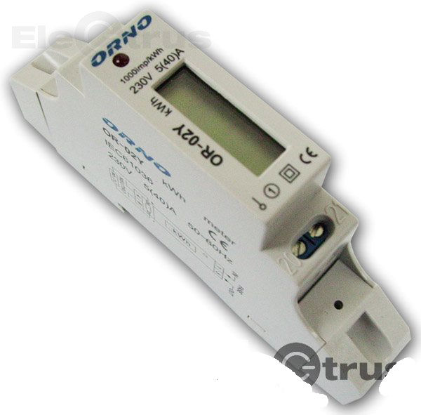

    Cześć
    Chciałbym zmierzyć zużycie energii poszczególnych urządzeń w domu.
    Wiadomo, że tanie urządzenia sprzedawane w marketach nie dokonują poprawnego pomiaru i potrzebny jest np: multimetr z RMS, a ten z kolei swoje kosztuje.
    Chciałbym użyć licznika energii, ale nie tradycyjnej "bańki" z Pafal'a tylko np: czegoś takiego:
    Jaki licznik energii do dokładnego pomiaru urządzeń w domu?
    lub
    Czy to jest dobry pomysł, czy zmierzy on faktyczny pobór energii urządzeń nie oporowych?
    Z góry dzięki za pomoc,
    pozdr
    Artur

    rootmp38 napisał:
    Cześć
    Artur
    Witam, widocznie miałeś złe urządzenia, polecam VOLCRAFT ENERGY LOGGER 4000 ze strony CONRADA za 139zł +18zł wysyłka, nowy oryginalny, z polską wtyczką (a nie jak na allegro za 199zł z niemiecką).

    mc.jack napisał:
    Prosta sprawa, podłącz na 1 godzinę żarówkę 100W . Wiesz ile musi wskazac licznik. Tak sprawdzisz na ile urządzenie jest dokładne.
    Aktualnie nie posiadam ani taniego urzędzenia pomiarowego z Lidla, ani takich liczników jednofazowych jak na zdjęciach :-)
    Chcę wiedzieć zanim wydam pieniądze czy taki licznik poprawnie zmierzy pobór energii dla komputera lub nowoczesnego TV.
    pozdr
    Artur

    Jak dokładne jest to urządzenie trudno powiedziec ale w papierach powinna byc zamieszczona informacja co tolerancji błędu. Wspomnę, że jeśli chodzi tylko do pomiaru chwilowego to tzw. licznik bańka 1 fazowy dobrze się sprawdzi. Sam tak robiłem i pomiary wyszły identyczne z licznikiem głównym.

    Polecam jednak tradycyjny duży licznik mechaniczny (chyba że pobór prądu jest <20W). Regenerowany jednofazowy nówka w pudełku w cenie pizzy albo biletu do kina (jak na razie w 2011r).
    Gdyby miniaturowe wymiary były ważniejsze niż cena, to:
    http://www.fif.com.pl/lista_produktow/55#61
    http://www.fif.com.pl/produkt/55/793
    Licznik elektroniczny LE01 (bez litery d) ma odczyt mechaniczny - wskazania odczytu nie znikną "jakby coś się stało" (nie wiadomo jak długo jeszcze można będzie kupić wersję z odczytem mechanicznym - zapasy się skończą, nowe będą droższe niż wyświetlacz i.... wygra "nowoczesność" (czytaj: księgowy).
    Polski producent i jego deklaracji zgodności nie wypełnił Mr Kao z firmy zarejestrowanej w Pekinie pod mostem...
    Dokładność mnie nie martwi, nie chodzi w końcu o rozliczenia z energetyką, a sprawdzenie ile realnie żrą prądu urządzenia. Inna sprawa, że skoro takie liczniki na listwę DIN jak na zdjęciach mogą być stosowane jako podliczniki to chyba mają dopuszczoną przez energetykę dokładność.
    Chwilowego? Chyba raczej dokładnie odwrotnie. Chwilowy pobór to mogę sprawdzić watomierzem, a tu chodzi o to ile nabije przez czas t. Zasilacz w kompie, plazma, pobierają różne wartości mocy w czasie pracy. O to się rozchodzi.
    No własnie te "lidlowe" urządzonka nie mają tego co ma podany przez Ciebie Voltcraft - TrueRMS i dlatego kosztują 30-40 zł.
    Tylko trochę cena Voltcrafta odstręczająca, takiego jednofazowca na DIN mogę mieć za ~80 zł.
    Ale dzięki za podpowiedź, może się przekonam :-)
