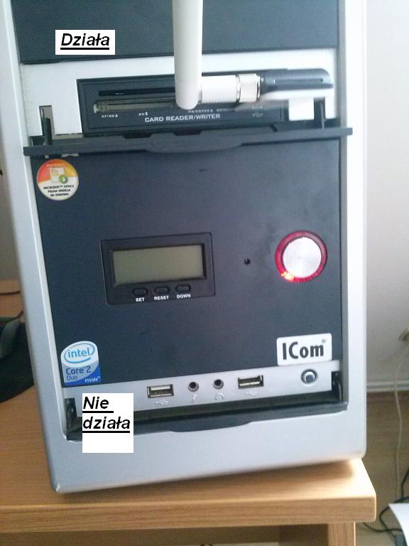

    Posiadam obudowę mustang oraz płytę główną j.w od gigabyte mianowicie chciałbym podłączyć panel przedni (USB/czytnik kart/audio oraz mikrofon).
    MUSTANG 5008A - Kłopot z podłączeniem panelu przedniego do płyty GA-945PL-S3
    Próbowałem zrobić to sam ale widocznie źle to robię ponieważ po podłączeniu nie chciał się włączyć komputer a nie chce sobie czegoś rozwalić.

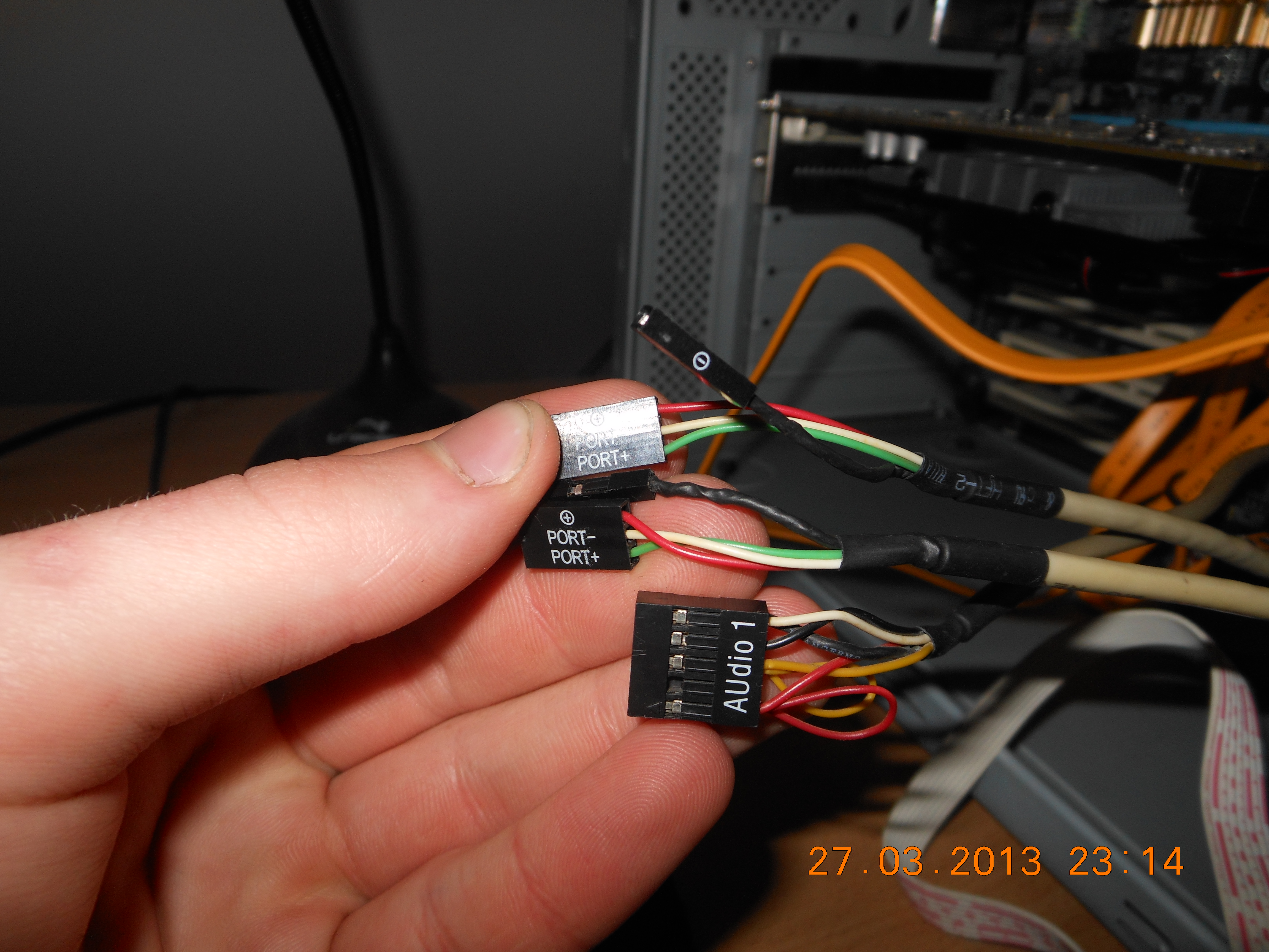

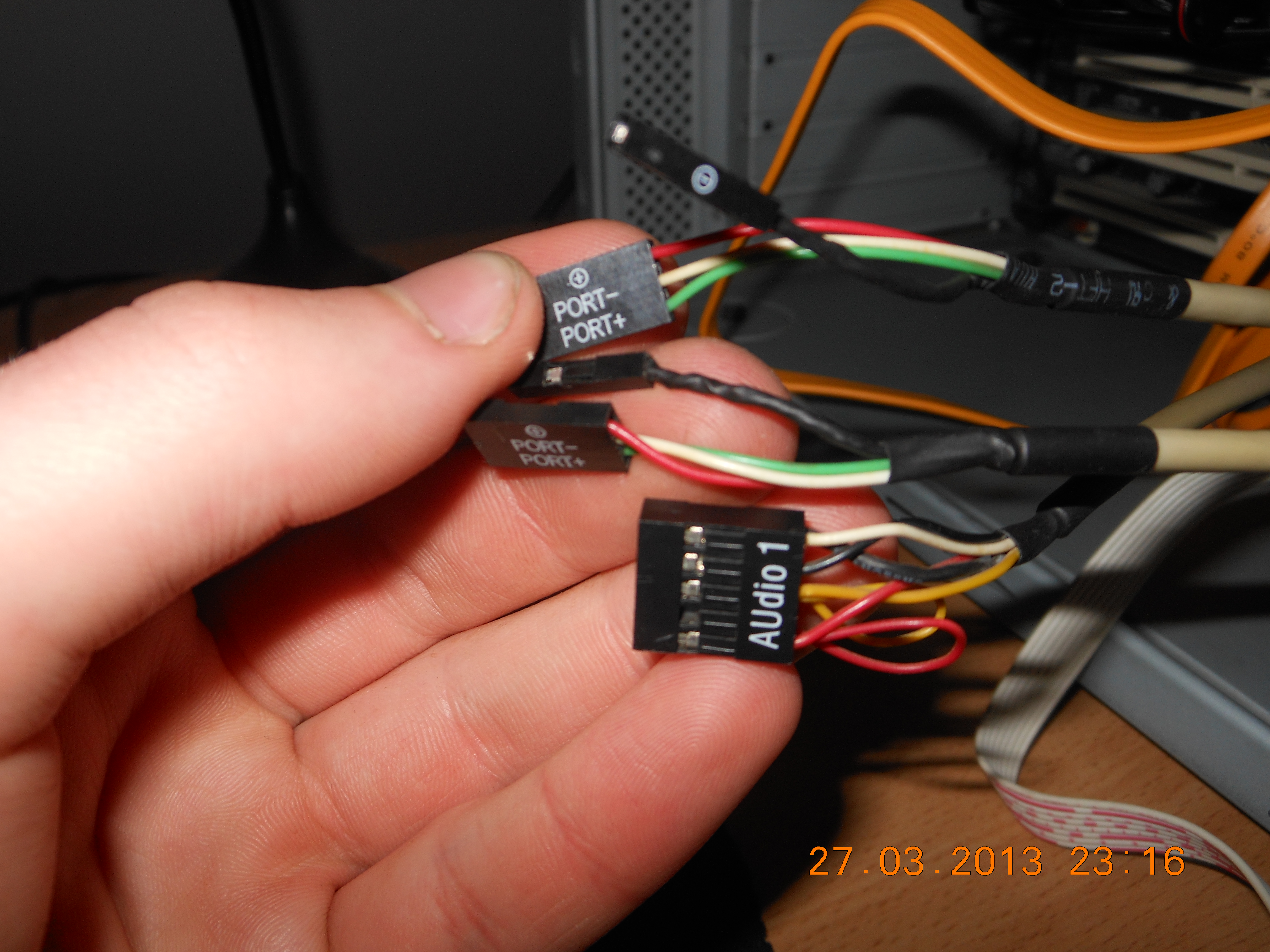

    Ok widzę. Dokładnie 26 strona w USB 1 muszę wsadzić te wtyczki. Opisane są w ten sposób Audio 1 (jeden kabel) , port+ port- (idą do tego 3kabelki czerowny biały i zielony) i jeden pin - (czarny kolor) są takie 2 kable.
    Mam jeszcze kable niepodłączone chyba od tego zegara z przodu obudowy (HDD LED +- itp.) ale zależy mi głównie na usb oraz czytniku kart pamięci z przodu.

    Daj zdjęcia bo nawet nie potrafisz przepisać wszystkich oznaczeń.

    USB zgodnie z instrukcją strona 25:
    + -> Power (5V)
    PORT - -> USB DX-
    PORT + -> USB DX+
    - -> GND
    AUDIO zgodnie z instrukcją strona 22:
    Podłączasz wtyczkę do złącza F_AUDIO.

    Pokaż wyraźne zdjęcia wtyczek, których nie podłączyłeś.
✨ Użytkownik ma problem z podłączeniem panelu przedniego obudowy Mustang 5008A do płyty głównej GA-945PL-S3 od Gigabyte. Po próbie podłączenia USB, czytnika kart oraz audio, komputer nie uruchamia się. Użytkownik został skierowany do instrukcji obsługi płyty głównej, gdzie znalazł informacje dotyczące podłączenia wtyczek. Po podłączeniu niektórych kabli, USB i czytnik kart działają, ale nadal występują problemy z dwoma portami USB oraz wejściem do słuchawek. Użytkownik prosi o pomoc w identyfikacji błędów w podłączeniu.
