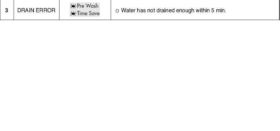

    Witam mam pralkę jak w temacie która odmówiła wirowania. W prawo i lewo kręci. Jak ma wirowac to migaja kontrolki "pranie wstępne" i " redukcja czasu". Co oznacza ten błąd może ktoś pomoże ???.

    Odpompowuje wodę prawidłowo?

    Hydrostat, pompa, filtr i dalej tym tropem.

    Dziękuję kolego peter, po wyczyszczeniu kubka hydrostatu wszysto wróciło do normy.
