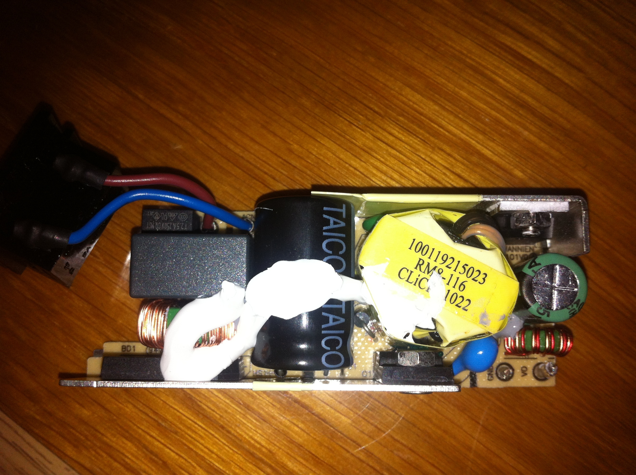

    Asus model: EXA0901XH Out: 19V/2,1A zasilacz po 2 tygodniach od zakupu, a po podłączeniu do sieci powoli przygasa na nim dioda.
    Brak napięcia na wyjściu oraz widocznych uszkodzeń kondensatorów elektrolitycznych i innych elementów. Od czego zacząć?

    Zatem zrób kilka dobrych zdjęć zasilacza i wymień kondensatory elektrolityczne przynajmniej te na wyjściach napięcia.

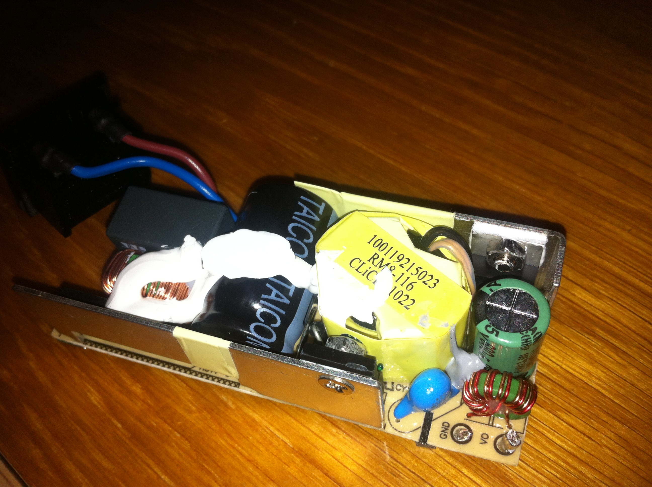

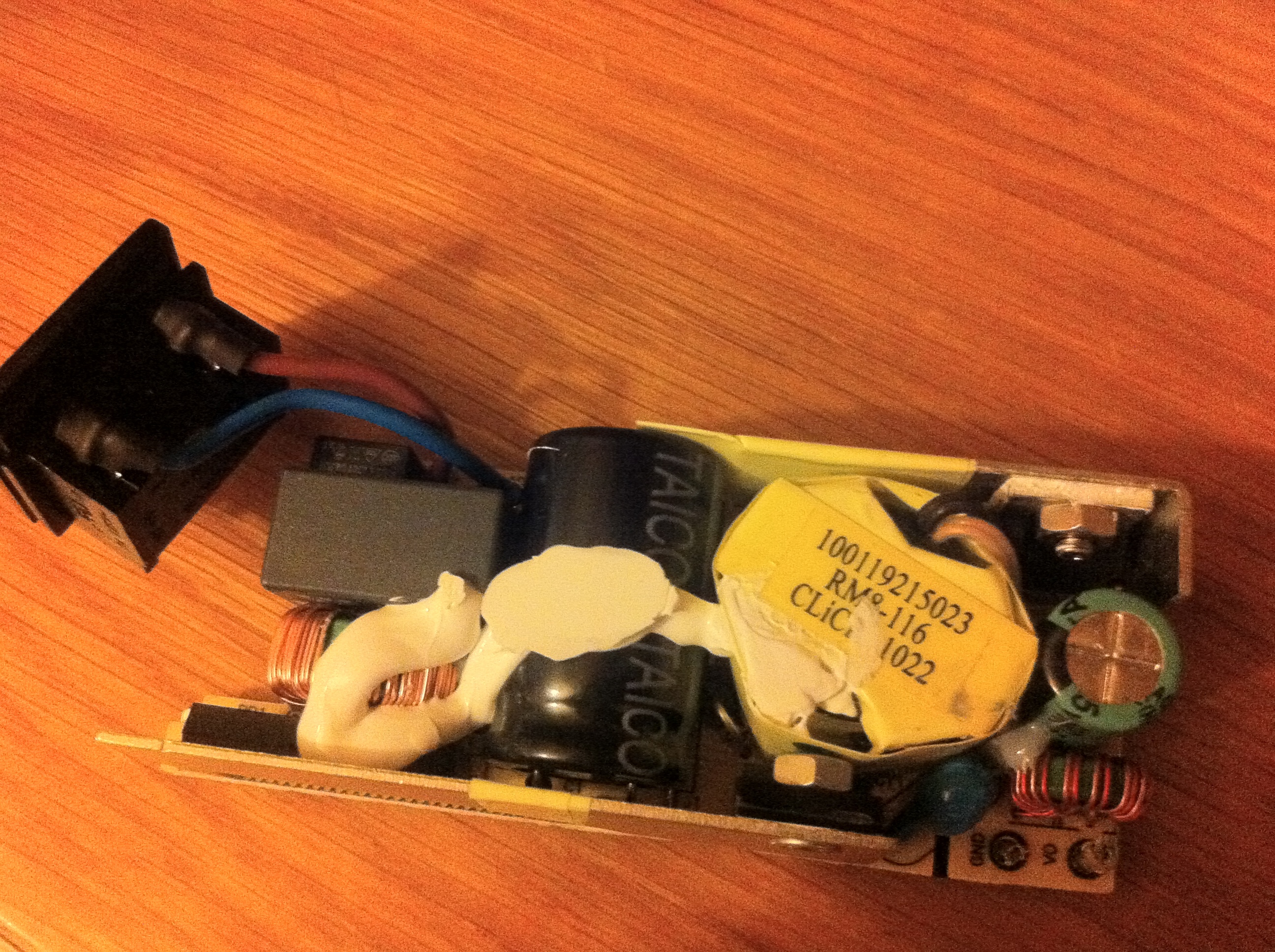

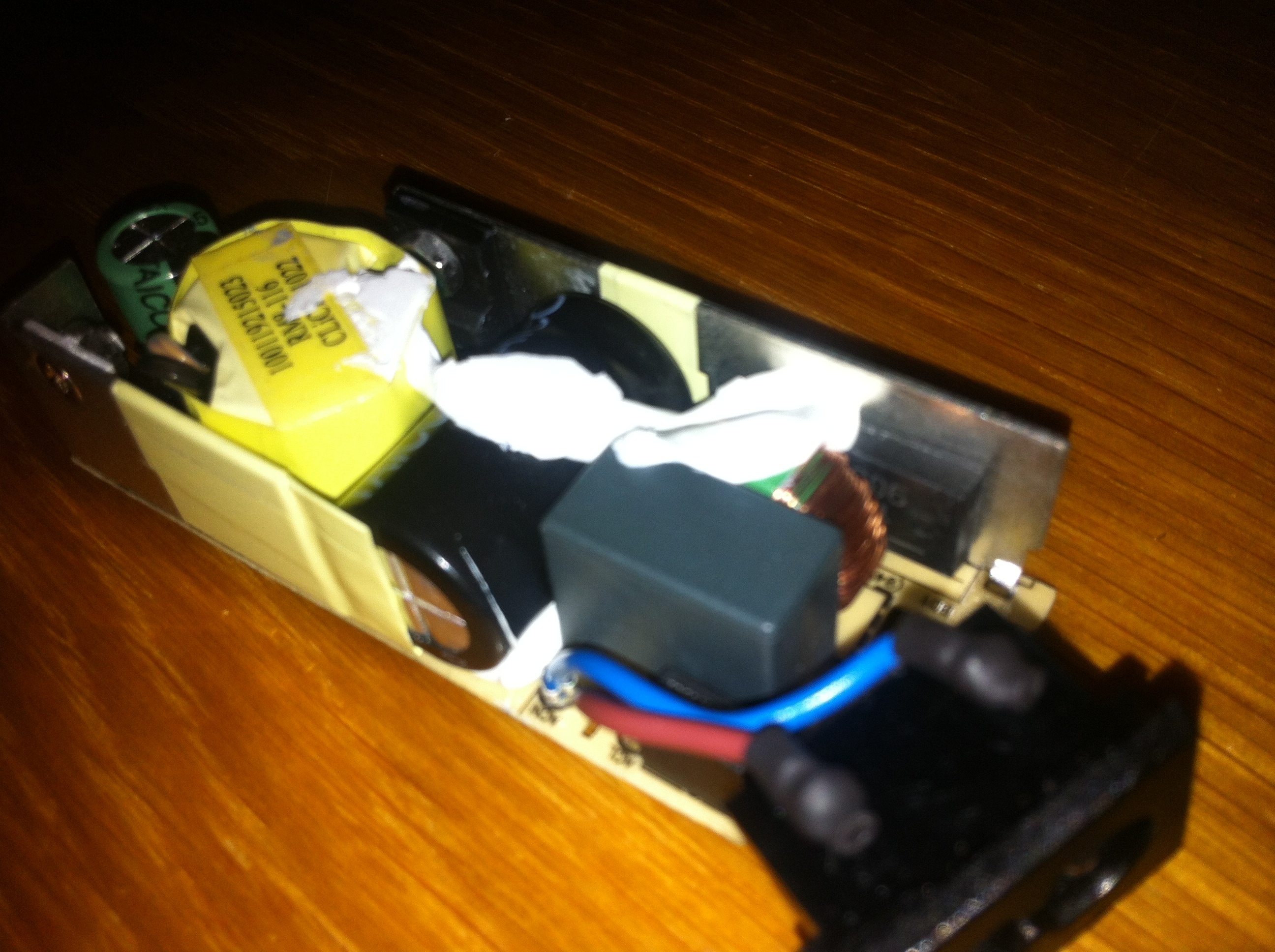

    Kondensator elektrolityczny na wyj. jest tylko jeden.
    Asus model: EXA0901XH - 19V/2A - Po podpięciu do sieci stopniowo przygasa dioda. Asus model: EXA0901XH - 19V/2A - Po podpięciu do sieci stopniowo przygasa dioda. Asus model: EXA0901XH - 19V/2A - Po podpięciu do sieci stopniowo przygasa dioda. Asus model: EXA0901XH - 19V/2A - Po podpięciu do sieci stopniowo przygasa dioda. Asus model: EXA0901XH - 19V/2A - Po podpięciu do sieci stopniowo przygasa dioda.

    To mi wygląda na brak zasilania układu sterującego, a nie problem z kondensatorem wyjściowym. Sprawdź linię po stronie druku - R10 i D2 - to są elementy odpowiedzialne za zasilanie po stronie pierwotnej, napięcie na katodzie D2 powinno wynosić 10-12V (wyprowadzenie po stronie napisu R14). Zdarzały mi sie wyschnięte elektrolity od filtrowania tego napięcia najczęściej 47µ/25V, lub przerwany rezystor 5,6Ω (R10).
