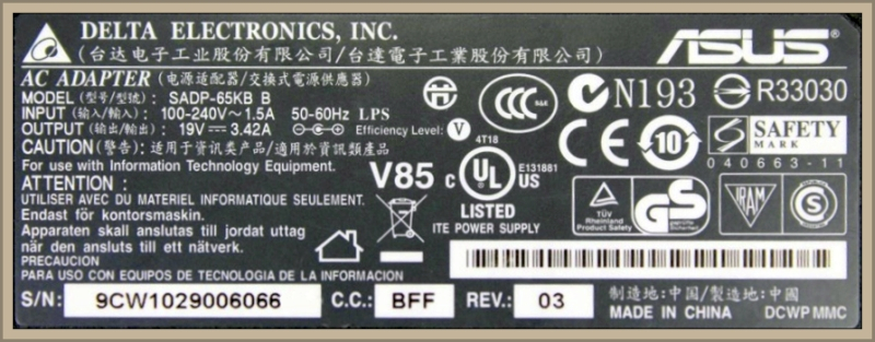

    Asus model: SADP 65KB ładowarka rosnące napięcie wyjściowe
    Mam problem z zasilaczem od laptopa model SADP 65KB. Po wymianie uszkodzonego mostka prostowniczego i odlutowanego zwartego kabla na wyjściu zasilacz wystartował, ale po chwili napięcie wyjściowe rośnie, kondensatory elektrolityczne wybuchają. Sprawdziłem wszystkie elementy SMD w okolicy DAS001 nic podejrzanego nie znalazłem, transoptor też wydaje się być w porządku. Podwójna dioda, Mosfet są sprawne. Gdzie powinienem szukać uszkodzenia? Ciężko jest cokolwiek pomierzyć pod napięciem bo strzelają kondensatory...

    Zasilacz naprawiony. Uszkodzony był rezystor 10Ω zaraz przy uzwojeniu pomocniczym transformatora. Zasilanie DAP8A było bardzo niestabilne 6-10V, idąc tym tropem znalazłem winowajcę. Dziękuję wszystkim za pomoc.
