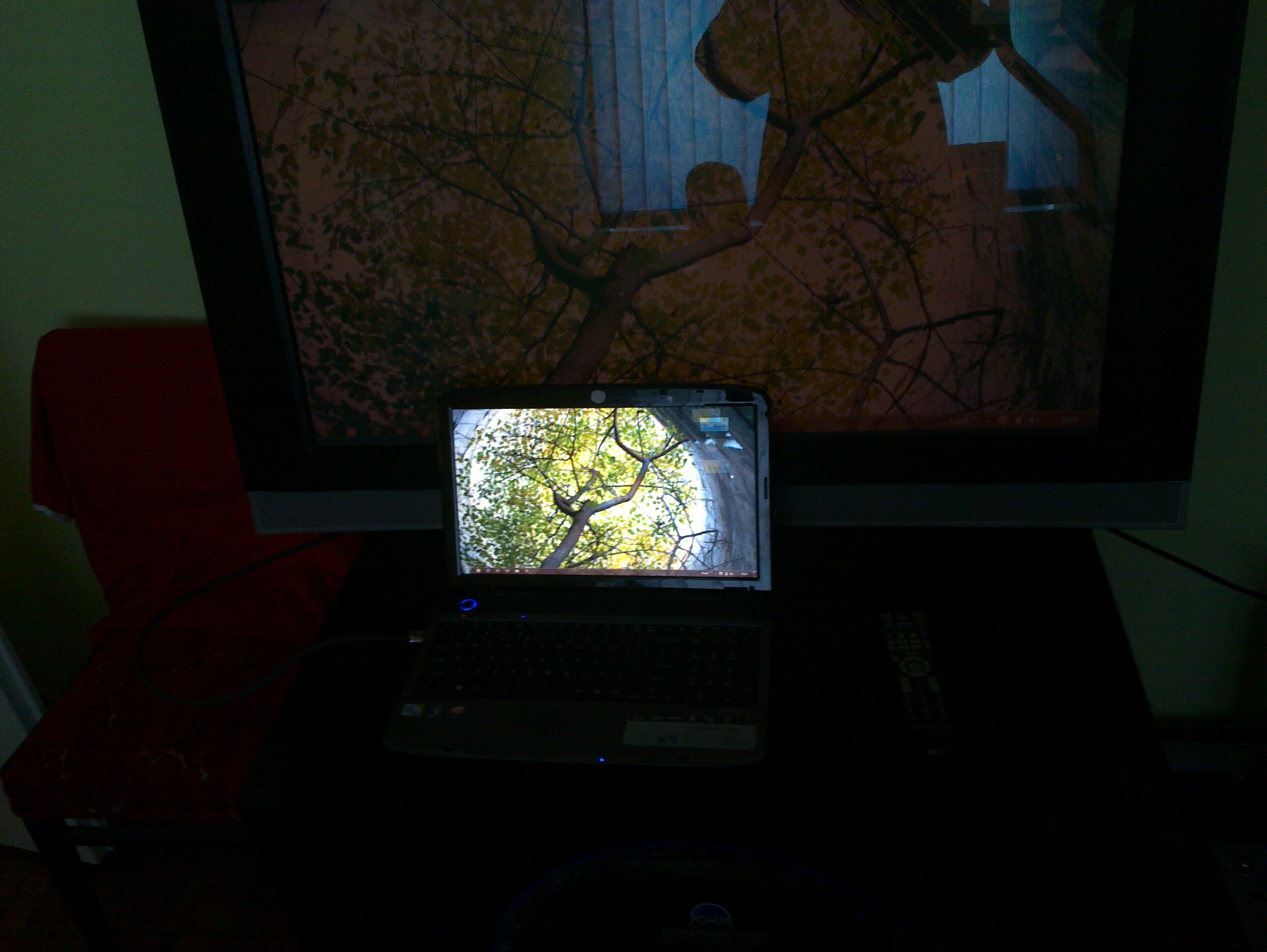

    Usterką jest niski kontrast, w ciemnym pomieszczeniu jeszcze coś widać, ale w jasnym już prawie nic. Telewizor był używany codziennie po 12 godzin, 2 lata temu miał wymieniany panel PDP, czy możliwe że już się wypalił? Inną usterką jest to że coś cicho brzęczy w środku. Na krawędziach lewym górnym u dolnym podczas przejścia z ciemnego obrazu na jasny, wyświetlana jest ciemna smuga która powoli znika podczas wyświetlania jasnego obrazu.
    Na elektronice trochę się znam, tylko nie wiem co sprawdzić na początek, w środku nie widać oznak uszkodzeń

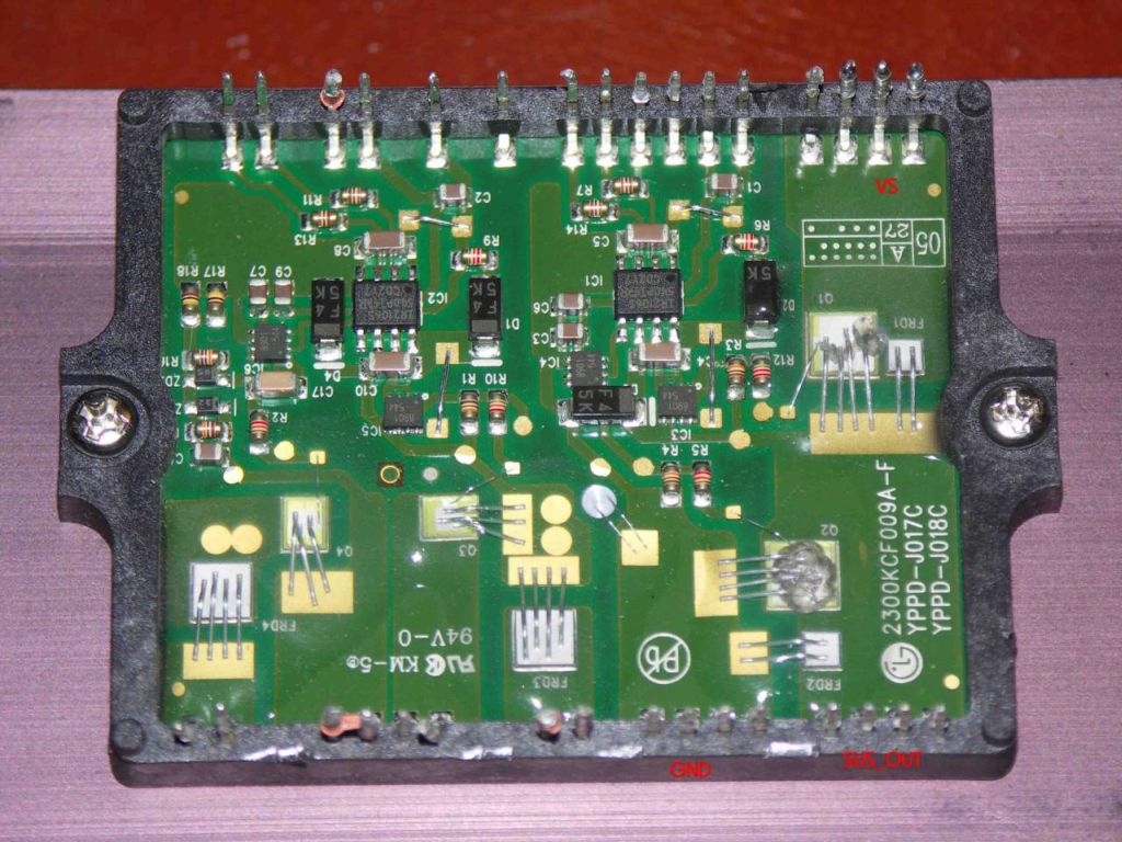

    Jak "strzelił " bezpiecznik >> to na 80% masz do wymiany hybrydkę pod radiatorem!
    - zależy po, którym nap. Va czy Vs był ów bezpiecznik
    Hybrydka YPPD J018E( modernizowana > ..18C)
    LG Plazma 42PC3RA - niski kontrast i brzęczenie, ciemne smugi na krawędziach
    Sprawdz nap. na Z : VA=59v VS=180v +5v=5v
    na Y : VA=58v VS=178v +5v=+5
    Poczytaj https://www.elektroda.pl/rtvforum/topic1896059.html
    Pomierz na ohmy
    Możesz posłużyć się manualem treningowym LG od plasm/ dawałem na forum jako pomoc naukowa
    IPM
    GND/VS = ?
    GND/SUS_out = ?
    VS/SUS_out = ?

    Bezpiecznik padł po stronie VS.
    Na płytkach Z i Y napięcia takie same Va=62v Vs= 186v 5V=5V
    Na hybrydzie:
    GND - Vs = 186V,
    GND - SUSOut = 23V
    VS - SUSOut = 165V
    Opór wszędzie wysoki przekraczający megaohm.

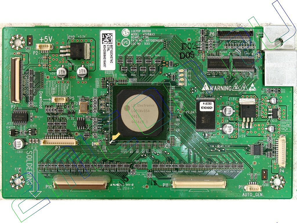

    -plasma w tryb autonomiczny > było na forum, popatrz na jakośc obrazu
    6871QCH074C ___ CTRL_ 42V8&X3 ___6870QCH106C
    - z prawej/na dole złacze Auto_gen.

    Uruchomiłem tryb autonomiczny i problem jest z kolorami szczególnie niebieski i zielony, w prawej części ekranu wyświetlane są poprawnie a w lewej kolor zaczyna ściemniać a w rogach jest już czarny. W lewych rogach nadal jest opisany efekt w pierwszym poście, czarna smuga która znika (czyści się stopniowo) po sekundzie przy wyświetlaniu białego i czerwonego, jednak przy niebieskim i zielonym nie znika. Coś podobnego jak na stronie 42 w manualu treningowym LG od plasm, tylko że w rogach.
