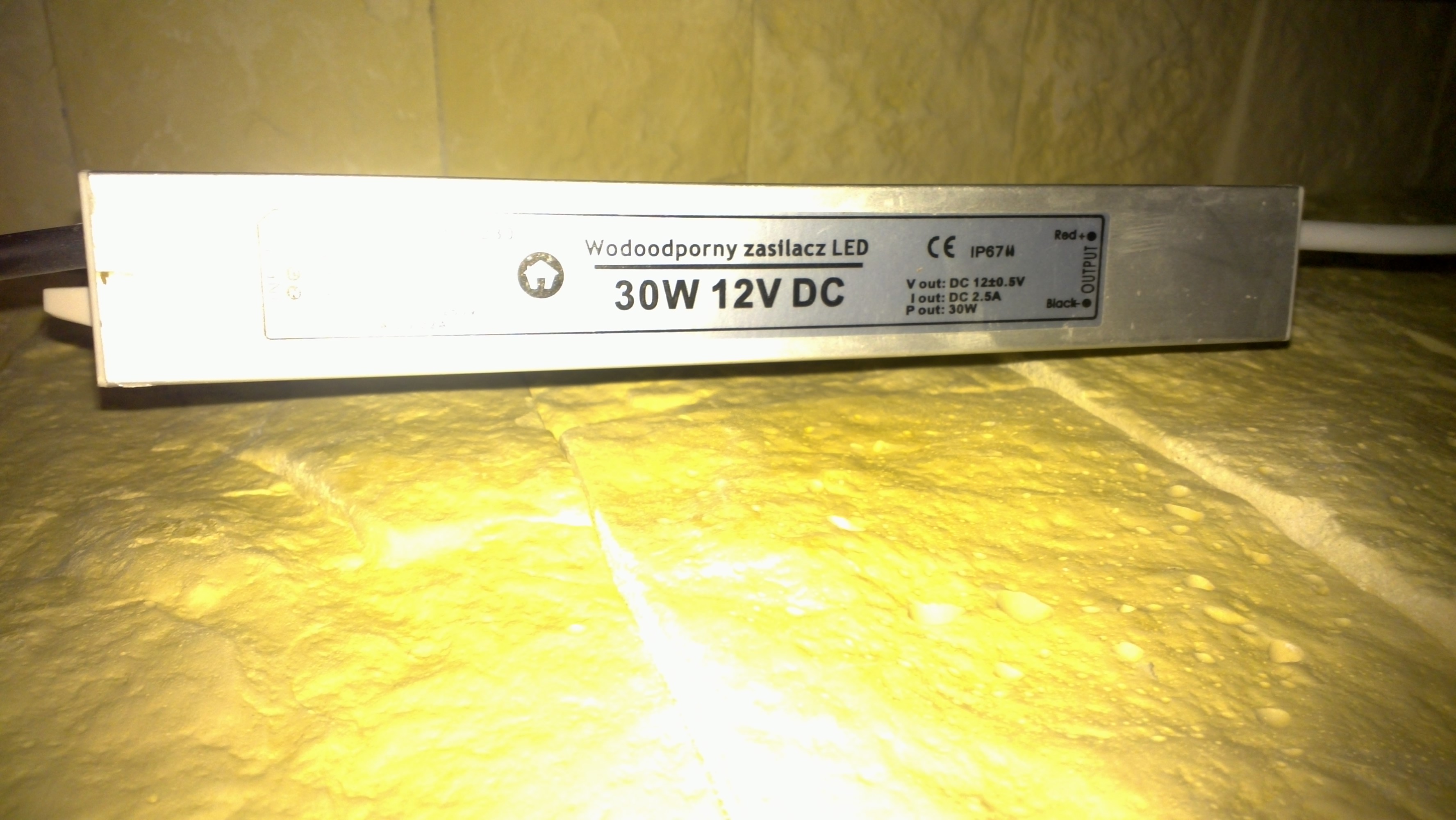

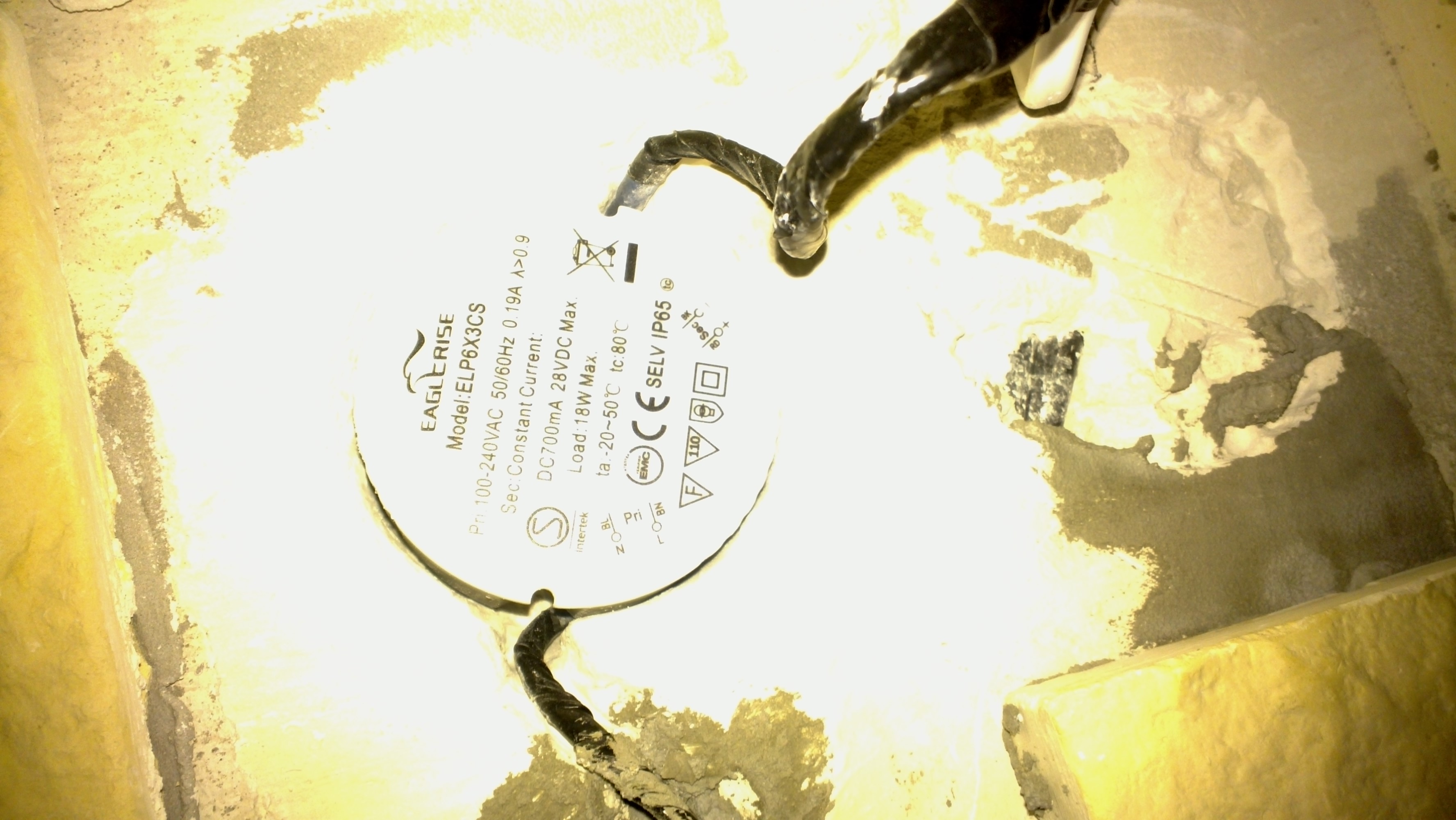

    Problem chyba w zasilaczu, na okrągłym nie działa lub sobie mruga-działa normalnie jak podłączę pod gniazdko, natomiast na podłużnym pod włącznikiem działa prawidłowo, w czym rzecz?

    Okrągły ma 18W a podłużny 30W, to dość duża różnica. Odczytałem że napięcie okrągłego to max 28V, to zbyt dużo do zasilania 12V ledów.

    2. Zasilacz 12V/30W daje nam prąd (licząc z Prawa Ohma) I=2,5[A]. Jest to wystarczające natężenie aby zasilić 6,25m takiej taśmy (standardowej, np. z diodami typu 3528).
    3. Bardzo istotna kwestia to rodzaj diod. Jeżeli są to diody typu 5050 czyli posiadające w strukturze 3 chipy to prąd jest 3x większy od standardowej taśmy. Idąc skrótem: 0,06A/5cm taśmy z diodami 5050 daje nam 1,2A/metr. Czyli zasilacz 12V/30W jest adekwatny nawet dla takiej 2`metrowej taśmy.[/b]

    Nie zauważyliście że zasilacz okrągły jest stało-prądowy a podłużny stało-napięciowy.
    Taśma led wymaga zasilania stało-napięciowego (12V).
    Twój zasilacz okrągły stało-prądowy zmienia napięcie od kilku do 28V i zatrzymuje się na dowolnym napięciu z tego przedziału, kiedy prąd leda osiągnie 700mA. Te zasilacze stosuje się do bezpośredniego zasilania power ledów.
