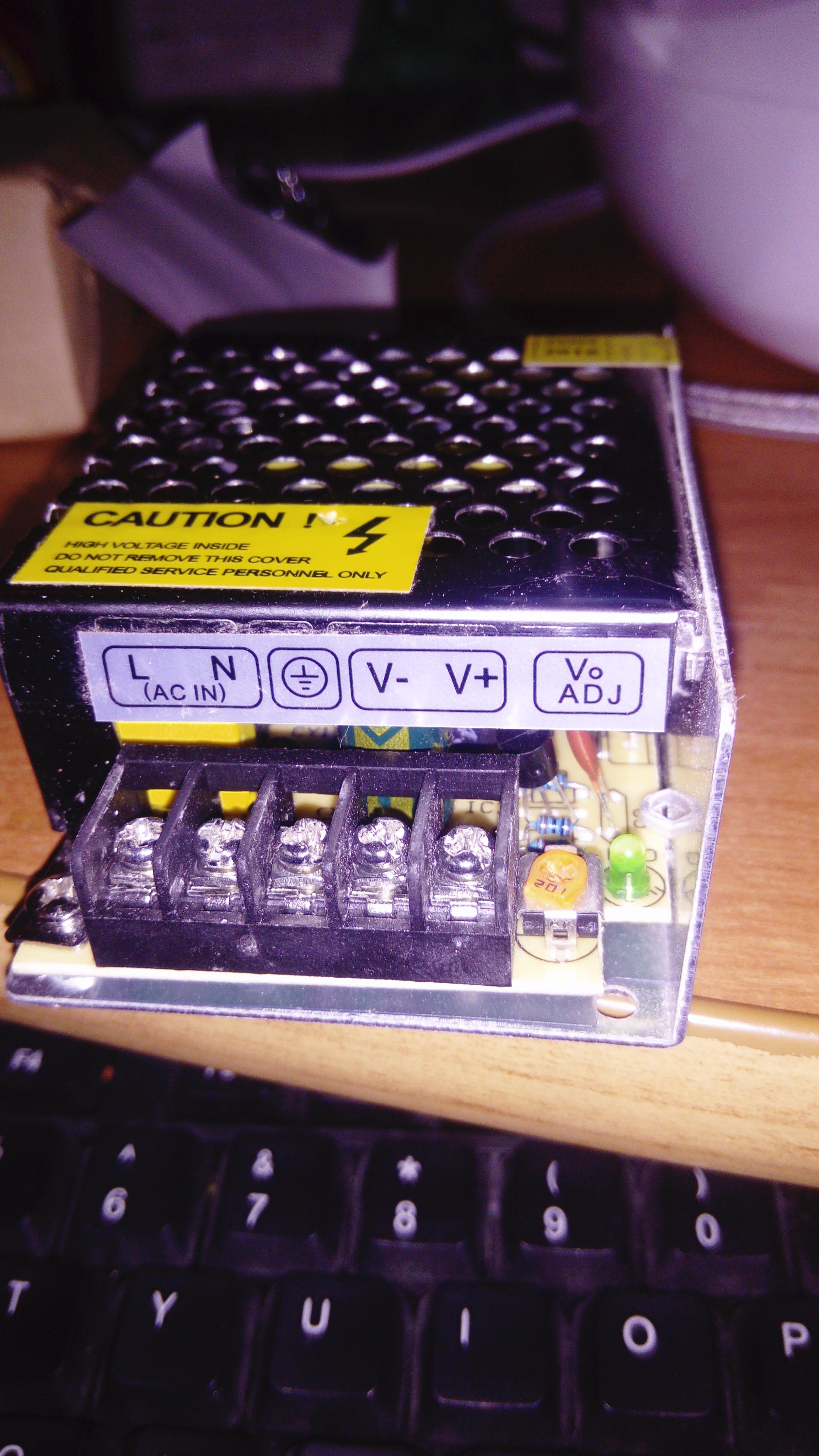

    Witam , mam podświetlane stopnie w schodach taśmą led po pięć sekcji na każdy stopień , stopni 15 , zasilacz 25 W 12 V taki jak w załączniku . Po podłączeniu na parę minut świecą wszystkie a póżniej trzy z początku świecą normalnie , czwarty tylko żarzy a jedenaście pozostałych nie świeci . Trzeba znowu odczekać kilka minut i znowu podobna sytuacja . Gdzie może być problem ?
    • Podświetlane stopnie schodów taśmą led , część świeci a część nie . DSC_0061.JPG (867.33 KB) Musisz być zalogowany, aby pobrać ten załącznik.
    • Podświetlane stopnie schodów taśmą led , część świeci a część nie . DSC_0060.JPG (2.41 MB) Musisz być zalogowany, aby pobrać ten załącznik.

    W sumie 3,75 m taśmy , mocy nie przeliczałem sam tylko tylko sprzedawca w hurtowni na 5 m taśmy dał mi ten zasilacz . Jutro sprawdzę jki pobór mocy ma ta taśma .Na paragonie widzę tylko że na 5 m jest 300 led
  • #8 16429797
    focus2001
    Poziom 3  
    Posty: 337
    Ocena: 41
    Pewnie tak będzie , z tego co widzę w necie to takie taśmy mają zużycie 14,4 W na metr to według tego powinienem mieć co najmniej 60 w zasilacz . To ładnie mnie wydymali w hurtowni , Człowiek uczy się całe życie :)
