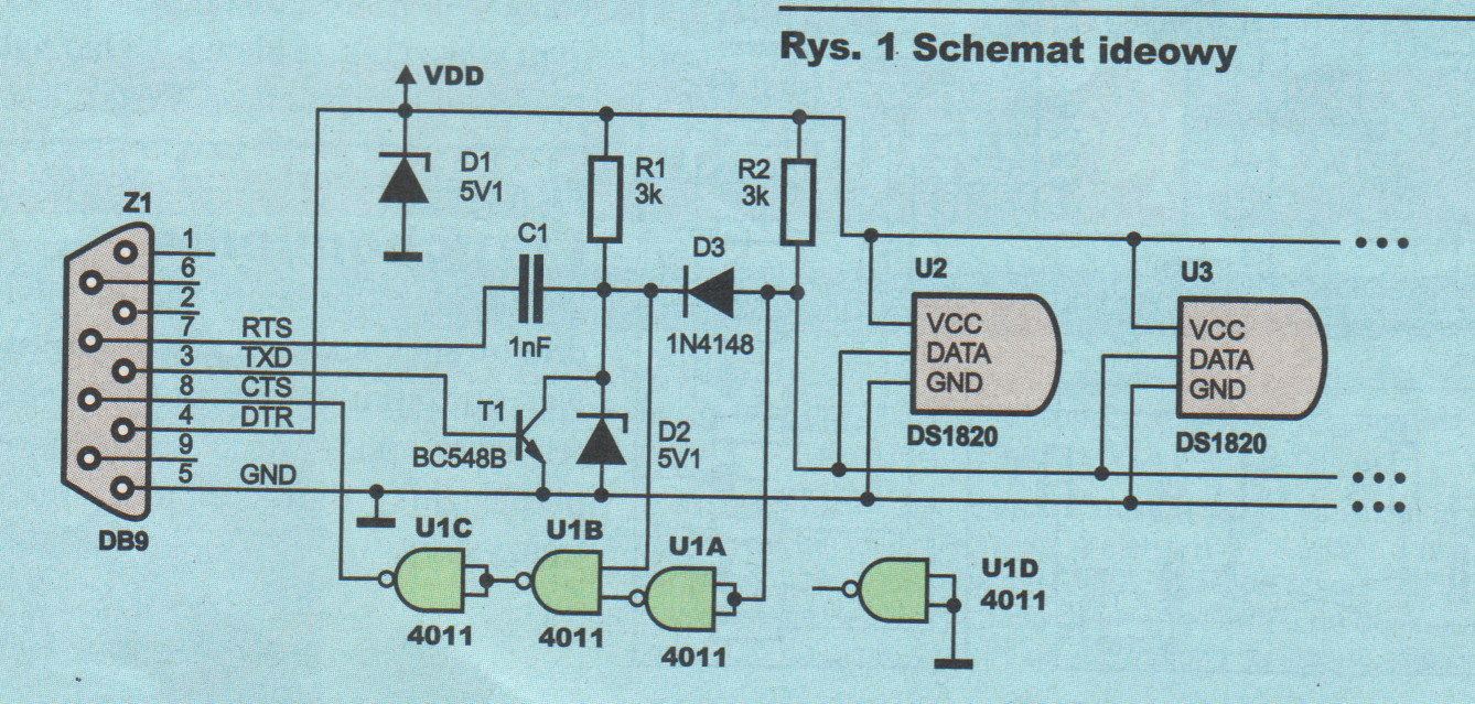

    Złożyłem układ wg rysunku:
    PC Termometr AVT 2787 - zawyżony odczyt temperatury
    Jako czujniki temperatury użyłem ds18b20.
    Całość jest wykrywana przez program PCTermometr, jedynie odczyt temperatury jest mocno zawyżony. Przy 19° stopniach mierzonych na dwóch różnych termometrach, program odczytuje wartość około 33° (2 czujniki) lub około 38° w przypadku jednego czujnika.

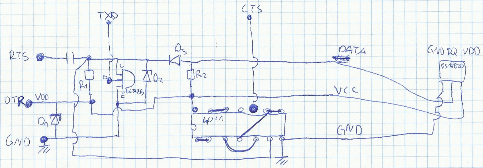

    Układ montowałem na płytce uniwersalnej.
    Odręczny schemat połączeń z płytki.
    Prosił bym o podpowiedz co mam poprawić w układzie aby działał prawidłowo.

    Zmień czujniki na poprawne - mają być DS1820, bez literki B.
