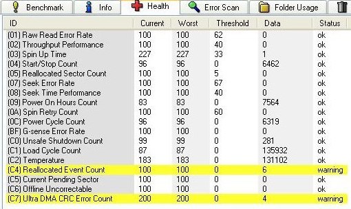

    Wpadł w moje ręce dysk jak w temacie. Od razu po podłaczeniu CHKDSK nie wykazał błedów, ale:Hitachi 2,5" S541060GAT00 - Realocated event count

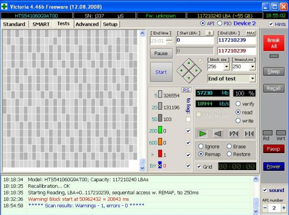

    Odpaliłem Victorię: Hitachi 2,5" S541060GAT00 - Realocated event count

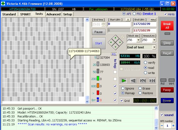

    Następnego dnia też: Hitachi 2,5" S541060GAT00 - Realocated event count
    Czy dysk się sypie, czy powyższe błędy mogły być tylko skutkiem awarii jakiegoś kontrolera/łączenia/programu w przeszłości ?
    Jakich testów i napraw jeszcze spróbować ?

    Ten SMART powyżej jest podany po zerowaniu czy przed?
    Patrząc na C7 można sprawdzić podłączenie dysku i taśmę.

    Mam go na USB-pisałem.
    SMART przed zerowaniem i po jest identyczny.
    Liczyłem na remap w MHDD ale... j.w.
    Jeszcze napiszę wyraźnie -bo zdarzają się przeoczenia- na pierwszym screen'ie z Victorii jest blok 600>

    Dysk można używać. Sprawdzaj SMART od czasu do czasu. Szczególnie 05 C5 C6 .
