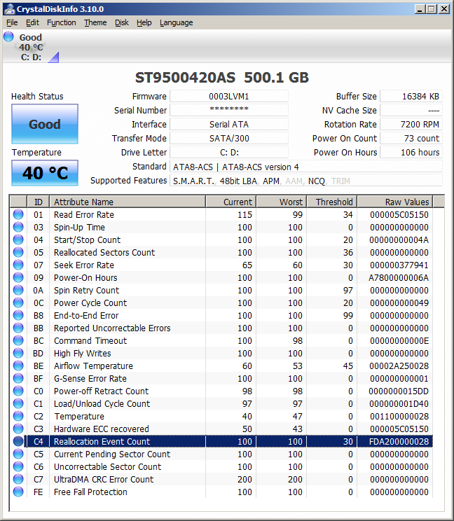

    Zastanawia mnie, że Reallocated_Event_Count jest niezerowe, a co dziwniejsze ciągle ulega zmianie (wartość dwucyfrowa wzrasta, wartość w nawiasie naprzemiennie wzrasta i maleje), podczas gdy Reallocated_Sector_Ct i Current_Pending_Sector są równe zero.
    Co ciekawsze linuksowy GSmartControl uznaje wartość Reallocated_Event_Count za niebezpiecznie wysoką (zaznacza na czerwono) podczas gdy programy dla Windows (Crystal DiskInfo i SpeedFan) uznają tą wartość za bezpieczną i zupenie inaczej ją pokazują (jako naprzemiennie wzrastającą i malejącą liczbę szesnastkową) - jak poniżej.
    ST9500420AS - dziwne wartości S.M.A.R.T. - jak zinterpretować - czy już awaria?
    Stąd moje pytanie - smartmontools (smartctl) i GSMartContol się mylą czy dysk zaczyna mi wysiadać?

    Wygląda na jakąś niestandardową wartość początkową, nie na awarię, ale poczekaj - może niech ktoś jeszcze się wypowie dla pewności.

    Ale wartości Value i Treshold pokazują że jest ok (wartości przeliczone). Ja bym dał sobie spokój - wygląda to na niestandardową wartość surową a nie awarię samego urządzenia. Nawet awaria samego SMART (firmware) dałaby o sobie znać podczas normalnego używania.

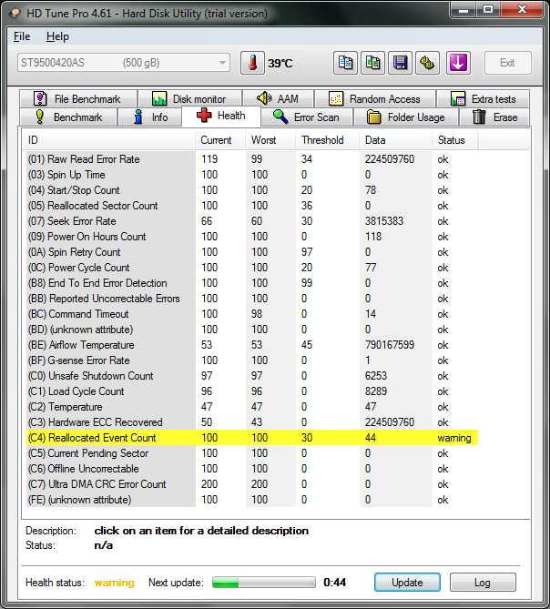

    Z ciekawostek: HD Tune Pro (Trial) - aplikacja, do której mam jako takie zaufanie - wyraźnie parsuje dane RAW jako wartość niebezpieczną. Szczegóły na obrazku.

    Bardzo Cię przepraszam - oczywiście pokićkałem - cały czas miałem na myśli Relocated Sector Count patrząc, nie wiedzieć czemu, na wartość Seek Error Rate (myślałem, że Realocated Sector Count ma tak wysoką wartość surową). Coś z mózgiem chyba mam nie tak...
    Do rzeczy.
    Oczywiście, jak mówimy o Realocated Event Count (zliczanie "zdarzeń" a nie sektorów) to nie jest normalne, powinna zmieniać ilość sektorów niestabilnych i realokowanych, nawet biorąc pod uwagę że zliczane są także nieudane próby. Nie wiem jednak o co tu chodzi, wiem jedynie, że te parametry nie powinny się tak zachowywać.
    P. S. Interpretacje (ocena dobry/zły/uwaga) programów traktuj z "przymrużeniem oka" - nie radzą sobie z tym zupełnie (HD Tune większość zdrowych dysków Seagate ocenia na "uwaga", SpeedFan nawet nowe dyski potrafi ocenić kondycyjnie na 70%, Victoria potrafi pokazać zupełne bzdury, najbardziej rzetelny wydaje mi się Crystal Disk Info, Linuxowych narzędzi nie próbowałem). Ja robię tak: patrzę na wartości RAW które są powyżej zera, orientuję się za co odpowiada parametr, po czym patrzę na kolumnę Value (wartość przeliczona, zmienia się zależnie od stanu dysku), Worst (najgorsza zanotowana wartość przeliczona) i Treshold (wartość przeliczona graniczna - jeżeli Value zbliża się do Worst, przeważnie zmniejszając się, to jest źle, jak przekroczy, jest bardzo źle). To tak z grubsza.

    Bardzo zastanawiające jest to, że wartość odpowiedzialna za liczbę prób realokacji zmienia się (według części monitorów S.M.A.R.T. rośnie), podczas gdy ani liczba zrealokowanych sektorów, ani liczba aktualnie realokowanych, ani liczba nie nadających się do realokacji, ani rozmiar dostepny dla użytkownika nie zmieniają się.
  • #10 9510382
    helmud7543
    Posty: 12626
    Pomógł: 1216
    Ocena: 1564
    Właśnie dlatego, że Realocated Event Count bierze pod uwagę także nieudane próby relokacji. Moje pytanie brzmi: dlaczego się nie udały (skoro nie ma realokowanych) i po co w ogóle próbuje realokować skoro nie problemów z odczytem (nie ma sektorów niestabilnych)? Może to jednak problem z firmware?

    Czy oprócz SMART-a jest więcej przesłanek do zaniepokojenia ?
  • #14 9511274
    aknot
    Posty: 12
    Nie stwierdziłem nic poza S.M.A.R.T. - podsumowując:
    - zmniejszenie pojemności dostępnej dla użytkownika - brak
    - uszkodzone sektory widoczne dla użytkownika - brak
    - problemy przy starcie dysku - brak
    - podejrzane odgłosy - brak
    - problemy ze stabilnością pracy - brak
    - błędy sum kontrolnych (crc) - brak
    Jeśli chodzi S.M.A.R.T:
    - Reallocated_Event_Count - całkowita wartość rośnie średnio o 2-3 dziennie
    - Power-Off_Retract_Count i Load_Cycle_Count - rosną o kilkadziesiąt wartości dziennie
    Bezpieczeństwo danych:
    - backup wykonywany jest nieregularnie z racji na dość duże ilości danych często zmiennych (obrazy maszyn wirtualnych, pliki bazodanowe etc.)

    Zastanawiam się, czy na dużą liczbę parkowań głowicy nie ma przypadkiem wpływu dostarczana z ThinkPadami aplikacja współpracująca z wbudowanym w laptopa (nie w HDD) akcelerometrem "wyłączająca" dysk twardy w przypadku wykrycia wstrząsu (z laptopa często korzystam w terenie).
    tu możesz mieć odpowiedź wymiana dysku może nie przynieść efektów ale zmiana sprzętu możliwe.

    Co ciekawsze - dorwałem zapisy S.M.A.R.T. prawie takiego samego dysku - ten sam model, inna wersja firmware i oczywiście inny s/n.
    W tymże parametr Reallocated_Event_Count nie w ogóle podany w atrybutach S.M.A.R.T. i do tego różnił się pojemnością dla użytkownika - była mniejsza niż w moim, pomimo że ilość remapowanych i uszkodzonych sektorów była zerowa.
    Możliwe, że inna rewizja tego samego modelu - niestety nie mam dostępu do etykietki, żeby wyczytać więcej informacji o produkcie niż sam dysk podaje.
    Doświadczenie uczy więc, że niby ten sam model, ale dysk dyskowi nie równy ;)
