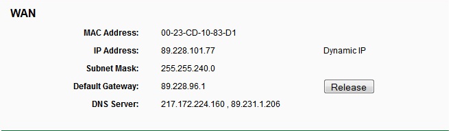

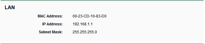

    Dodatkowo dodam ustawienia routera, jakie są na stronie TP-LINK.

    Na TV:
    Adres IP: 192.168.1.200
    maska 255.255.255.0
    brama 192.168.1.1
    DNS: 217.172.224.160 i 89.231.1.206

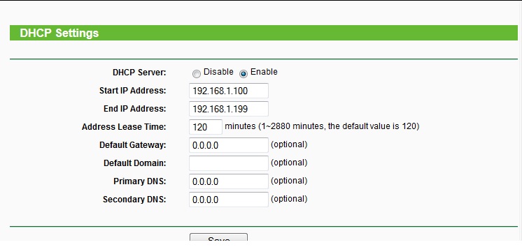

  • #16 12129507
    AdameQ95
    Posty: 14
    proszę to jest DHCP

  • #17 12129524
    voitek1
    Posty: 4876
    Pomógł: 330
    Ocena: 287
    To IP w TV ustaw na 192.168.1.120
    subnet 255.255.255.0
    Gateway 192.168.1.1
    DNS spróbuj trzy: dwa z routera i ostatni 8.8.8.8

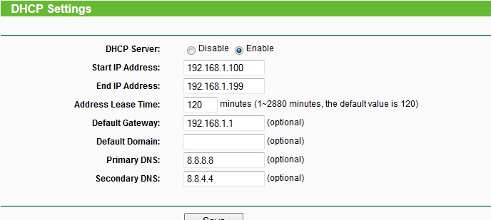

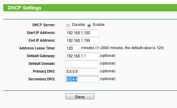

    Spróbuj zmienić jeszcze DNS na googlowy (8.8.8.8). Sprawdź też ten kabel.
    Teoretycznie powinno działać z automatu. Tu masz jeszcze konfigurację DHCP dla tp-linka, po zmianach na routerze sprawdź jeszcze raz na automacie w TV.

    Spokojnie możesz ustawić taką konfigurację jak na moim obrazku. Po zmianach daj SAVE i zrób Reboot routera.
    ok robie reboot
