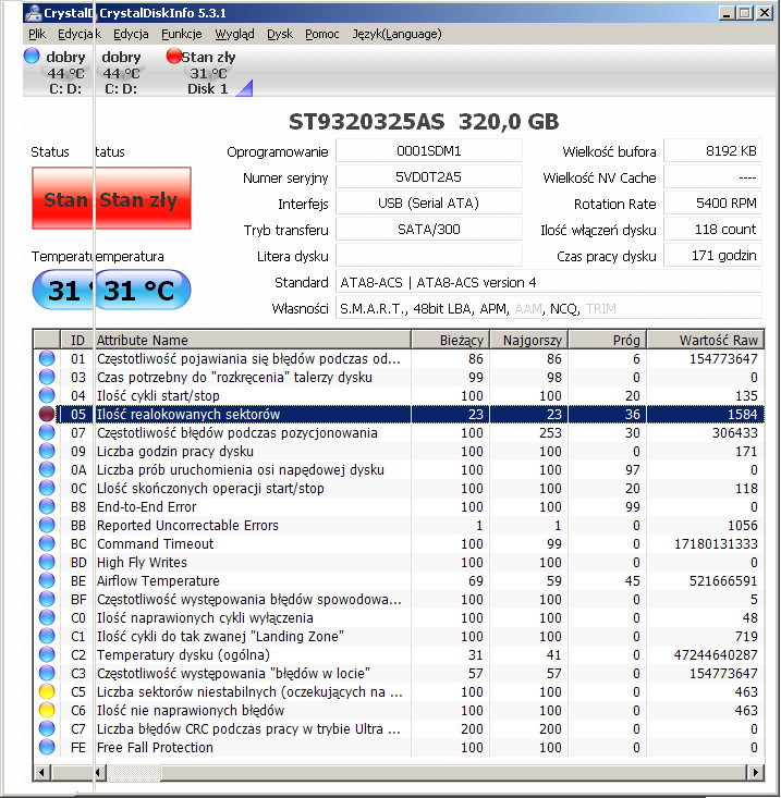

    Witam, nie jestem w stanie zrobić kopii posektorowej. Czy jest szansa na odzyskanie czegoś z tego dysku ?
    ST9329325AS - Uszkodzony dysk, nie można zrobić kopii posektorowej
    przy poleceniu ddrescue --force /dev/sda /dev/sdc
    cały czasy było "splitting failed blocks" oraz errsize 320GB
    przy poleceniu dd if=/dev/sda of=/dev/sdc
    wywaliło:
    reading /dev/sda input/output error
    0+0 records in
    0+0 records out

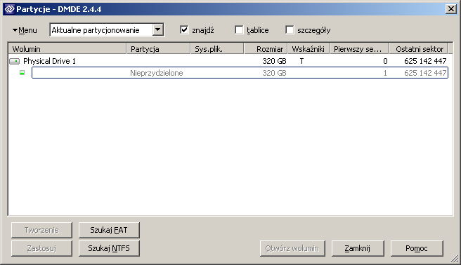

    DMDE widzi dane ?
  • #3 12144367
    kopciwoz
    Posty: 4
    W dmde pod linuxem przy wyborze tego dysku pisze że liczba cylindrów powinna być równa LBA size.
    Zwiększyć liczbę cylindrów ?
