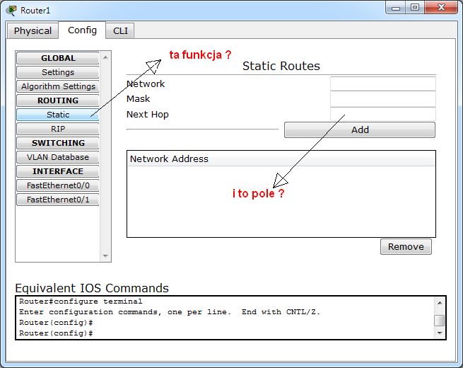

    Chciał bym zaprojektować sieć tak aby router dzieli mi ją na dwie (tak jak na screenie) podsieci tzn 192.168.10.1 i 192.168.20.1
    I moje pytanie jest odnośnie serwera czy w każdej podsieci musi być osobny serwer aby można było użyć usługi DHCP, czy możne być jeden ale odpowiednio skonfigurowany i ew jak ?
    Cisco Packet Tracer - projekt, adresowanie i konfiguracja
    Drugie pytanie tyczy się opcji w routerze, do czego służy opcja STATIC i co tam ew powinno być wpisane ?
    Dołączę jako załącznik projekt więc można podejrzeć...

    Co do pierwszego to możesz użyć dhcp-relay - router kieruje zapytania dhcp do opisanego serwera. Sznurek.
    Co do drugiego, to w którym miejscu masz tą opcję static?

    Mistrzu, tak to się nic nie nauczysz. Klep wszystko przez CLI. To to jest żeby sobie względnie szybko ustawić.
    Trasa statyczna to jedno z podstawowych pojęć w sieciach. Właśnie do ustawienia takiej statycznej trasy służy ta funkcja.
    Co do DHCP-Relay, to dałem Ci link, wydaje mi się, że jest w miarę jasny. Spróbuj pokombinować sam.

    Dźięki Koledze wyżej udało mi się znaleźć to czego potrzebowałem aby rozwiązać mój problem....
    Link DHCP-Relay
