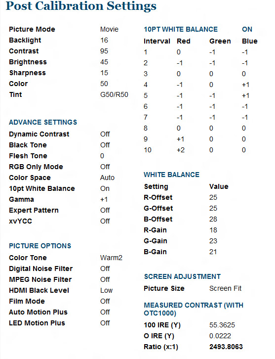

    Tu masz propozycję kalibracji:
    samsung UE46ES6100 - JAk ustawić optymalnie kolorystykę obrazu

    Sprawdze i opisze jaki jest efekt tych ustawień

    Skorygowałem troszke ustawienia. Kontrast zamiast 95 ustawiłem na 75 a jasność na 45, kolor zamiast 50 dałem 30 bo kolory aż raziły w oczy. Moim zdaniem to są najlepsze ustawienia dla tego tv do tej pory ale chętnie przetestuje jeszcze jakieś inne ustawienia.
    Jedynie nie mam aktywnych ustawień 1o p white balance i tu nic nie zmieniałem.
    Jeśli ma ktoś jeszcze jakieś sugestie to proszę pisać.
