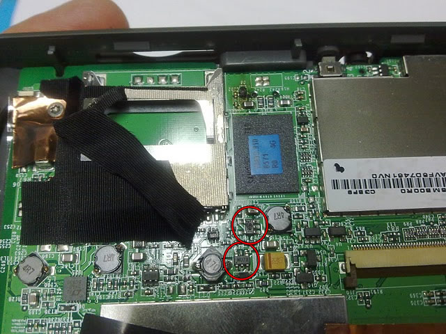

    Witam szanownych kolegów,
    GPS jak w temacie, proszę o pomoc w identyfikacji elementów wskazanych na zdjęciu, obydwa elementy w obudowie SOT-23-5, spotkane oznaczenia to IC67H i IC58H jednego z nich oraz MU79 drugiego
    Zdjęcie zapożyczone z innego tematu
    TOMTOM X20 X30 - Co to za elementy SOT-23-5 z oznaczeniami IC67H, IC58H, MU79?
    Z góry dzięki za pomoc

    jonas15
    Posty: 3
    Pomógł: 3
    u19 cat4238td
    u23 mp2105dj

    Kolega jonas15 po raz kolejny okazał pomoc,
    Dziękuje i pozdrawiam
