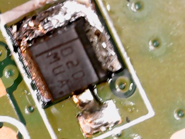

    Witam tak jak w temacie mam problem z zidentyfikowaniem smd oznaczonym na zdjeciu .
    Nawigacja TOMEK MAX 4ET03 . Podczas podpięcia pod zapalniczę zadymiła i zgrzało ten element z laminatem . Podczas włączania głośnik
    wydawał odgłosy i rozłączał navi. . Po wylutowaniu brak reakcji

    Obudowa zgadza się !
    Tylko te napisy nie wiem co oznaczają na transilu , czy to jednokierunkowa czy dwukierunkowa , jakie napięcie odcięcia ?
    Jest to w sekcji ładowania i zwarta jest już na stałe .

    Dziękuje bardzo
    Aż tak bardzo się zagłębiałem się w datasheet
    Jak podmienię dam znać .
    Chyba nie podmienię , bo koszt nieopłacalny zakupu 10 szt + wysyłka . I tak nie wiadomo , co poleciało dalej . Po naładowaniu baterii wyświetla boota i nic więcej .
    Dziękuję za pomoc i temat chyba do kosza się nadaje
