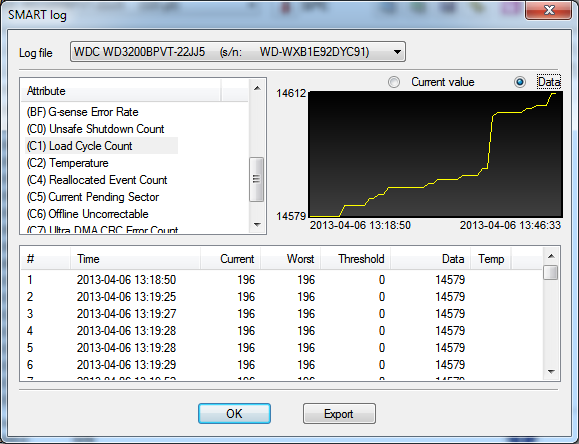

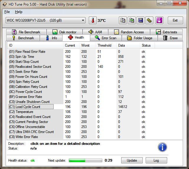

    Niedawno kupiłem używanego laptopa i zastanawiam się czy mimo, że status dysku jest OK, to czy Load Cycle Count powinno być takie wysokie. Screeny w załącznikach.
    Również program diagnostyczny dysków WDC nie wykrywa żadnych problemów.
    Dodam, że słyszalne jest pykanie dysku, jednak nie jest to chyba parkowanie głowicy bo jest ono częstsze niż zwiększa się wartoć Load Cycle Count. Jak robiłem test w HD Tune to "pykanie" było intensywne podczas wykonywania testu Access Time a podczas pomiaru prędkości zpisu/odczytu nie występowało w ogóle.

    Parametr C1 jest OK.
    Gorzej z BF ale tu nie wiadomo jak obchodzono się z laptopem.
  • #3 12163409
    ryniu3001
    Posty: 139
    A skąd wiadomo, że C1 jest prawidłowy ? Jeśli Power On hours count pokazuje prawdę, to C1 nie powinno być mniejsze ?
