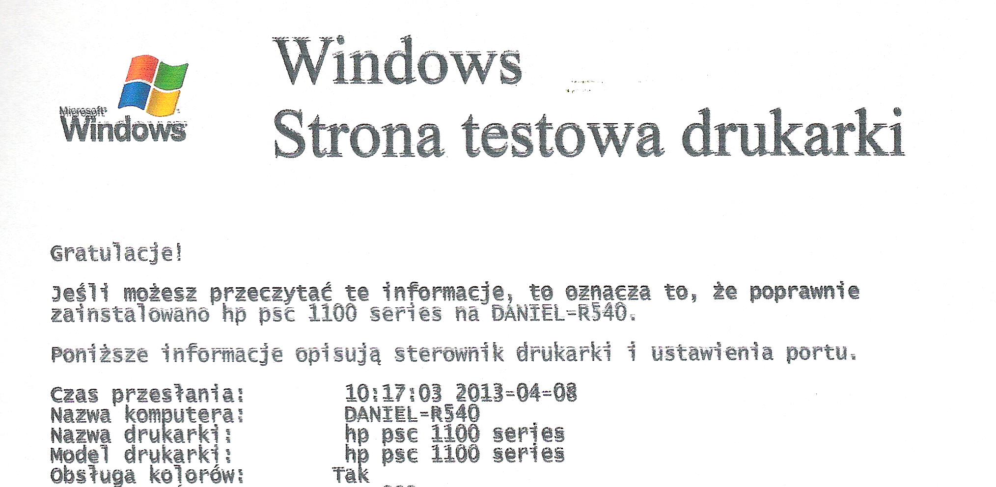

#1 12171664 08 Kwi 2013 10:52 jodabanan jodabanan Poziom 11 Posty: 56 Ocena: 20 Autor tematu Post #1 12171664 08 Kwi 2013 10:52 Posiadam HP PSC 1110 rozmyty wydruk Po wymianie tuszu czarnego i kalibracji druk mam rozmyty (przesunięty). Zamieniałem już kilka razy tusze i kalibrowałem i cały czas to samo. Co ciekawe, arkusz do kalibracji jest wydrukowany doskonale!!
#2 12171753 08 Kwi 2013 11:29 endriuf endriuf Spec od drukarek Posty: 6092 Pomógł: 620 Ocena: 1530 Pomocny post? (0) Post #2 12171753 08 Kwi 2013 11:29 Wyczyść encoder paskowy karetki i kołowy mechanizmu. GG: 80602293 Pomogłem? Kup mi kawę.
#3 12171792 08 Kwi 2013 14:42 jodabanan jodabanan Poziom 11 Posty: 56 Ocena: 20 Autor tematu Pomocny post? (0) Post #3 12171792 08 Kwi 2013 14:42 Przepraszam, ale co to jest? Dodano po 2 [godziny] 50 [minuty]: Udało mi się znaleźć te elementy. Otworzyłem obudowę i wyczyściłem alkoholem izopropylenowym. Pierwsze wydruki były ok. Sprawdziłem na innych tuszach i znowu zaczęły się te same problemy. Druk znowu jest rozmyty. Co robić? Dodano po 4 [minuty]: Zauważyłem też, że jak ustawie rozdzielczość na 300 dpi to wydruk jest czytelny!?
#4 12173354 08 Kwi 2013 18:29 konmaj konmaj Spec od drukarek Posty: 3776 Pomógł: 370 Ocena: 496 Pomocny post? (0) Post #4 12173354 08 Kwi 2013 18:29 Model już bardzo stary, więc podejrzewam, że dość zużyty - może styki w karetce słabiej kontaktują?
#5 12173665 08 Kwi 2013 19:31 jodabanan jodabanan Poziom 11 Posty: 56 Ocena: 20 Autor tematu Pomocny post? (0) Post #5 12173665 08 Kwi 2013 19:31 Też czyściłem...
#6 12174029 08 Kwi 2013 20:37 konmaj konmaj Spec od drukarek Posty: 3776 Pomógł: 370 Ocena: 496 Pomocny post? (0) Post #6 12174029 08 Kwi 2013 20:37 Jeśli coś jest fizycznie zużyte, to czyszczenie niewiele pomoże...
