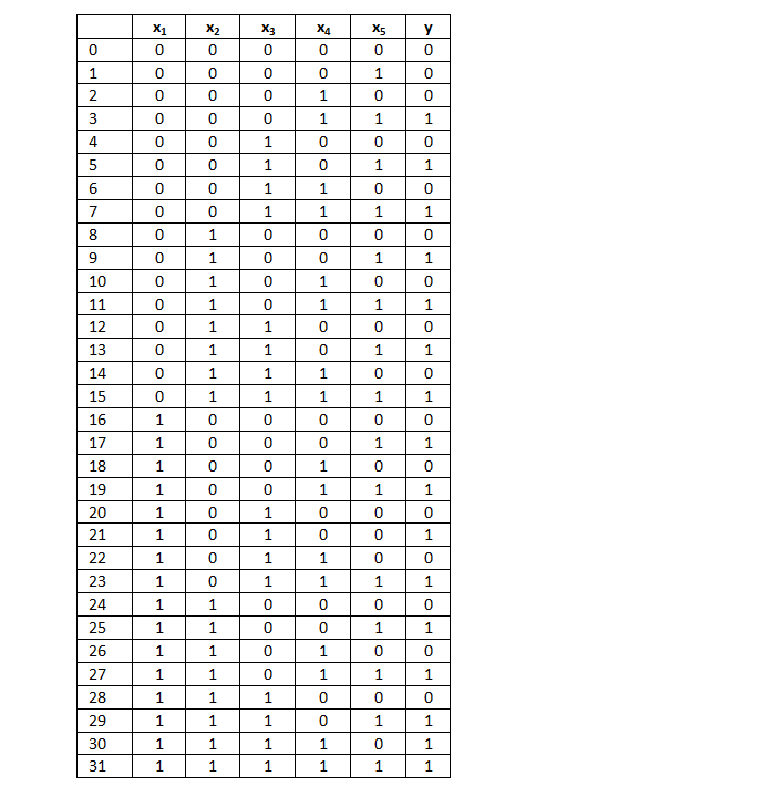

    Tablica prawdy:
    Minimalizacja funkcji logicznej, metoda BOOL'a, Quinn'a-Mccluckiego i Karnaugha

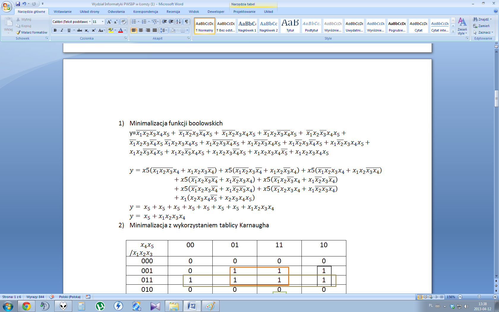

    Metoda BOOL'a:

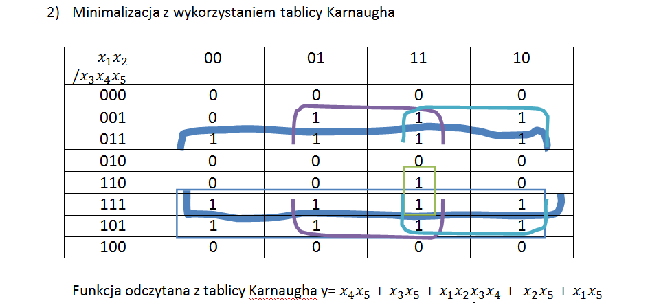

    Tablice Karnaugha:

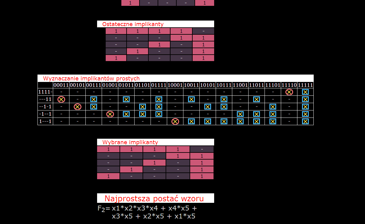

    Metoda Quinn'a (nie wklejam całej krok po kroku, ale wynik dostałem identyczny, jak algorytmem na tej stronie: http://robert.nowotniak.com/pl/other/qm/ )

    Metodą tablic Karnaugha masz zrobione dobrze (jeżeli poprawnie wpisałeś jedynki do tablicy).
    Metodą funkcji boolowskich - całkowita porażka!!! Musisz nauczyć się zasad algebry Boola praw deMorgana.

    Dziękuję za odpowiedź, ale metoda Karnaugha, dała inny wynik niż Quinn'a-Mccluskey'a . A metoda Q-M dała prostszy wzór, który działa...

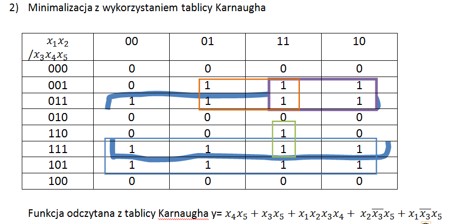

    A czy mogę tablice Karnaugha zrobić w ten sposób ? Wtedy wzór który z niej wychodzi pokrywa się ze wzorem z metody Q-M.

    Tak, możesz. Powinno się zawsze stosować zasadę, aby zaznaczać największe możliwe (poprawne) grupy jedynek (zer).
