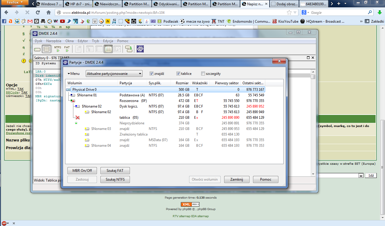

    Od jakiegoś czasu zaczynało brakować mi miejsca na partycji systemowej, poszukałem wiec programu do zmieniania wielkości partycji, i takim sposobem znalazłem MiniTool Partition Wizard Home Edition 7.8 ściągnięty ze strony dobreprogramy,pl
    po przeczytaniu paru pierwszych pozytywnych komentarzy, zacząłem bawić się partycjami:
    - najpierw zmniejszyłem partycję D
    - dodałem to do partycji C
    - pomyślałem że mogę jeszcze do C dodać wolne miejsce i też tak zrobiłem
    reset --> wszystko elegancko działa, partycje ładnie podzielone

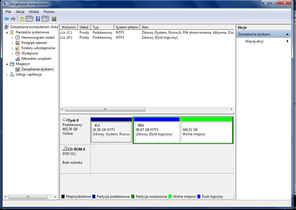

    Na następny dzień odpalam kompa, wyskakują jakieś błędy coś o utraconych danych, odpalam pliki a tam brak 2 partycji ...;/
    zostały te w których mieszałem, a te których nawet nie tknąłem znikły ...;/
    poczytałem na elektrodzie, że potrzebna jest diagnostyka ...
    Windows 7 64-bit – zniknięcie partycji po zmianie rozmiaru MiniTool Partition 7.8
    System: W7 64-bitowy
    Znalazłem wiele postów, że muszę zamienić partycję podstawowe w DMDE, ale zauważyłem że u mnie to jest mały burdel z tym ;/
    nie znalazłem podobnego rozłożenia partycji jak u mnie dlatego proszę o pomoc.

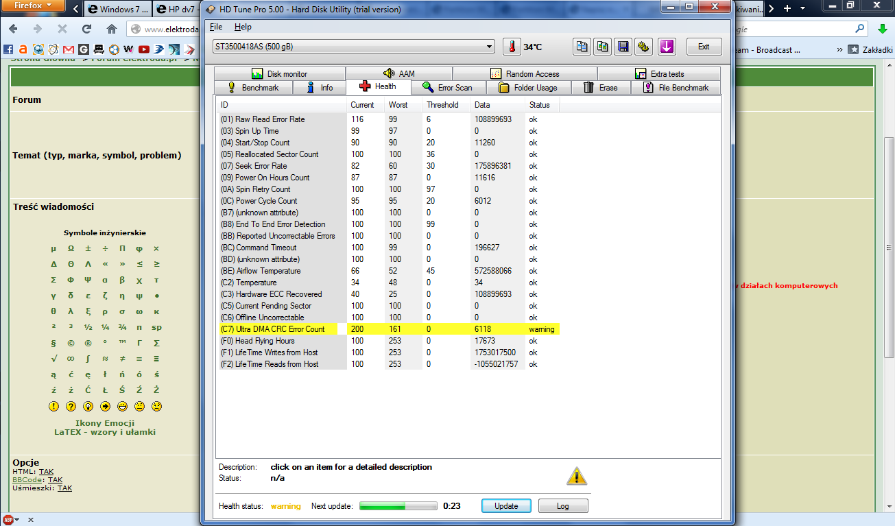

    Polecanie tego do W7 64 chyba raczej w celu zabicia dysku - https://www.elektroda.pl/rtvforum/topic2332913.html
    Dysk jest OK jednak do sprawdzenia\wymiany jest taśma i podłączenie dysku parametr C7.

    co do dysku to tak, dra98 ma racje taśma do wymiany, już tydzień się po nią wybieram i jakoś nie wychodzi ...;/

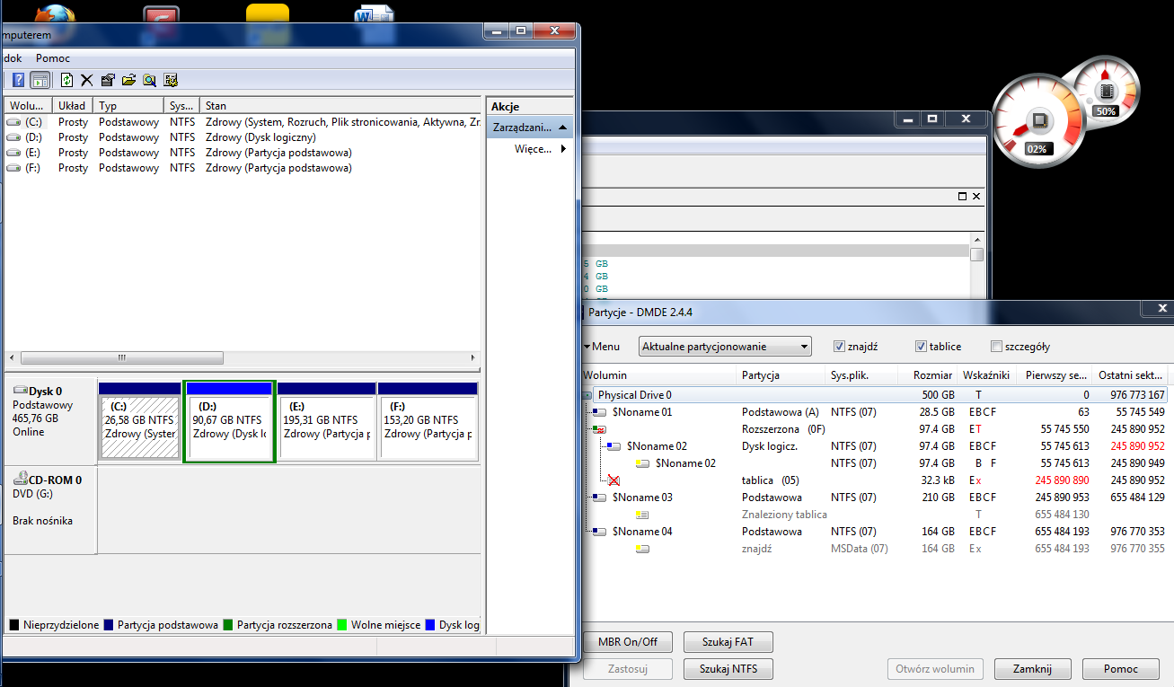

    Neostra
    Posty: 3
    teraz wszystko wygląda tak
    , nie wiem czy dobrze czy źle ale działa elegancko :)
    dzieki wojtas :)
